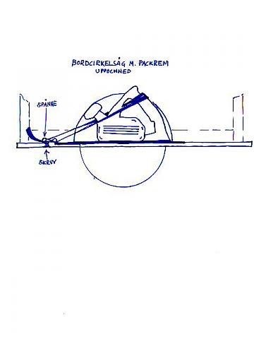

"Jag har en TS55 som skär enormt fina snitt med orginal fintandad klinga och styrlinjal. Kan man förvänta sig lika fina snitt med en betydligt billigare såg (men samma kvalité på klingan)? Tex en Hitachi C6BU (eller motsv lite mer "byggsåg")? Skiljer det i lagerkvalite etc så pass att det bästa är att helt enkelt sätta TS55 upp-och-ner i bordet för att få till fina resultat även med ett sågbord?"

Pernitta,

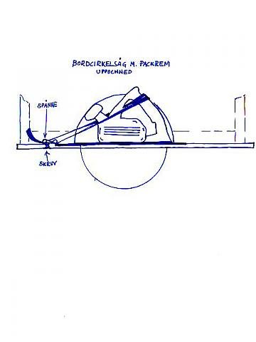

så här tänkte jag: Om man sätter upp en sån där nylonrem med metallspänne som finns till allt möjligt och i alla prisklasser, kanske bra med en kraftig som är ganska kärv, vad vet jag, och skruvar fast den säg tre fyra centimeter från spännet, rakt upp i bordet med en plattskruv så att remmen sitter fast där, då kan man ändå spänna remmen så att strömbrytaren på cirkelsågen alltid är i tilläge, så länge den sitter fast i bordet. Vill man avlägsna sågen måste man spänna upp spännet på remmen, och maskinens strömbrytare går tillbaka i frånläget.
Önskar jag hade provat det på riktigt och att jag hade bilder på det...
Det måste väl fungera?
/Erik

Fast man måste förstås vira remmen ett varv runt handtaget och strömbrytaren, det var det som var fel!
