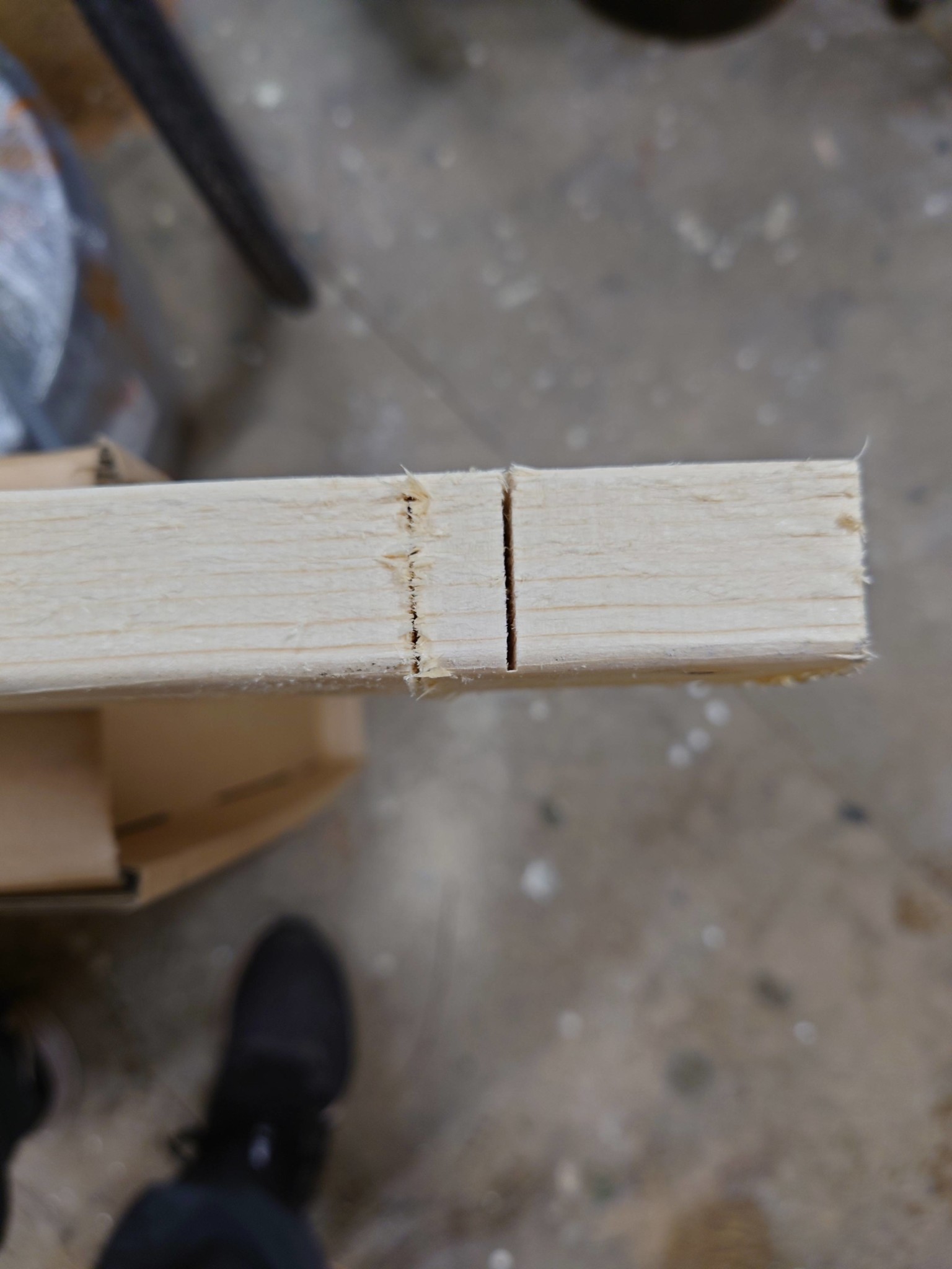

Den sågar enligt spec. 26.5mm. I 90 grader. Går det på ett säkert sätt att modda den så man kan såga 28mm?
För mig skulle det utöka användningsområdet tillräckligt för ett köp om den också kan användas till glespanel och golvspån som är 28mm.

Jag har haft samma tanke men inte kommit till skott än att pröva. Boschen följer standard för 85mm klingor med 15mm centrumhål. Har man tur så får en 89mm klinga plats med någon millimeter i bästa fall men centrumhålet på dessa klingor är normalt bara 10mm. Har dock hittat ett undantag på Amazon.se med 15mm centrum men dock med tjockt blad. Dyrt och okänd fabrikat och leverantör
KRT020401 Hårdmetall rundsågblad för trä Ø89 mm borrning 15 mm tjocklek 1,8 mm kuggar 24 : Amazon.se: Bygg, el & verktyg
Den gjutna delen i metall av klingskyddet har gott om plats på sågen men innerradien på det rörliga plastskyddet är 46mm men något trängre i ändarna. Denna plastdel är dock ganska glappig så det finns risk att den träffas på insidan av sågbladet på 89mm. Kanske lönar det sig att fila bort lite plast i ändarna av skyddet. Men då tappar Du garantin (min har precis passerat 3årsgarantin). Så prova på egen risk

Tack för tipset! Kanske skulle fungera. Frågan är om extra bredden på 1.8mm gör att sågen får jobbigt i en 28mm spånskiva. Eller finns kraften i sågen tror du?P poba53 skrev:
Det går inte att fila ur någonstans kring stoppet för djupinställningen för att få några mm till?
