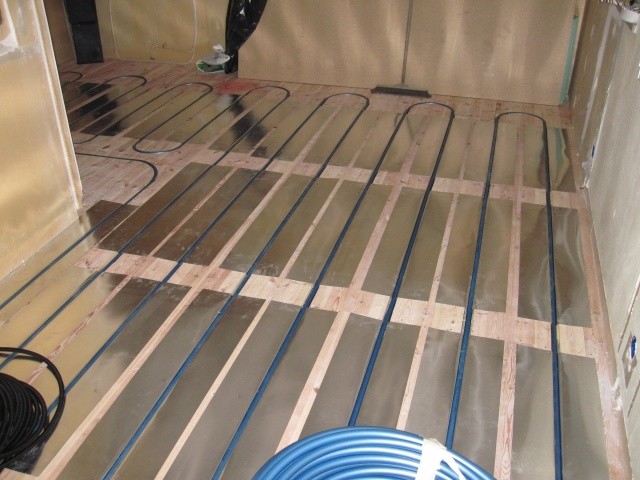

Tycker det svåraste var att våga lita på min snickare när alla forum-experter på Byggahus.se sa att allt var omöjligt utom de krångligaste och dyra sätten. Det fungerade så bra att jag knappt tror det själv faktiskt. Ingen golvhöjning alls pga slingorna och kanonresultat. Kan verkligen helt rekommendera detta jmf med alternativa sätt. Enkelt är bra. Det gick snabbt också. På ett par timmar hade jag lagt slingorna.
Där jag blev tvungen att spåra samma håll som åsarna fräste jag med handöverfräsen ca 20x20 mm
Då hade jag fortfarande ca 8mm kvar av golvbrädan eftersom de var 28mm tjocka. Jag lade ett massivt trägolv uppepå med ytterligare 28mm så golvet är stumt. I köket skruvade jag golvgips och lade klinkers.
Du kommer att behöva en väldigt bra fräs, en ny 1400kronors Black n decker är i stort sett slut efter några timmars malande med 20 mm stålet. Men det får hamna på kostnadskontot för installationen. =)
Fräs gärna efter en bräda som du spikar fast i golvet så blir det rakt och fint. Jag hade även mall för vändningarna och andra böjar. Jag ska göra på exakt samma vis till våren på hela övervåningen, 60kvm. Så nöjd är jag med resultatet.

3 cm in verkade det inte vara några spik. Ställ in djupet på sågen så du precis bara sågar av brädan och låter bli att såga i åsarna. Jag sågade där det passade och blev så nära 30cc som möjligt. Ibland 33, 34 cm men aldrig mindre för då får man kapa plåtar på längden.
Första spåren sågade jag bara ett snitt 3cm in på brädan.Sedan bröt jag upp biten med en liten kofot. Det funkade men jag märkte att det gick väldigt snabbt att såga mellan brädorna också. Lättasågat eftersom man bara skär av fjädern. På en minut så hade jag sågat över hela golvet.
Använde sedan en Fein Multitool http://www.kagabtools.se/images/custom/ProductTemplate/972.jpg
och lade ett snitt vinkelrätt i slutet av sågningen. Då kunde jag plocka upp den ca 3x400cm långa biten utan minsta ansträngning.

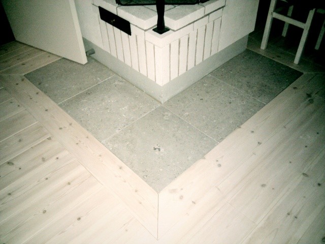

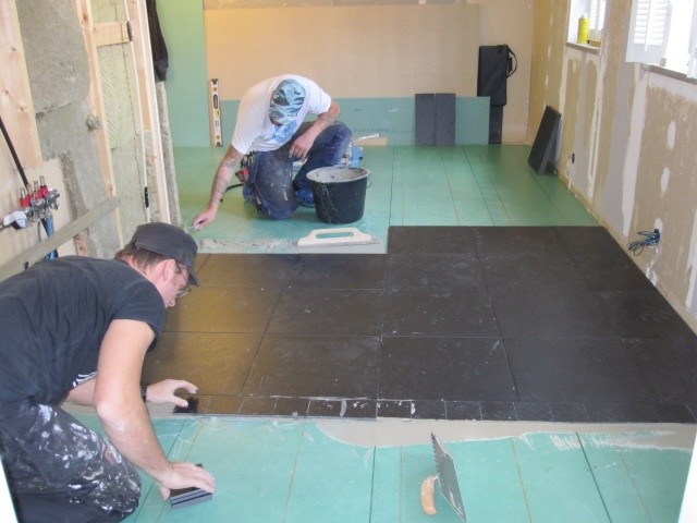

Nej, ångrar inget. Såhär ett år senare med klinkers på 30kvm och massivt furu på 30kvm är vi helt nöjda. Inga trösklar på hela bottenvåningen. Golvet sviktar inget alls. (på klinkerdelen har jag golvgips). Till våren när minsta barnet är ett år ska jag köra hela övervåningen i ett svep, 3 sovrum på samma sätt. Det är ju verkligen barnsligt enkelt och billigt.
I vardagsummet nere kunde jag inte såta spår för jag skulle tilläggsisolera mot källaren. Där körde jag glespanel, det var mycket mer arbete med det och kostade pengar.
Slutsats, jag tycker detta gick skitbra.

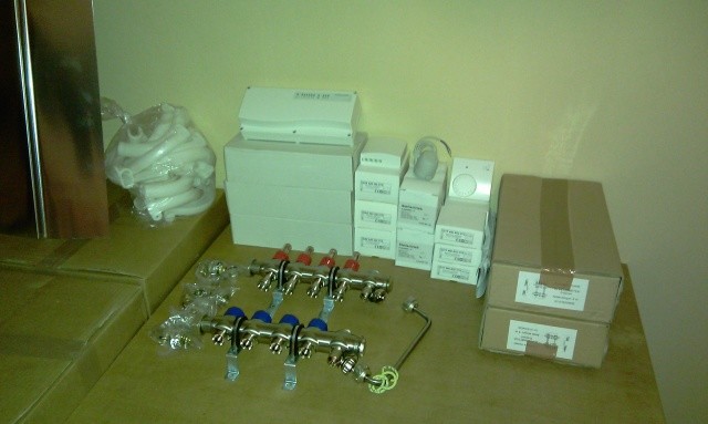

Hittade mailet med offerten. Det var lite dyrare än det jag sa innan för jag köpte till lite extra.
Detta är precis allt material för 180kvm. Tot pris är 200kr/kvm.
Alla priser inkl. moms
300 st enkelplåtar: 9375 kr
690 meter 20 mm slang (450+240 meter) : 8970 kr
24 st böjstöd: 510 kr
3 st fördelare med 4 st slingor per fördelare inkl. slangkopplingar, bypass o väggfäste. 3x2169 = 6507 kr
6 styrmotorer, 6 rumstermostater, 3 kopplingsboxar och 3 antenner. för 8762,50 kr
Frakt 1000 kr
totalsumma: 36125 kr
Det va riktigt bra prylar enligt mina YIT rörmokarvänner, trots bra pris.
