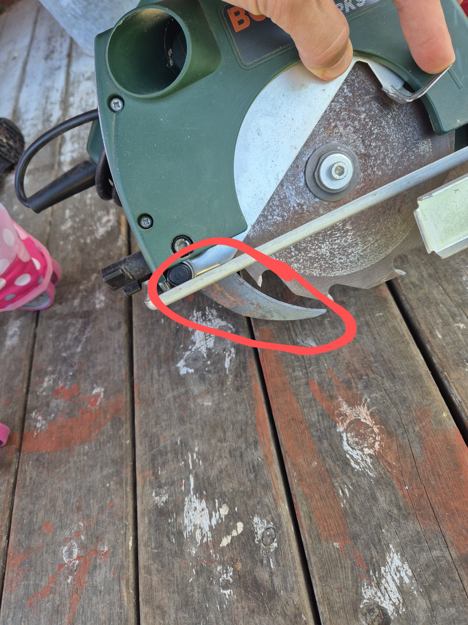

Har precis köpt en äldre cirkelsåg på auktion och undrar vad den markerade delen är till för? Är det för att kunna få plats med större sågklingor om det skulle behövas? Den går att justera lite grann.
  • Äldre cirkelsåg med markerad justerbar del.
Klyvkniv, förhindrar att klingan nyper
Okej, så det skyddar en från att material etc flyger ut mot en när man sågar?
Nej, för att skydda mot att det sågade materialet går ihop och nyper åt om klingan. Ett sånt nyp kan få sågen att hoppa till, ett sk kast, som är minst sagt obehagligt och riskfyllt.
Pysslarn
Då fattar jag, tack för svaret!
