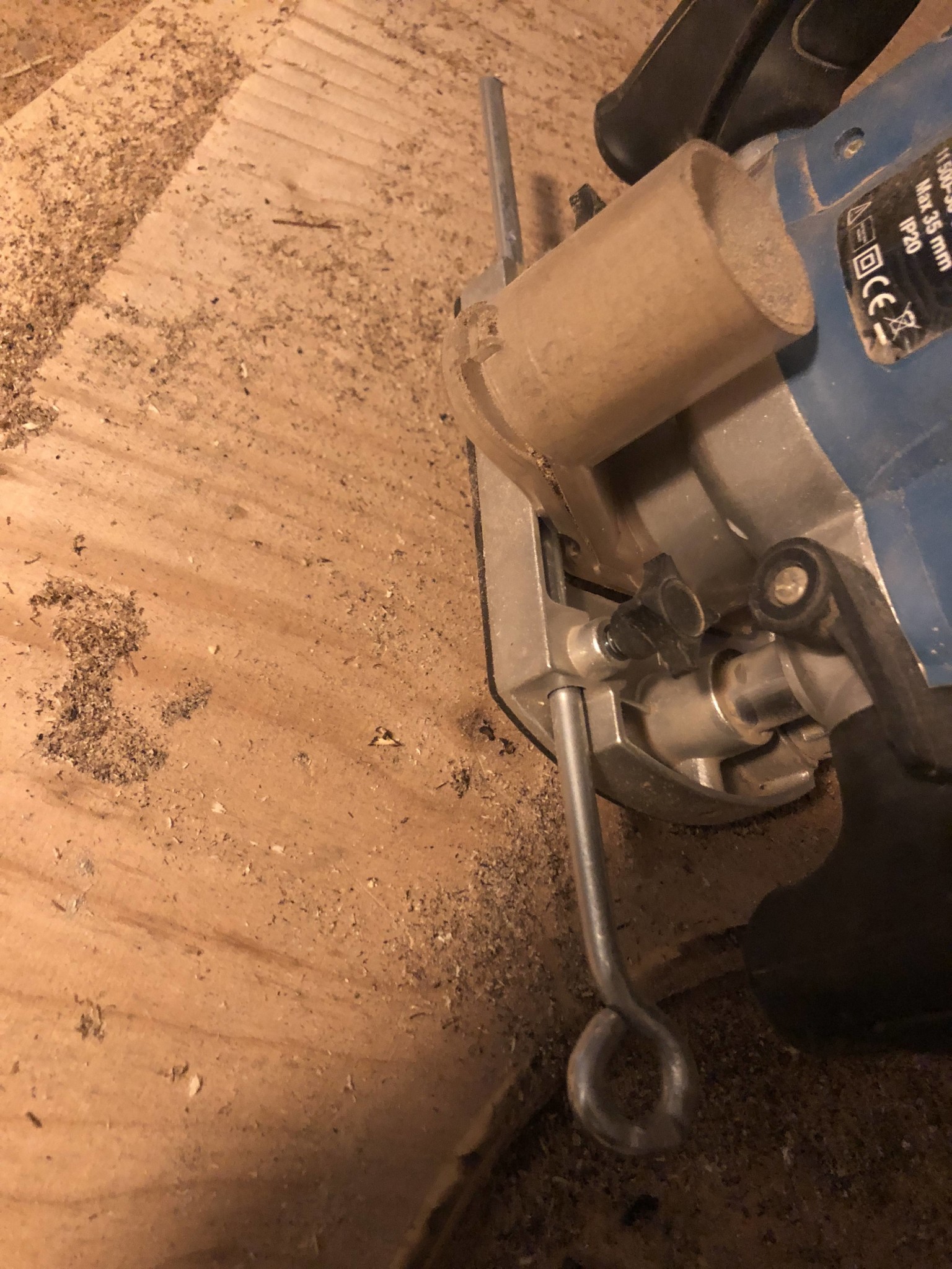

Nu blev det en modifierad variant, men inte så långt ifrån:
Bestämde mig för att såga bort den delen där hålet är, och sala i en ny bit med nytt hål. Att det inte blir jättesnyggt gör inget eftersom det ska lackas över med täckande färg.
Då kunde jag i lugn och ro göra nya hål i nya bitar, innan jag fick till ett som jag blev nöjd med.
Lösningen på att få till ett runt hål blev mycket riktigt handöverfräsen. För att få den att gå runt i cirkel kapade jag en gammal fönsterhake, och monterade den i hållarna för sidanhållet.
Handöverfräs med modifierad fönsterhake skapar runt hål i träplankan.

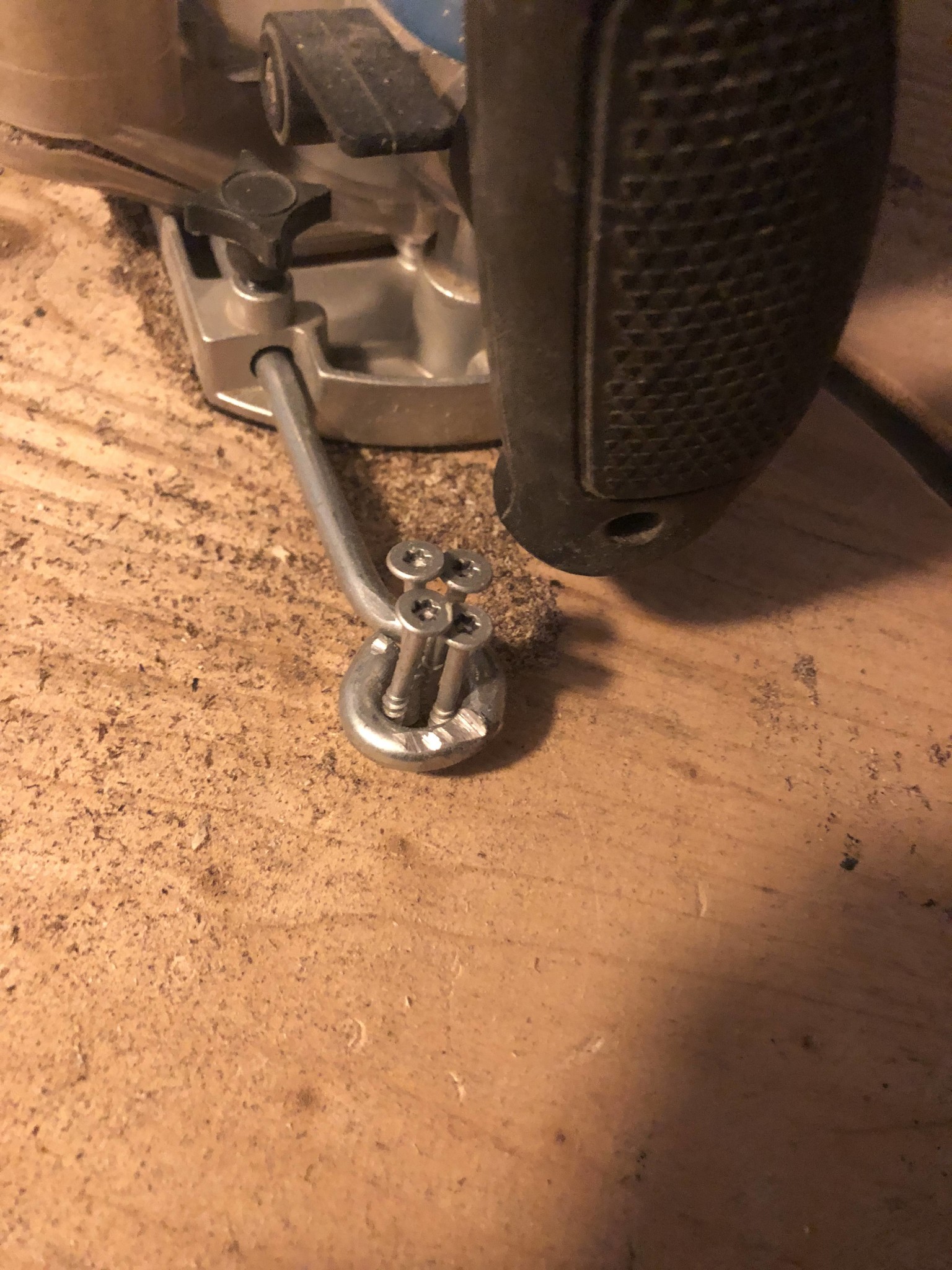

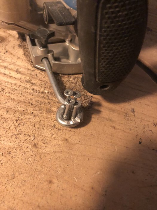

Sedan var det bara att fästa öglan med några skruvar i mitten, som den kunde snurra runt, ställa in lämpligt avstånd, och sätta igång.
Handöverfräs med modifierad fönsterhake för att skapa runt hål och rundad kant i trä.
Voilá! Utskuret runt hål och fräst rundad kant i ett och samma moment.
