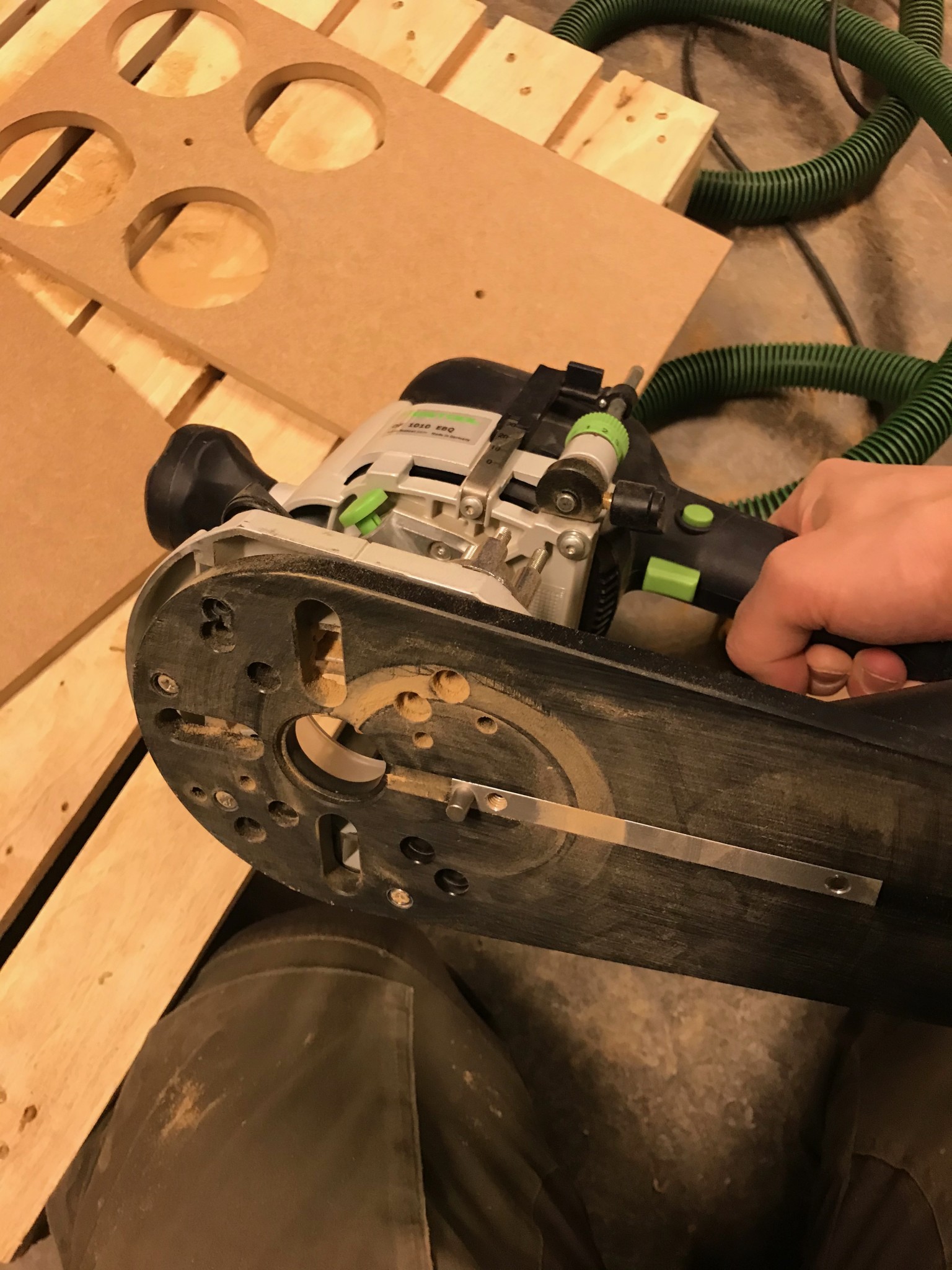

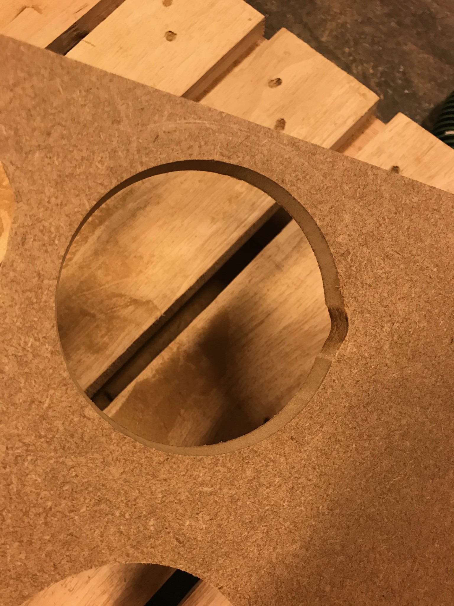

Har en fråga om handhavande av en cirkeljig jag köpt. Mitt problem är att cirkeln blir förstörd precis när jag kommit ett varv och den inre cirkeln släpper från resten av skivan. Detta skulle inte vara ett problem om jag fräste i en tunnare skiva där centerpinnen även penetrerade underlaget. Men den är bara ca 10mm, och skivan jag ska göra hål i är 12mm. Jag gissar att det skulle gå att lösa genom att använda dubbelhäftande tejp. Men det känns väldigt omständigt när man ska göra många hål. Visst borde det väl finnas någon annan lösning?
I instruktionsfilmen ser det ju smidigt ut. Någon som fattar hur han gör?

Dubbelhäftande tejp är svaret. In med några bitar under alla delar som kommer komma loss.
Sen är det teknik med fräsen. Gå inte igenom hela tjockleken i en körning. Ta lite bit för bit, några mm i taget. När den sista biten släpper är det inte så mycket spänning i det du gör, så grejerna kommer inte röra sig så mycket heller.
