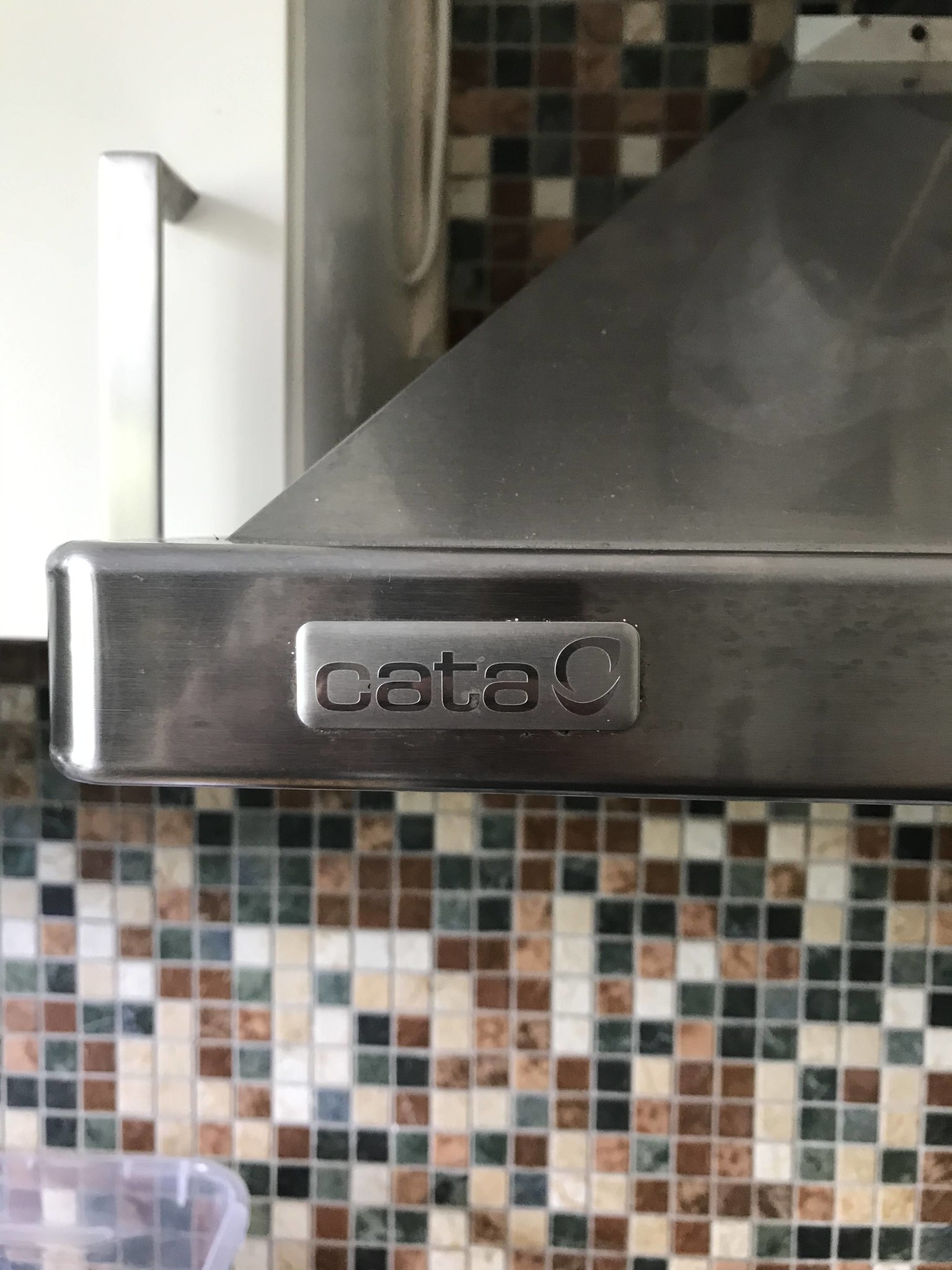

Jag är har precis köpt en lägenhet och flyttat hemifrån. Min kunskap inom kök och centralventilation är begränsad så därför frågar jag här om hjälp.

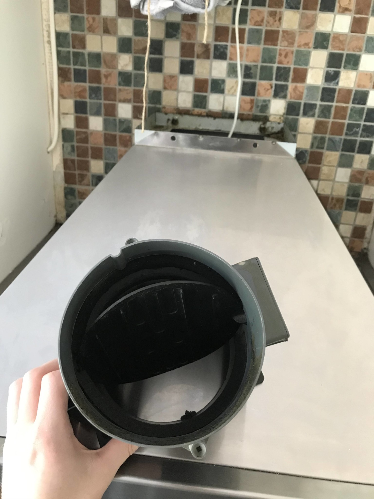

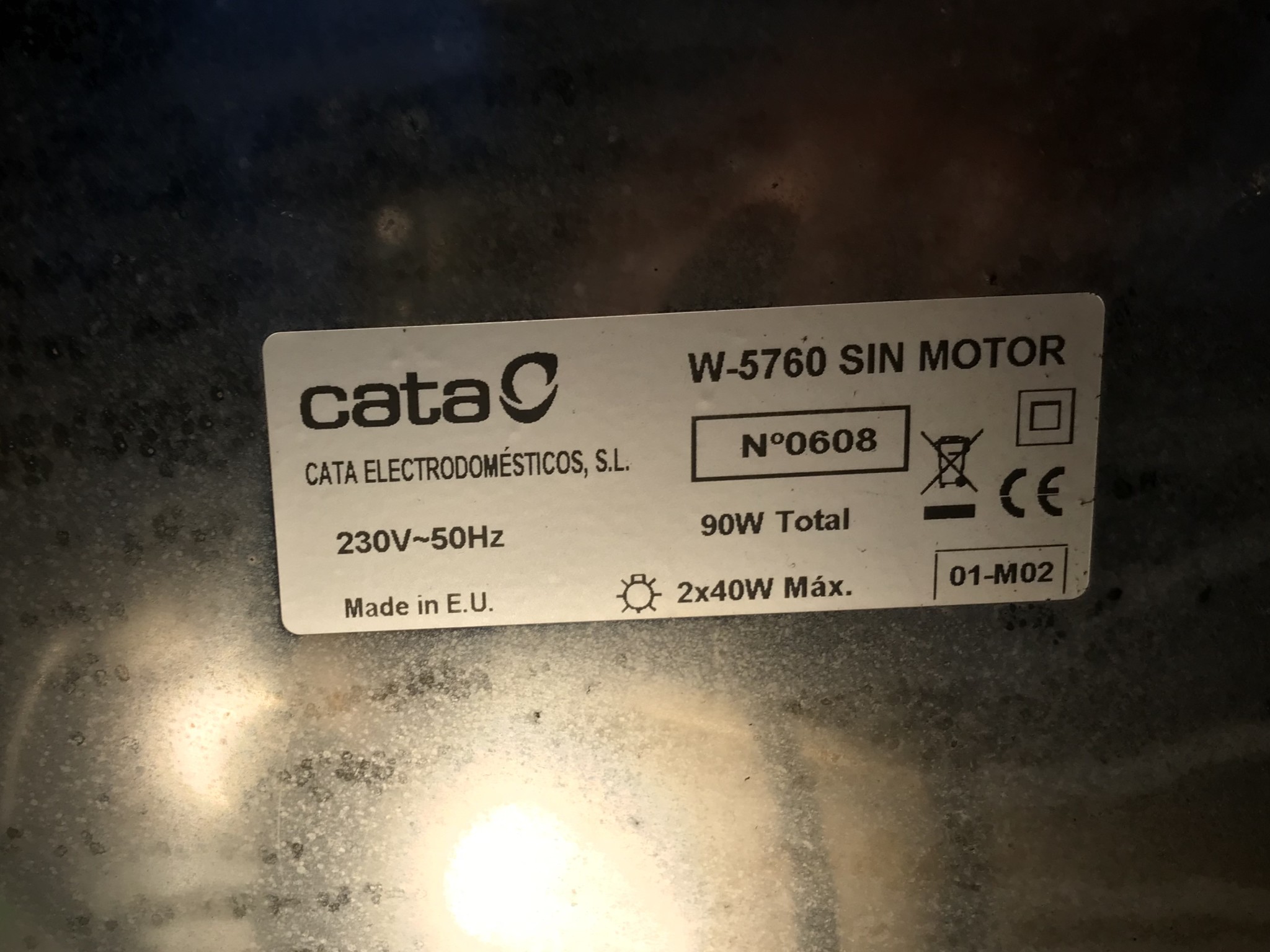

Strax efter att jag flyttade in (3 månader sedan) gick spiskåpan sönder. Spiskåpans elektriska funktion verkar ha bränts och är helt obrukbar. Har försökt kolla upp varumärket men verkar bara finnas i Spanien eller liknande.
Söker därför efter en helt ny spiskåpa eller endast ett nytt aggregat som installeras på samma plats som nuvarande. Kollat lite på Franke, Thermex, Fjäråskupan mm. och allt verkar väldigt dyrt.

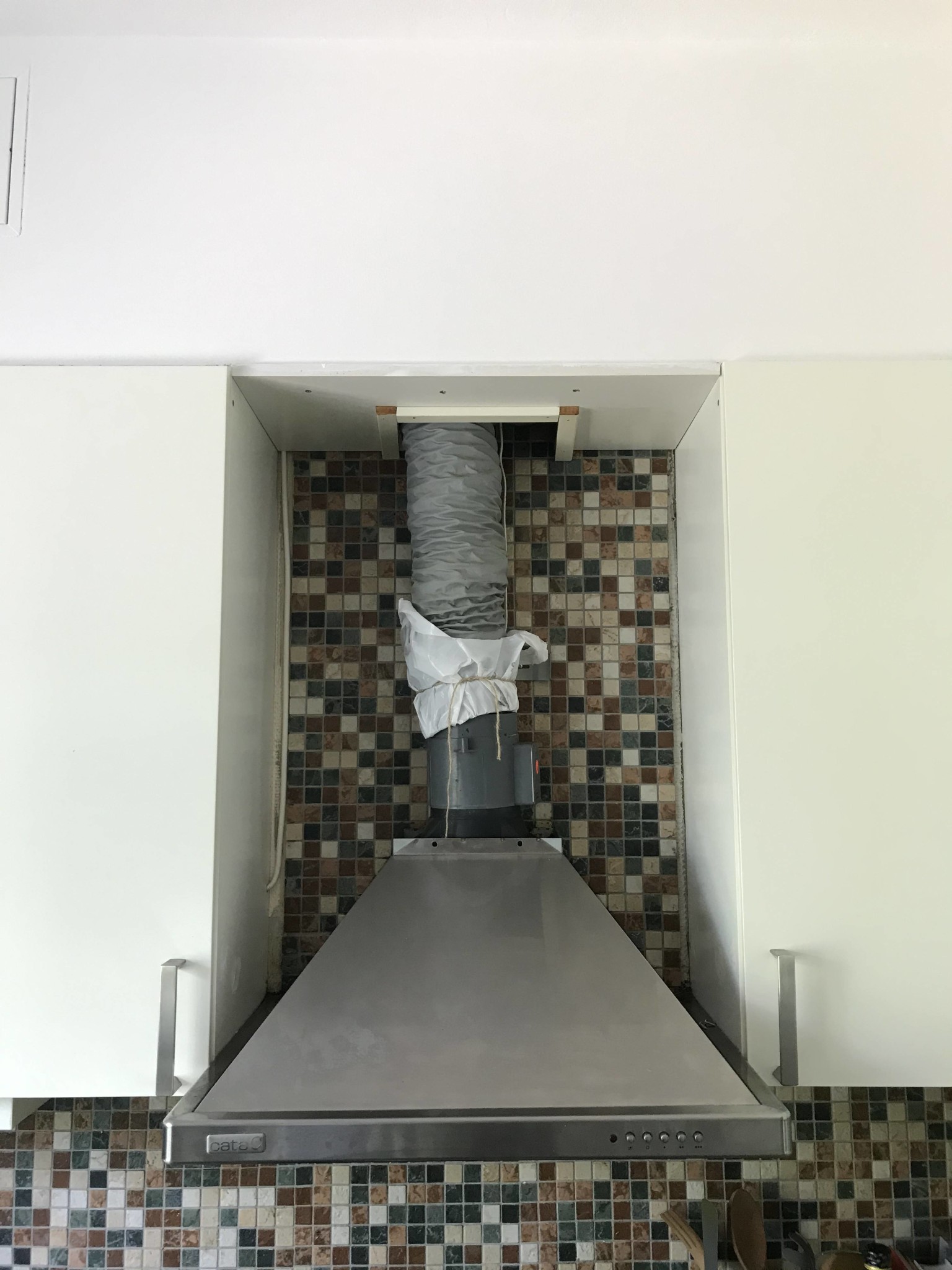

Det är centralventilation i lägenheten i kök och badrum.
Det är även ett extremt sug som ni ser på videon, därför det sitter en påse och snöre på slangen.

Lite sent svar, men...
Ja, jisses vad dyrt det är, trots att det är en så enkel produkt. Cylinda verkar ha en del som är ok. Nu verkar det som att ni har bra drag på centralfläkten, så då är det lika bra att nyttja det. Annars kanske en kolfilterfläkt kan vara ett alternativ. Det finns även produkten "Spjäll 125" som gör att man kan montera vilken motorfläkt som helst, men då måste man verkligen prata med BRF först. Ja, det bör man faktiskt göra i vilket fall som helst.
