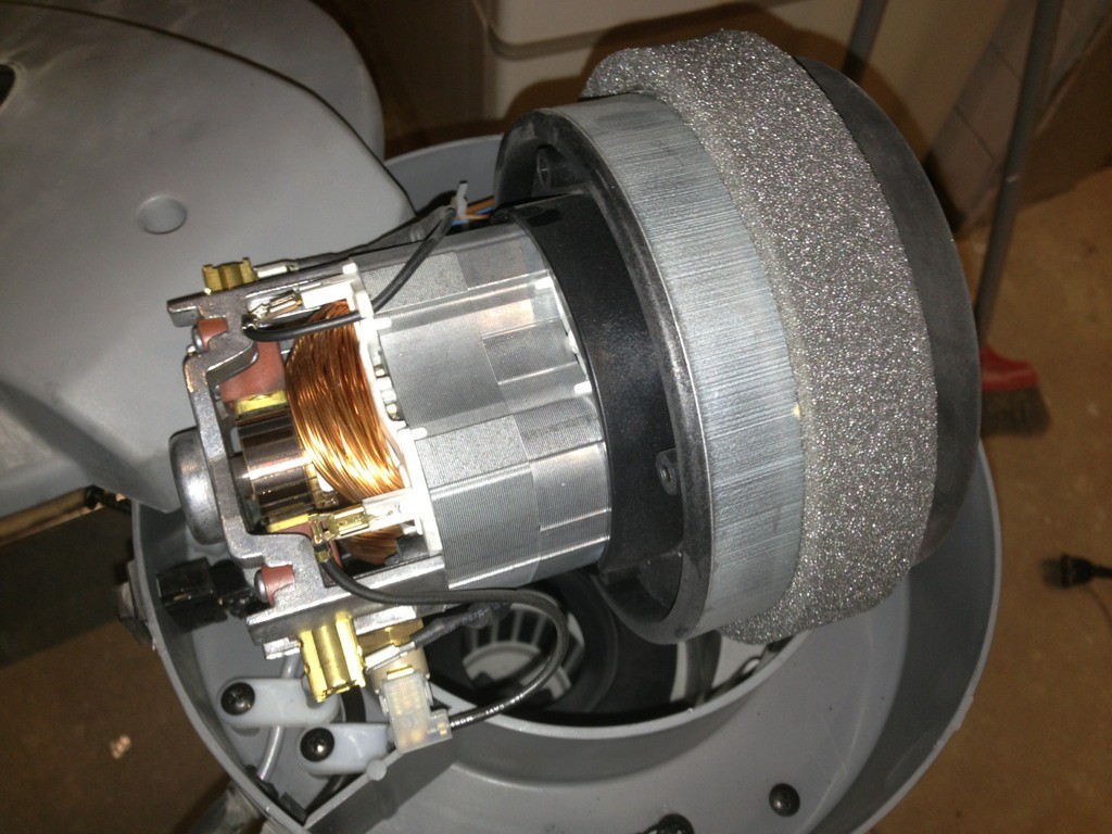

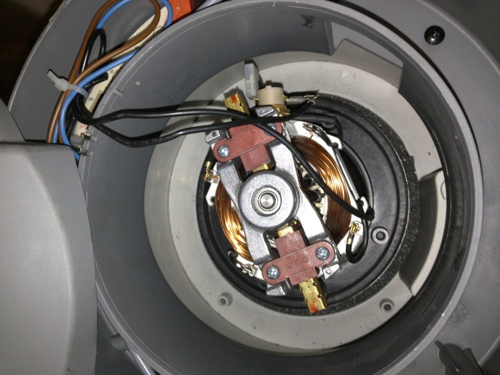

Centraldammsugaren, märke Foam
La sv idag. Tog isär den och upptäckte att en kabel hade lossat. På med den och den funka i 2 sek. Kolla igen och samma kabel hade lossat.
Testade med locket uppe och såg att fläkten/ motorn roterar i sitt hål när den startar och drar ut kabeln efter ett kvarts varv.
Har den skurit eller vad kan det bero på?

Det måste ju vara något feltänk i motorupphängningen.
Den sitter tydligen bara fastklämd i skumplasten (är det därför apparaten heter FOAM?).
Så har plasten torkat och nu hänger den i anslutningstrådarna.
För det har väl inte lossnat några skruvar? Det hade du nog upptäckt.
Quick and dirty lösning:
Motorn (statorn) skall naturligtvis inte rotera.
Vid start blir det ett stort moment, rotorn vill inte gärna gå upp i varv, så statorn får rotera lite också.
Sätt några droppar superlim runt ytan mellan kapseln och skumplasten, mellan skumplasten och motorn, eller var det nu slirar.
Och tag ett allvarligt snack med leverantören på måndag, om du har tid och ork.
Good luck!

Motorn ligger bara vilande mot en gummiring längst ned. Visst gummi mot gummi bromsar ju lite men tydligen inte i längden

Drog på några rediga klickar med bygglim på foamen, det ska nog göra susen
Ps. Kunde ju givetvis inte vänta på att det skulle torka så jag kopplade på den och den rörde sig knappt, ska bli kul o se imorgon
