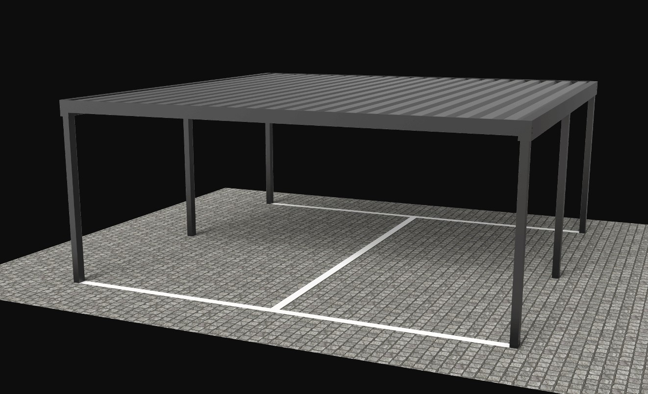

3D-modell av en öppen carport i alu/stål med måtten bredd 6 meter och djup 3-4 meter.
Har hittat sådana här öppna carport i alu/stål.
Om jag ska bygga motsvarande i trä, vad pratar vi för dimensioner?
Bredd, ca 6 meter Djup 3-4 meter
Någon som byggt liknande och kan komma med smarta tips?
I snözon 2 behöver bärlinan i mitten var limträ ca 90x270 mm om taket har någon form av glespanel, dvs inte är helt tätt. Om carportens djup är 4 meter behöver takpanelen vara ganska tjock för att inte hänga ner, ca 60 mm. Största utmaningen är dock att få konstruktionen stabil utan diagonaler. Det går att lösa med smidesbeslag (som måste tillverkas av smed/mekanisk verkstad) som monteras dolt. Till stolparna räcker det med 95x95 mm.
