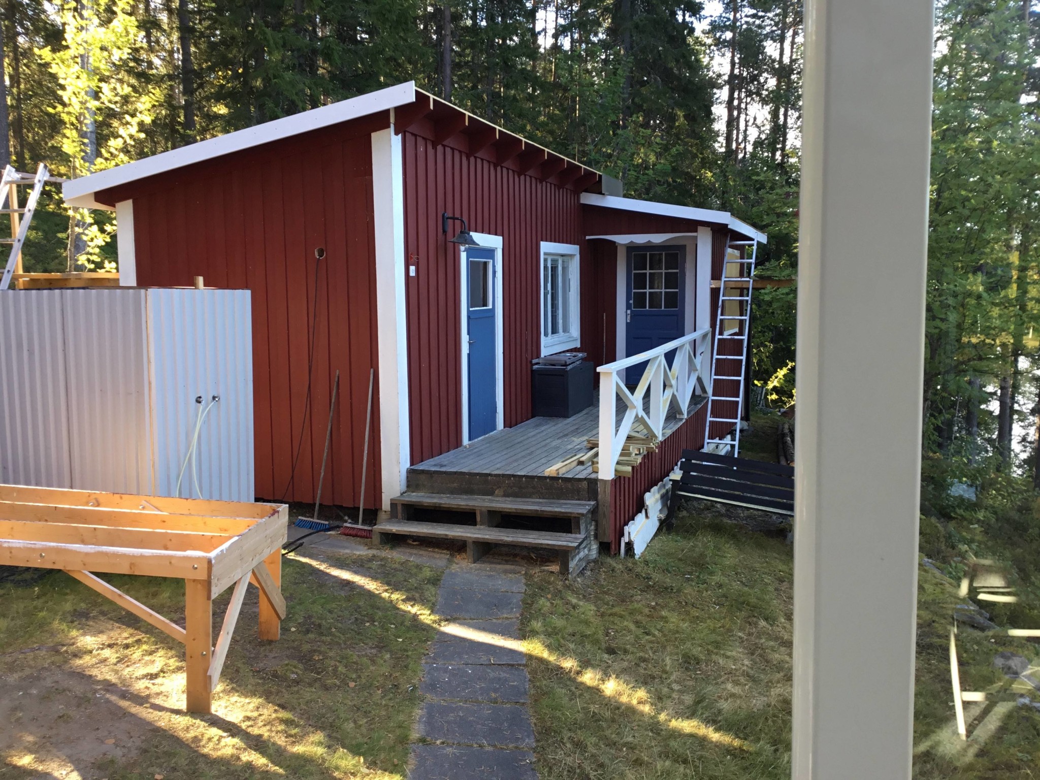

Du råkar inte ha en bild på ditt bygge?
Röd stuga under renovering med träveranda och vita detaljer i skogsnära miljö.
Inget nybygge men det var bara brädfodring och resvirke när jag rivit klart.
Hållfasthetsberäkningen är nog bortemot snözon 10.
