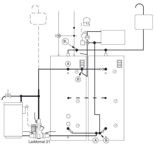

kan man placera tre st 500l så här? eller måste de vara i linje med varandra?
Sett ovanifrån

Ingen fara, tänk bara på att tankarna ska kopplas så lika rörlängd uppnås.
Termoventiler beskriver det bra här, sid 6:
http://laddomat.se/media/upload/LM21-60+100_Manual_SV.pdf
Fast du har tre tankar så blir principen den samma med inkopplingspunkt A. På dom över anslutningarna går du rakt på. Men på dom undre kopplar du in A på tanken längst bort från pannan.

Ok där ser man ,Tack så mycket! :)
Har nämligen ett stort avloppsrör som hamnar bakom tanken om jag ska ha tre st, måste komma åt rensluckan med ifall det skulle behövas någon gång,

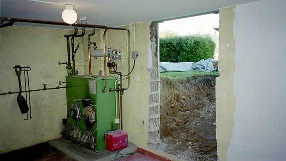

Tror jag svarade dig i en annan tråd också😄 Förstår ditt dilemma, det är mycket att tänka på. När jag bytte 2012 tänkte jag ungefär som du verkar göra. 3-4 500 liters tankar (eftersom dom skulle ner för trappor och sådär) en tank skulle också ha en beredare i sig . Kollade på en panna med rätt litet vedutrymme oxå. Ju mer jag läste (mycket på detta eminenta forum bl.a) så började Jag vackla i mina tankar. Min ursprungstanke ändrades helt och jag grävde ett hål vid husgrunden, tog upp väggen och då gick det rätt lätt att få in en tank på 2500 liter som jag isolerade själv. Det blev också en panna med hyfsat stort vedmagasin (effecta Woody, 145 liter) och Baxis TVA. Hade nog inte fått plats med en större tank men skulle lätt kunna tänka mig 1000 liter till.
På vintern eldar jag nu (ner till -10 grader) ungefär ett ilägg varannan dag. På sommaren fyller jag pannan ungefär en gång var tionde dag för varmvatten. Jag är otroligt nöjd att jag gjorde som jag gjorde även om det var lite merarbete. I slutändan vet jag inte om det blev så otroligt mycket dyrare men definitivt otroligt mycket mer bekvämare eldning än om jag gjort enligt min ursprungstanke.

Tack för tips, jaa det tåls att fundera på det här, den ska ju ner för källartrapp och igenom ett antal dörrar o 90graders svängar så det känns lite svårjobbat med en stor..
Så här gjorde jag.
Det var lite drygt och gräva men det blev mycket enklare att få ut den gamla pannan och in med den nya.
Ångrar att jag inte tog större tankar bara. Skulle lyssnat mer på forumet råd och inte haft bråttom.

Oj! grävde du för hand?
Majgårdarna
Japp grävde ut för hand. Frugan skottade igen det 😄
