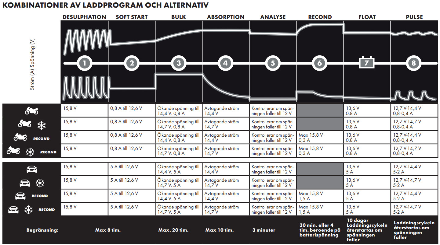

Har vid ett flertal gånger använt min C-tek xms5.0 och laddat upp batteriet fullt. Sju av åtta lampor i laddningsstegen lyser, när jag sedan kollar volten på batteriet är det ändå urladdat! Laddar inte min ctek någonting? Har köpt nya batterier flera gånger nu och när jag kollar dom så står det att hälsan är helt ok, men dom borde laddas.
Har jag missat något fundamentalt inom konsten att ladda ett bilbatteri eller vad händer?
Igår satte jag vår XC70 på laddning, den hade då en spänning på 12.33V. Den fick ladda hela kvällen och natten, nu efter jobbet kollar jag vad det är för volt på batteriet, då har det en spänning på 12.20V? Den var "färdig" enligt lampindikator.
Går det inte att ladda ett bilbatteri som sitter monterat i bilen?
För mig känns det som att min laddare är trasig...

Nu har den laddat i en timme och redan inne på steg nr 4. 72ah AGM batteri på 12.2v vid start.

Mäter du när batteriet är inkopplad i bilen och bilen är ute i kylan? Så fort du öppnar bilen drar bilen ström och förbereder sig för start, tex bränslepumpen startar och rn del datamoduler, spänningen sjunker.
Vänta någon minut så har ofta spänningen ökat lite till kanske 12,5. Tror inte det blir 12,7VDC eller högre på ett fulladdat kallt batteri inkopplat i bilen.

Bilen kan hålla saker igång och dra en hel del ström upp till en kvart efter att du stängt 'av' bilen (tex många av BMW:s modeller) och då under tiden ger det lägre polspänning.
Vill du kolla batteriets kemiska laddningsnivå så är det att koppla bort ena batteripolen så att inget lastas och sedan vänta minst 12 timmar, helst 24 timmar innan du gör mätningen. Är spänningen runt 12.8 Volt för en MF våtcellsbatteri (de med 'öga med kula i) så är det OK medans AGM-batteri kan dess vilospänning vara lite högre (typ 13.0 - 13.2 Volt beroende på modell) är det under 12.6 Volt trots efter laddning (och har varit oansluten i minst 24 timmar efter laddning innan spänningsmätning), så är det tecken på att den delvis har sulfaterat pga. att den har varit under 50% kemisk laddningstatus under en längre tid eller upprepande gånger.
Även CTEK kan göra fel och hoppa upp och ned i sin laddschema för batteriet för att bilen håller på med ibland periodisk tjuvlast och det blir problem speciellt i slutet av sin laddcykeln och skall avgöra när det är färdigladdat - en modern bil kan stå och konstant ladda ur batteriet upp till 50 mA och är en förklaring varför batterier ofta är tomma redan efter några veckor på långtidsparkeringarna runt flygplatser... eller depåbilar i företagsgarage där någon fordon används sällan och inte sällan finns pirra/kärra med hjälpstartsbatter med några slingor startkablar i någon hörn...
Långsam urladdning till batteriet är helt tom är den värsta tortyren man kan utsätta en blybatteri för - klarar inte speciellt många sådana cykler och tappar mycket kapacitet (räknat i Ah) per urladdningsvarv under dom förutsättningarna
Långsam urladdning - långsam laddning (typ minst 48 timmar om det är från helt tomt batteri) är det som gäller i dessa fallen, medans snabb urladdning (som att starta med en startmotor) återställs inom bara ett antal minuter och som längs inom en kvart även vid rätt trögstartad motor med längre startmotortider.
Med andra ord att ofta köra bensin/dieselvärmare och sedan bara köra motorn för färden i max halvtimme är ett bra sätt att med tiden ta död på batteriet - för batteriet behöver flera timmar för att ta tillbaka den laddning i form av kemisk laddnivå som bensin/dieselvärmaren drog ut i ström då sista biten till full laddning tar mycket tid och motsvarar över en timmes bilfärdtid, särskilt när det är kallt och kalla batteriets kemiska processer vid laddning går långsamt, särskilt när det skall ladda de djupare delarna och mitten av batteriets plattor som urladdats vid långsam urladdning (som bränslevärmare) men inte en startmotorstart som bara tar ytlagret av batteriplattan (därav snabbt återladdas igen)...
Laddare som CTEK är gjorda att ladda batteri som inte är inkopplad till något annat samtidigt - dvs. en av batteripolerna avlyft från batteriet. - det kan göra rätt det mestadelen av tiden även med polerna inkopplade när den laddar på parkeringen - men så fort du är i närheten och känner av din nyckel eller fjärröppnar/låser upp/innerbelysningen tänds etc. så har bilen dragit en del ström och då börja den att ladda från tidigare steg i laddschemat för att kompensera den ökade strömförbrukning och att det laddade ur batteriet lite och du tolkar det hela fel när du tittar på dess display/lysdioder.
Att öppna en dörr så att innerbelysningen tänds, så är hela mätningen förstörd, samma sak när du låser upp etc. och motsvarande med bilnycklar som får bilen att 'vakna till' så fort du kommer i närheten av bilen då att 'vakna till' innebär att det drar rätt mycket ström under en kortare period och polspänningen sjunker.
