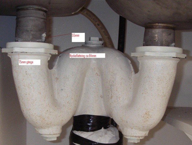

Byte vattenlås gjutgärn till plast. Vilket?
Jag tänkte byta ut vatten låset i köket men jag är osäker på vilken modell jag ska köpa.
Vilken ska jag köpa?

Du behöver:
http://www.rinkabyror.se/showart.aspx?id=702
Och en passande gummibussning i gjutgärnsröret efter du kapat av det i botten på skåpet.
Kapa röret i botten på skåpet, lossa dom två stora gängorna, ta bort vattenlåset och demontera båda muttrarna, ligger en delbar "packning" i metall som två halvmånar ihop under muttrarna... Ta bort dom så kan du ta bort muttrarna från flänsen. Rengör flänsarna noga! Brukar sitta massor med hårda avloppsrester och packningsrester kvar innan du monterar dom nya övergångarna!
