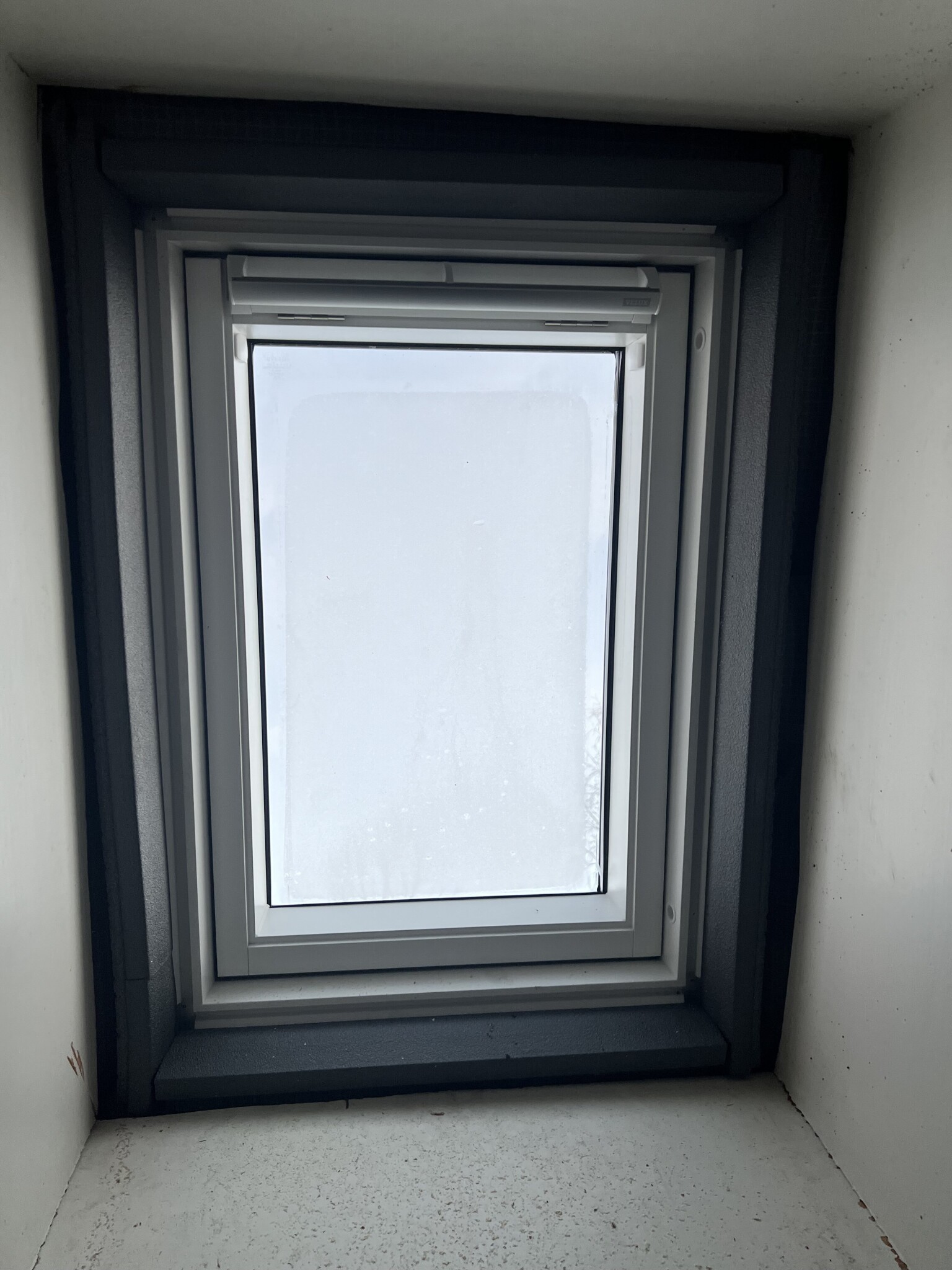

Vi har precis bygg tak och man har också bytt ut vårat takfönster.
Vad tycker ni om detta?
Min första tanke är att varför är själva glaset så litet, det är betydligt mindre nu än tidigare.
Visst var det gamla från -78 men…
  • Nytt takfönster med mindre glasarea än tidigare, omringat av isolering och takmaterial.
grovspacklarn
Det är nästan alltid så att nya fönster hat tjockare karmar och bågar och därmed mindre glasyta än de gamla. Särskilt om det är plastfönster.
UffeMalmis
Vi stod inför samma! Med samtliga nya fönster vi tittade på hade vi tappat 1,5 cm till karmen från vardera håll jämför med våra orginalfönster från 60-talet. Valde därför att renovera:)

Jag har tappat ca 6-7 cm på vardera sida.

Det ser ut att vara mycket utfyllnad mellan karm och "hus".

Har tagit kontakt med företaget som gjort takbytet för att få klarhet i i detta.
Känns som lite bortkastade pengar med så litet ljusintag.
Självklart har jag eget ansvar också eftersom jag inte ställde frågan om storlek/ljusinsläpp på det nya fönstret. Takfönster nr 2 som är i ett annat litet rum valde vi att "bygga igen.

Dom har monterat ett för litet fönster. Spåren du ser i karmen är där dina smygar skall monteras.
Har dom monterat det nya i den gamla karmen eller hur har dim fått fast det?

Ingen aning hur det är fastsatt.
Nu ikväll när det blåser satan så drar det massor.
Nu förstår jag hur det ska monteras.
Det ska vara 7 cm bredare på varje sida.

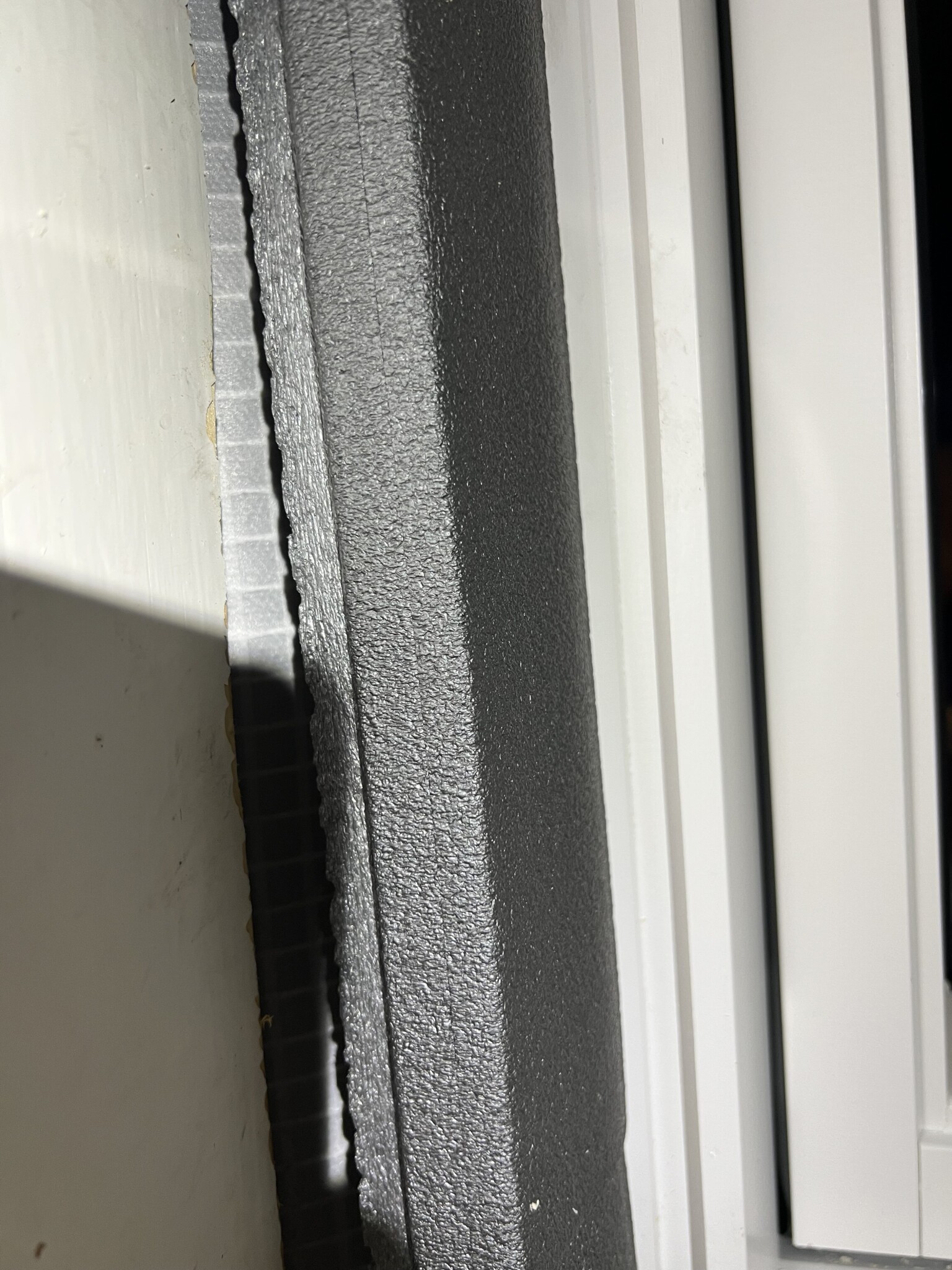

Skickar en ny bild som visar hur solklart det är felmonteringen. Det mörka på bilden ska alltså ligga utanför sidorna.
  • Felmonterad del nära fönster, mörka ytan borde sträcka sig 7 cm längre, visar tydlig feljustering och påverkar isolering.
Japp. Isoleringen skall ligga mot underlagstaket.
