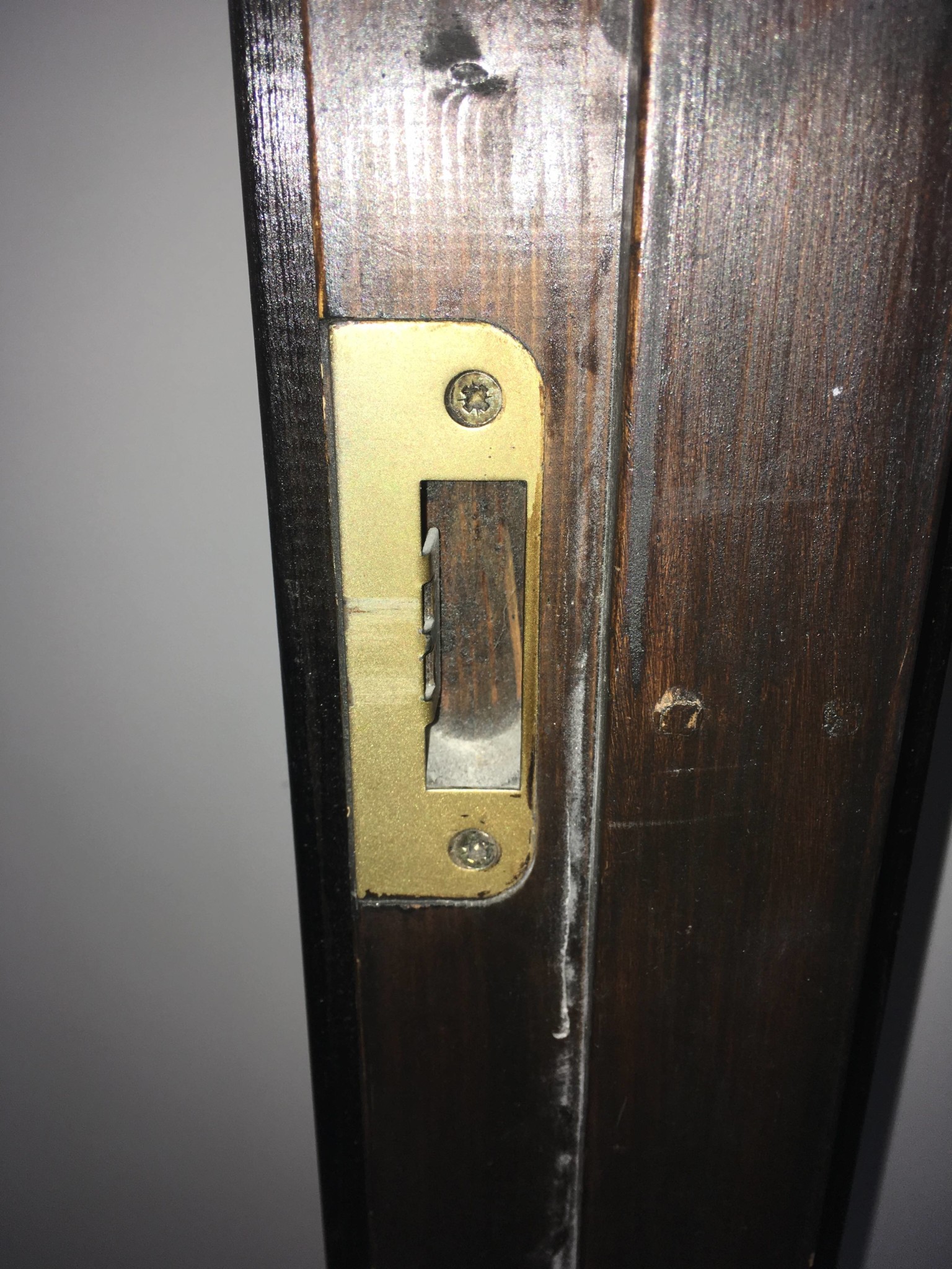

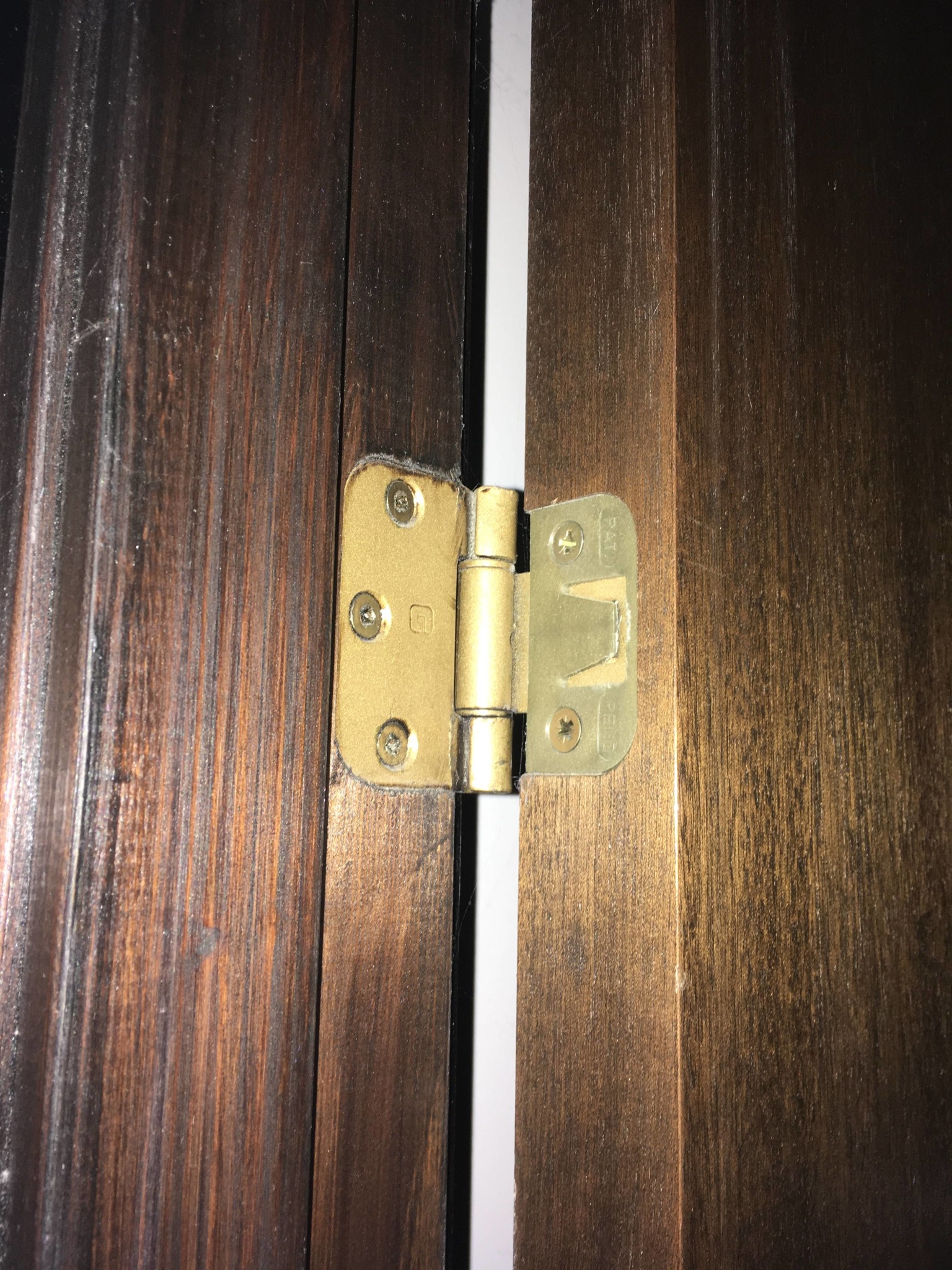

Hej
Vi funderar på att måla om dörrar och dörrkarmar, samt byta ut våra slitna dörrhandtag. Inser dock att gångjärn etc är i mässingliknande färg och troligtvis byter vi till rostfria handtag vilket kanske inte blir så snyggt. Någon som vet om det är svårt/dyrt att byta till rostfria lås och gångjärn alt sprutlackera eller på annat sätt få dem vita eller mer neutrala? Känns egentligen onödigt att byta eftersom de fungerar fint, mest ful färg.
Tack på förhand
Caroline
  • Mässingsfärgat dörrlås i en brun dörrkarm med tecken på slitage.
  • Mässingsfärgade dörrhandtag och lås på en mörk trädörr mot en grå vägg.
  • Mässingsfärgat dörrgångjärn mellan brunmålade dörrkarmar.

Gångjärnen är lätta att byta, det där är moderna standardgångjärn som finns i alla välsorterade byggaffärer.
Låshuset, eller egentligen stolpen som den synliga delen kallas, och slutblecket kan du spraymåla men speciellt slutblecket kommer slitas så det blir synligt. Även det är standardkomponenter så det botde inte vara problem att byta om du absolut vill.
Jag skulle dock rekommendera att du avvaktar lite och ser hur det blir. Du/Ni kanske inte ens tänker på det efter en vecka och då är arbetet förgäves.
