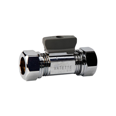

Blanda inte tillverkare på kopplingar!!!!
Och det är alltid bra att montera avstängningsventiler. Eftersom du har kopplingar från Vatette så köper du självklart ballofixer från Vatette.
RSK: 8546961
https://www.hornbach.se/shop/VATETT...cu-vred-8546961/5110828/artikel-detaljer.html
Dessa passar direkt på dina undre muttrar (på dom befintliga kopplingarna) och direkt på nya blandarens anslutningar!
Följ monteringsanvisningen för åtdragningen av blandarens anslutningar. Dom undre kopplingarna är ju redan dragna och du återdrar bara muttrarna tills dom stumnar.
RSK: 8546961
