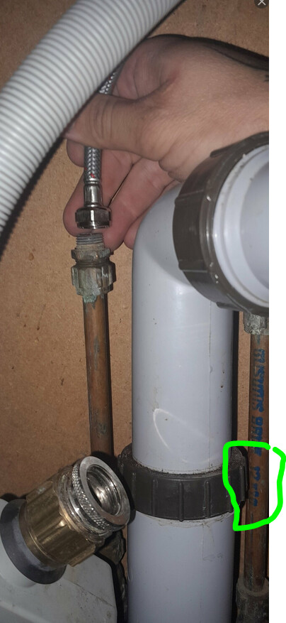

Har bytt köksblandare men anslutningarna är olika storlekar och olika material.

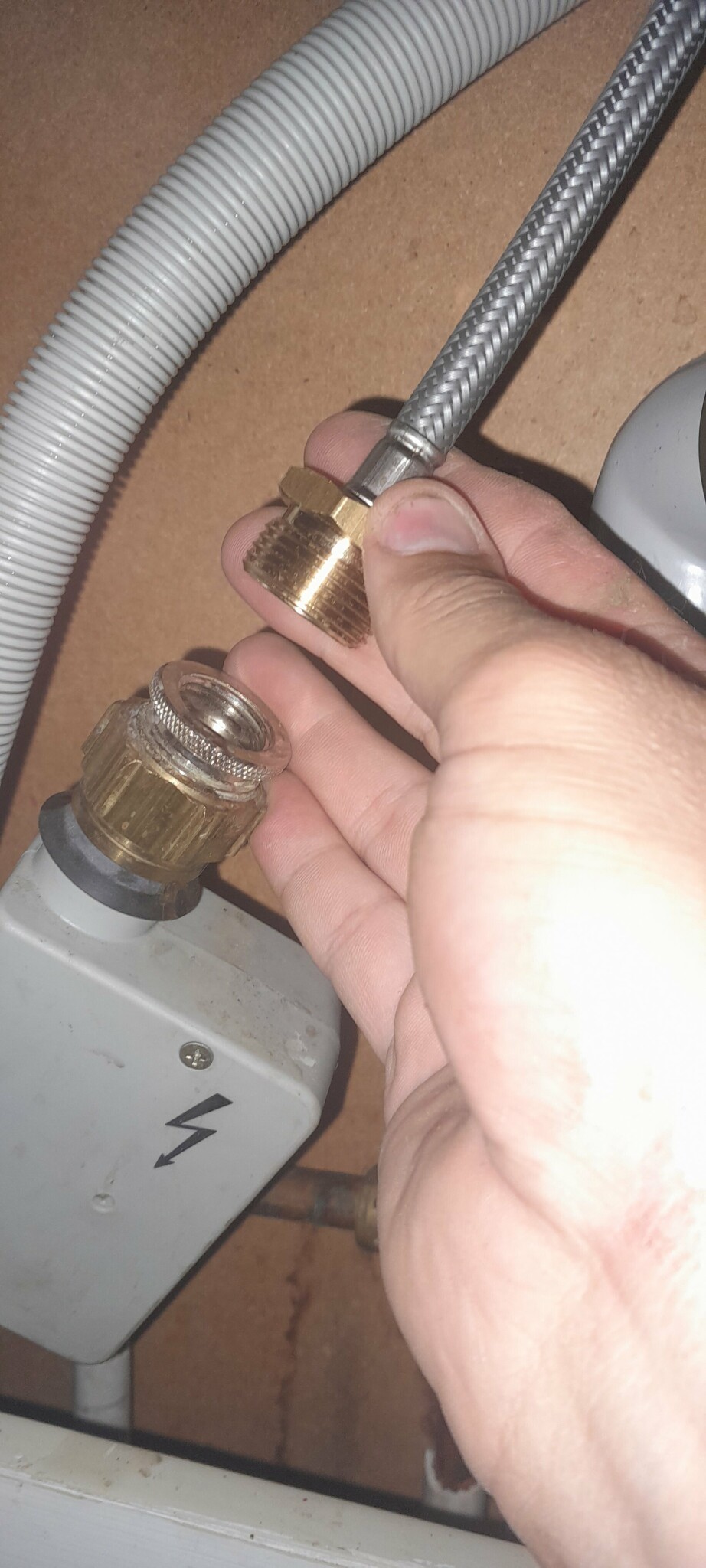

Till just diskmaskinen, kan man skruva bort den stora i mässing för att sen ta bort den i järn och sedan skruva i den nya kopplingen?
Hur löser jag detta?
En hand justerar röranslutningar på ett VVS-system med synliga kopplingar och ledningar.
En hand skruvar av en rostfri flexibel slang från en anslutning, eventuellt till en vattentillförsel till vitvaror.

Den kromade detaljen på diskmaskinens slang kan du skruva bort så kommer den passa direkt på.
Ser ut som en gammal conex-koppling för inkommande vatten. Om du sågar loss den gamla kopplingen och sätter dit en ny, räcker slangen ytterligare en bit ner?
Ifall kopparröret är 15mm undertill så räcker det med en 15x10 vatettekoppling. Då kommer blandarens mutter sluta fint mot 10-ändan.
Utan avstängning,
https://www.hornbach.se/p/vatette-klamringskoppling-15x10-fkr-rak-va-1130/5139133/
Med avstängning,
https://www.hornbach.se/p/vatette-kulventil-11130-15x10cu-vred-8546962/5110829/
Är det 12mm rör, så använder du 12x10 etc
Porsibygg och 1 till

Tack. Jag tror det är 15mm rör och där finns plats till att kapa röret.
Då kapar jag imorgon och inhandla lite godsaker imon. Stort tack 😀😀

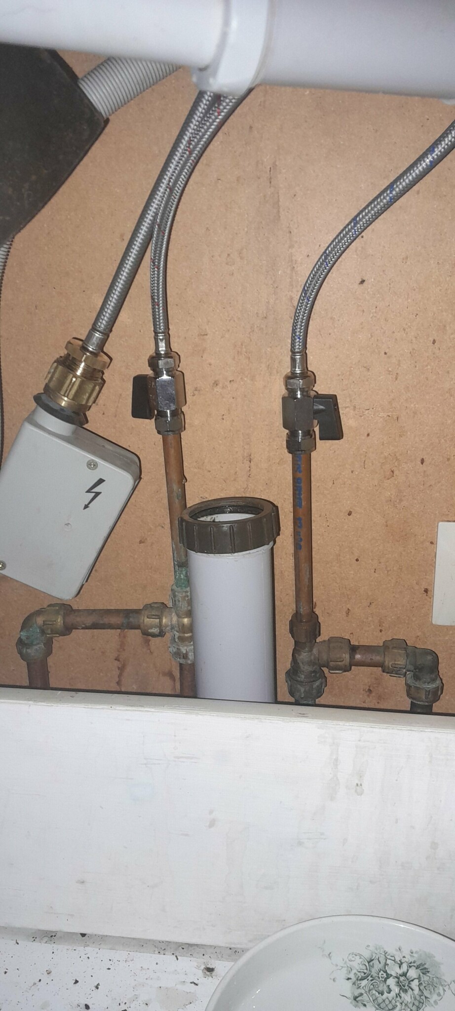

Rent ockulärt tror jag det är 12.
Och visst står det även 12 här...

Känslan va att det va 15 och de tänkte jag köpa imorgon men nu ser jag också att det står 12mm. Väl uppmärksammat 😀😀

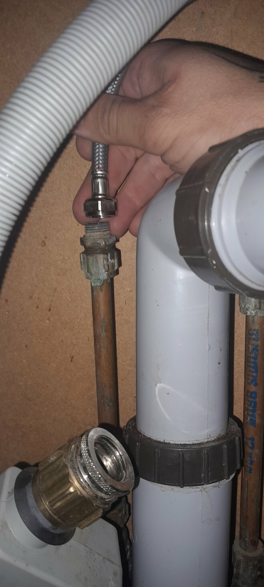

Hårdheten på befintliga kopparrör är ju okänd, så det gör inget om du monterar stödhylsor.
Pappa1986
Gällande stödhylsa så ska det vara det om tillverkaren av kopparrör eller klämringskopplingen anger det.
Generellt:
Till mjuka koppararör ska det alltid vara stödhylsa.
Till halvhårda kopparör är det oftast stödhylsa, ingen nackdel att använda det även om det inte behövs.
Till hårda kopparrör behövs ingen stödhylsa.

Om det är 12x1 dvs.
Finns en tid då man hade tjockare gods på kopparrören.
Men det märker du när du kapar.
Pappa1986
Gick perfekt, dock lite osäker på om diskmaskinsavstängningen verkligen blir tätt men det kommer jag märka 😂
