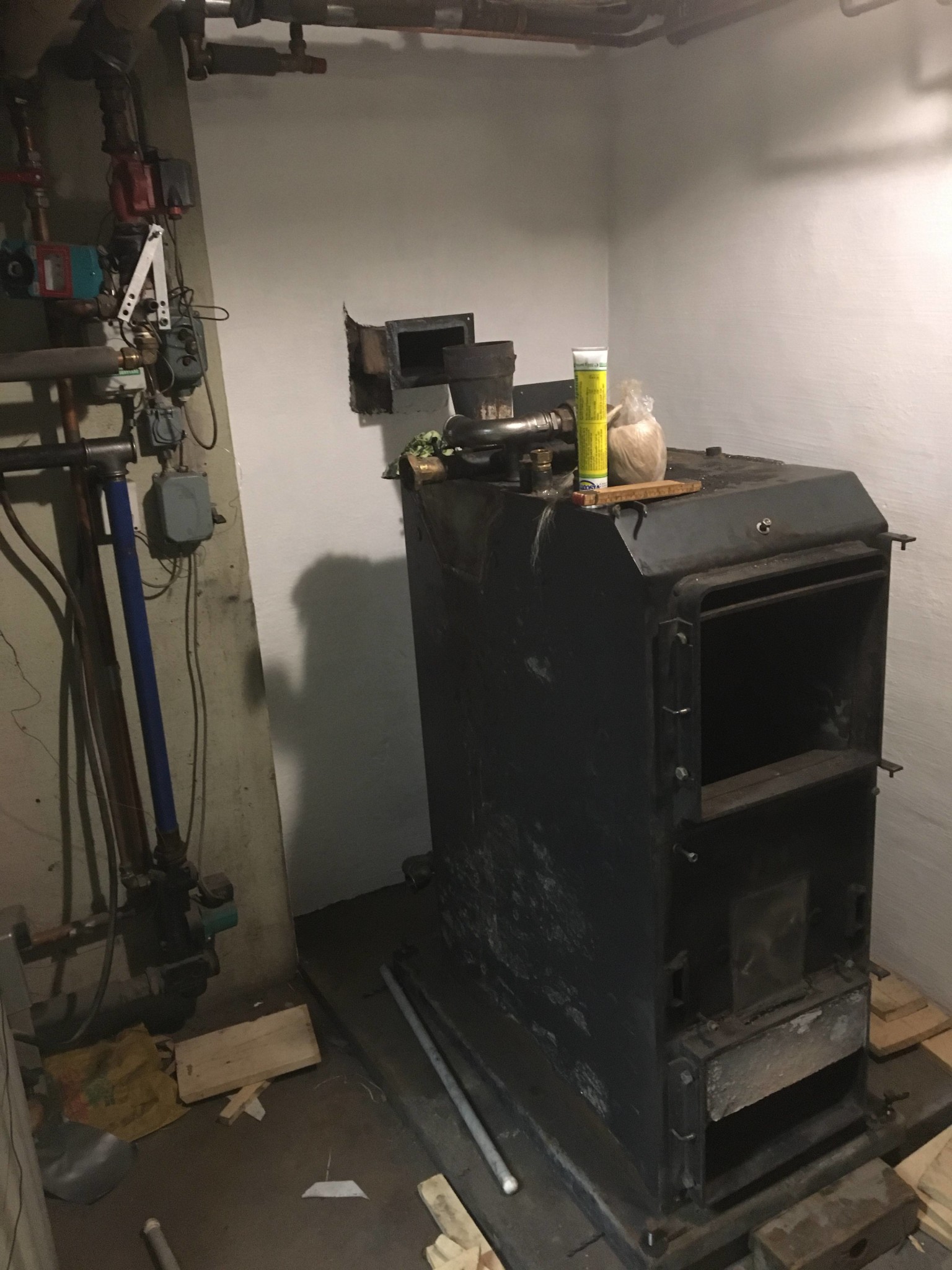

Jag har snyggar till hörnet där pannan ska stå med vit färg på väggarna. Pipan låg ganska långt in i skorstenen och rlkröret är på en rimmlig höjd, så jag återanvänder det som sitter. Det gamla röretnerifrån är kapat och hålet igensvetsat. Öppningen där det satt en sotlucka har fått en fläns för att ansluta pannan.
Så nu ska pannan ställas dit och rören anslutas. Som vanligt tar allt längre tid än man räknar med. Det skulle helt klart varit smidigare med löd eller presskopplingar, men av någon anledning har jag valt gängade rör 1 1/4". Det finns nog en anledning till att ingen använder dem längre. Får se om jag får ihop det.

Nu har jag fått pannan på plats och det första röret anslutet. Så nu står den där den ska stå.
Nästa steg blir att fixa till rökröret, och skicka efter en kompletteringsbeställning på lite rördelar.

Nu ser jag att den bilden inte alls var när pannan stod på plats. Den saknar fortfarande röret och står på borr på den bilden.
Jag anpassar mig efter den befintliga stosen, som är inmurad. Men jag kommer att ha två skarvar med packningar. Det kanske dämpar lite.

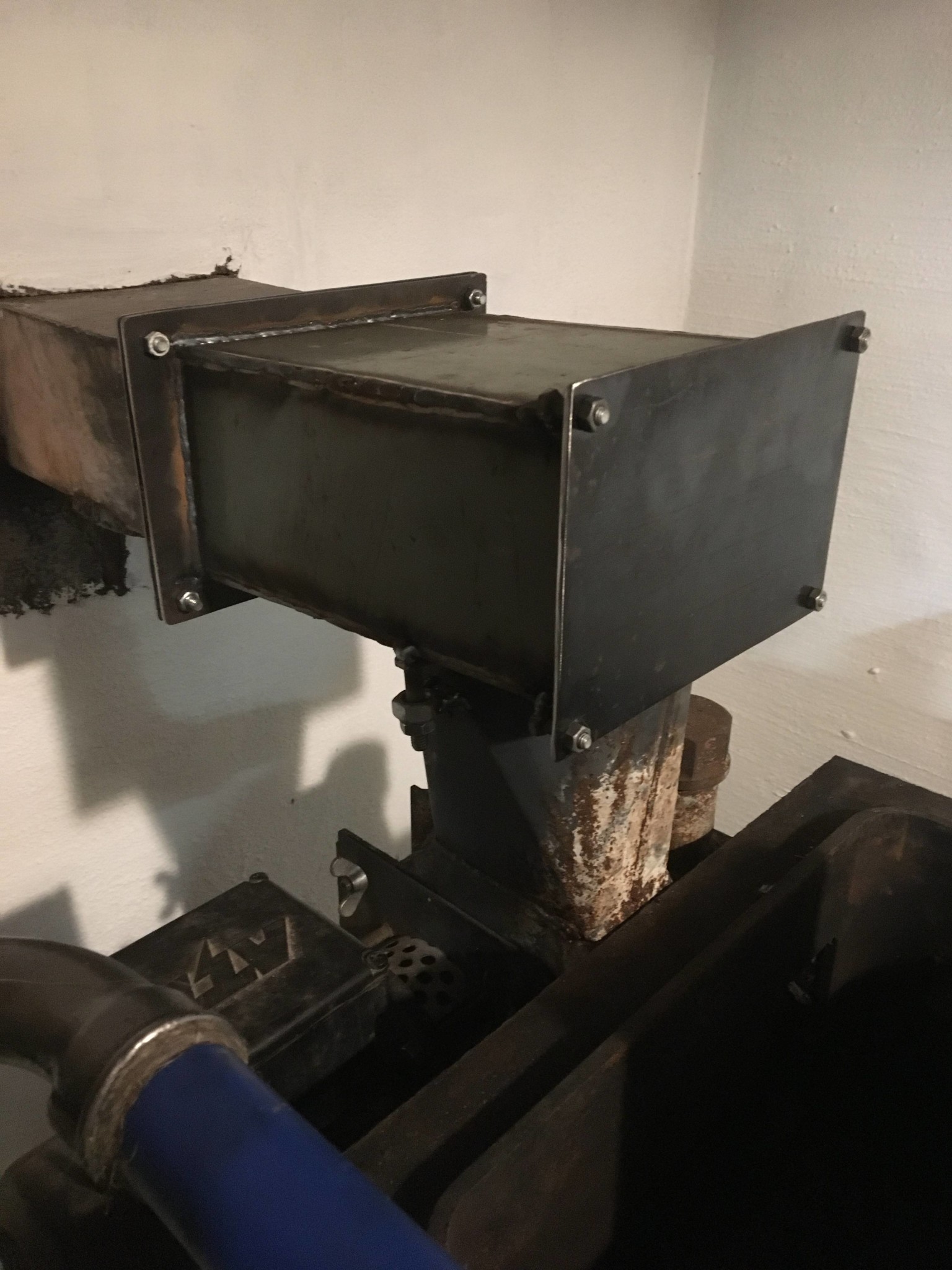

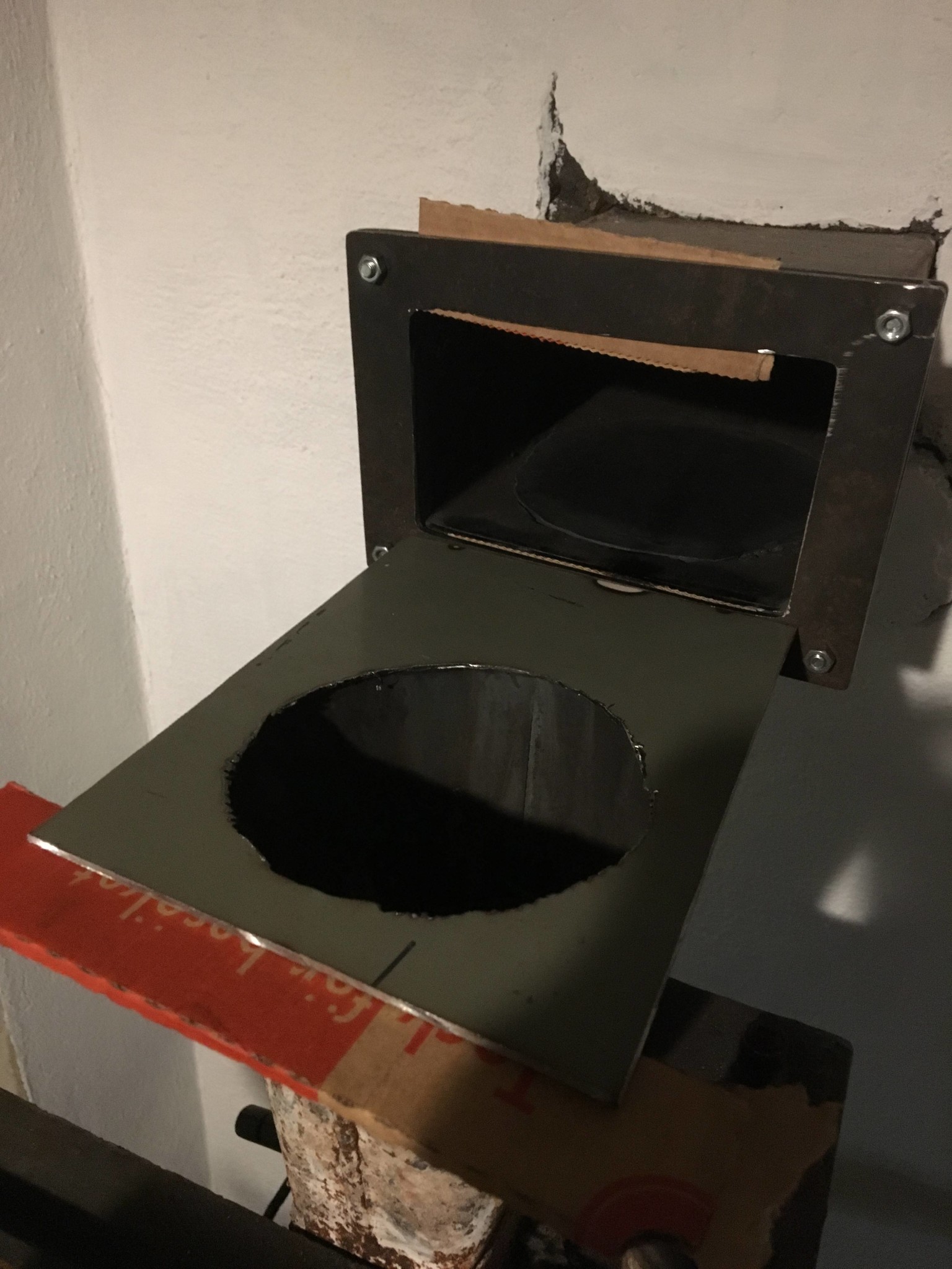

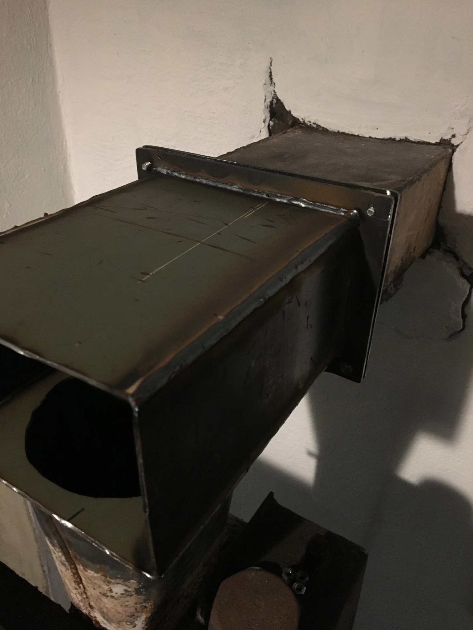

Rökröret har jag anslutit med en mellandel byggd i 3mm plåt. Lite överdrivet, men det var det jag hade.
Pannans rökrör kapades något under nivån gör den inmurade stosen. På bilden ovan är flänsen mot stosen och bottendelen provmonterade. Sedan byggdes det på med sidor.
Är det någon som vet vad locket som skymtar nere till höger är tänkt för? Det tycks vara något tillval enligt reservdelslistan.
Sotluckan monterades sedan på fronten.
Alla skarvar är tätade med vävt glasfiberrep. Samma typ som används till kaminluckor.
Jag måste ge Andreas rätt, det blir en del stomljud i murstocken. En drevad stos är bättre än en inmurad.

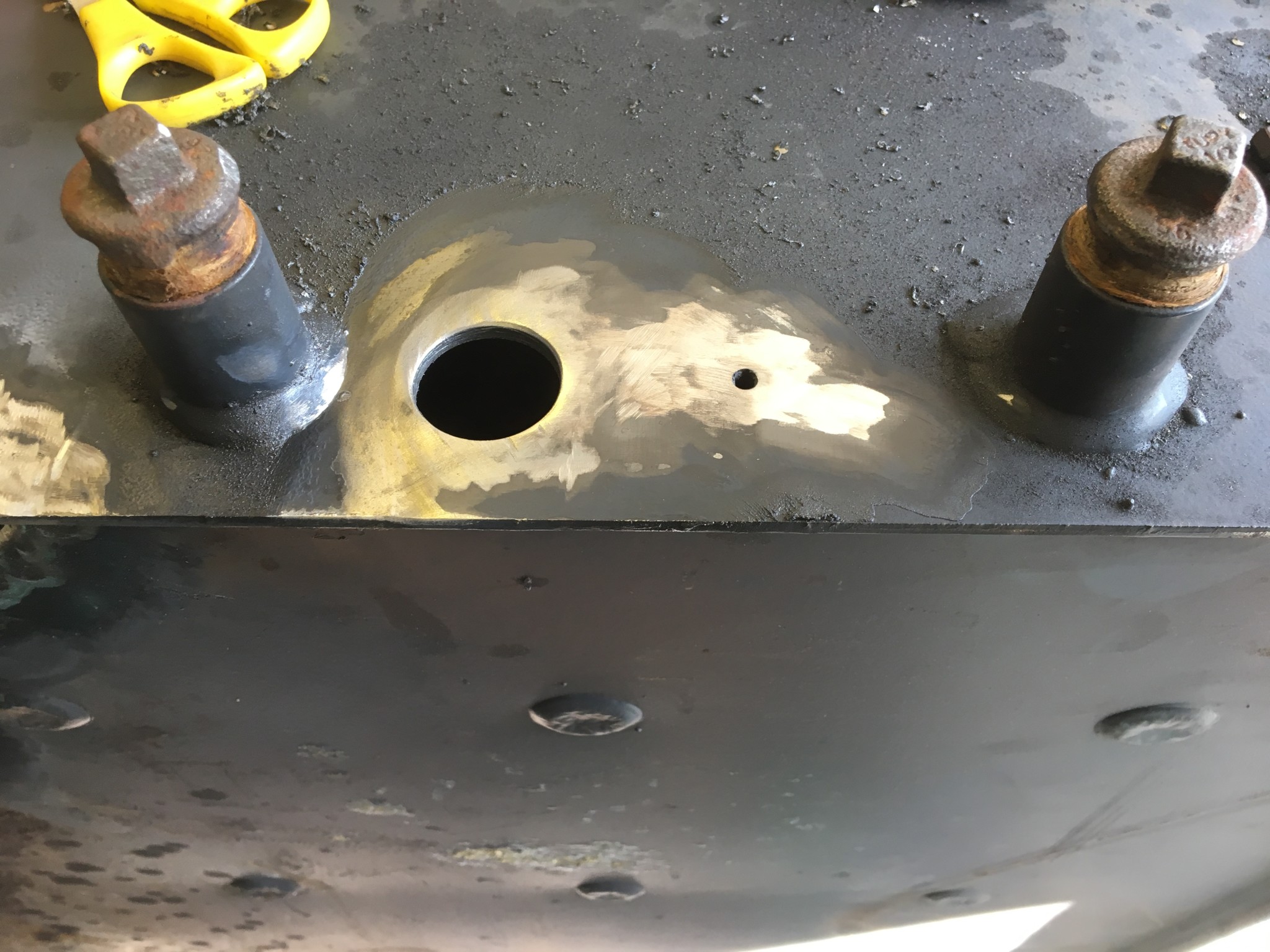

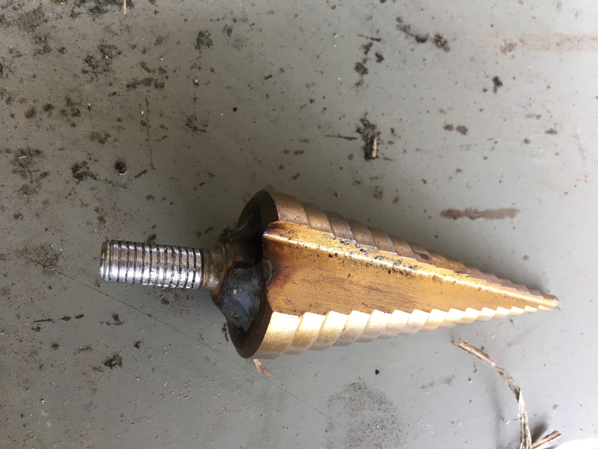

När jag ändå svetsade en del i pannan passade jag på att görs lite andra "förbättringar". Lite nya hål.
Det högra av dem visade sig krocka med en klack som användes vid tillverkningen. Det svetsades igen. Hålen borrade jag med ett billigt stegborr.
Tyvärr var fästet brutet. Det här var min tredje lagning av borret. Den höll till slut.

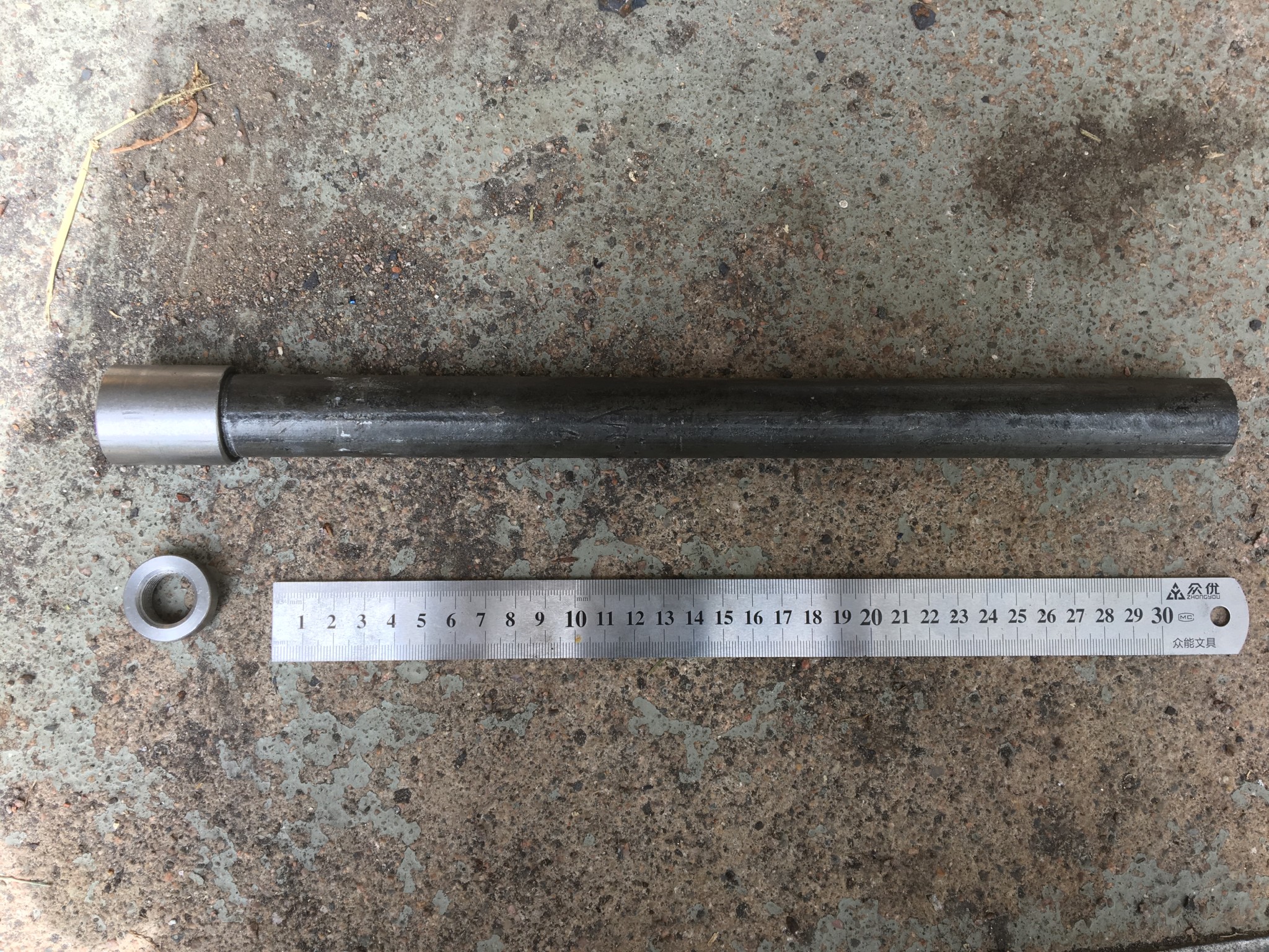

Det här prylar som ska monteras i nya hål.
Det övre är ett rör som ska monteras i hålet på bilden åvan. Tanken är att kylvatten ska skickas ner en bit i pannan för att inre riskera att ta snabbaste vägen ut. Det lär fortsätta ner så länge det är kallare än pannvattet. Röret är ett galvat vattenrör som fans i skrotsamlingen.
Ringen till vänster är en anslutning för lambdasond. Sannolikt ett projekt som jag inte kommer att genomföra, men nu är det ialla fall förberett för det.

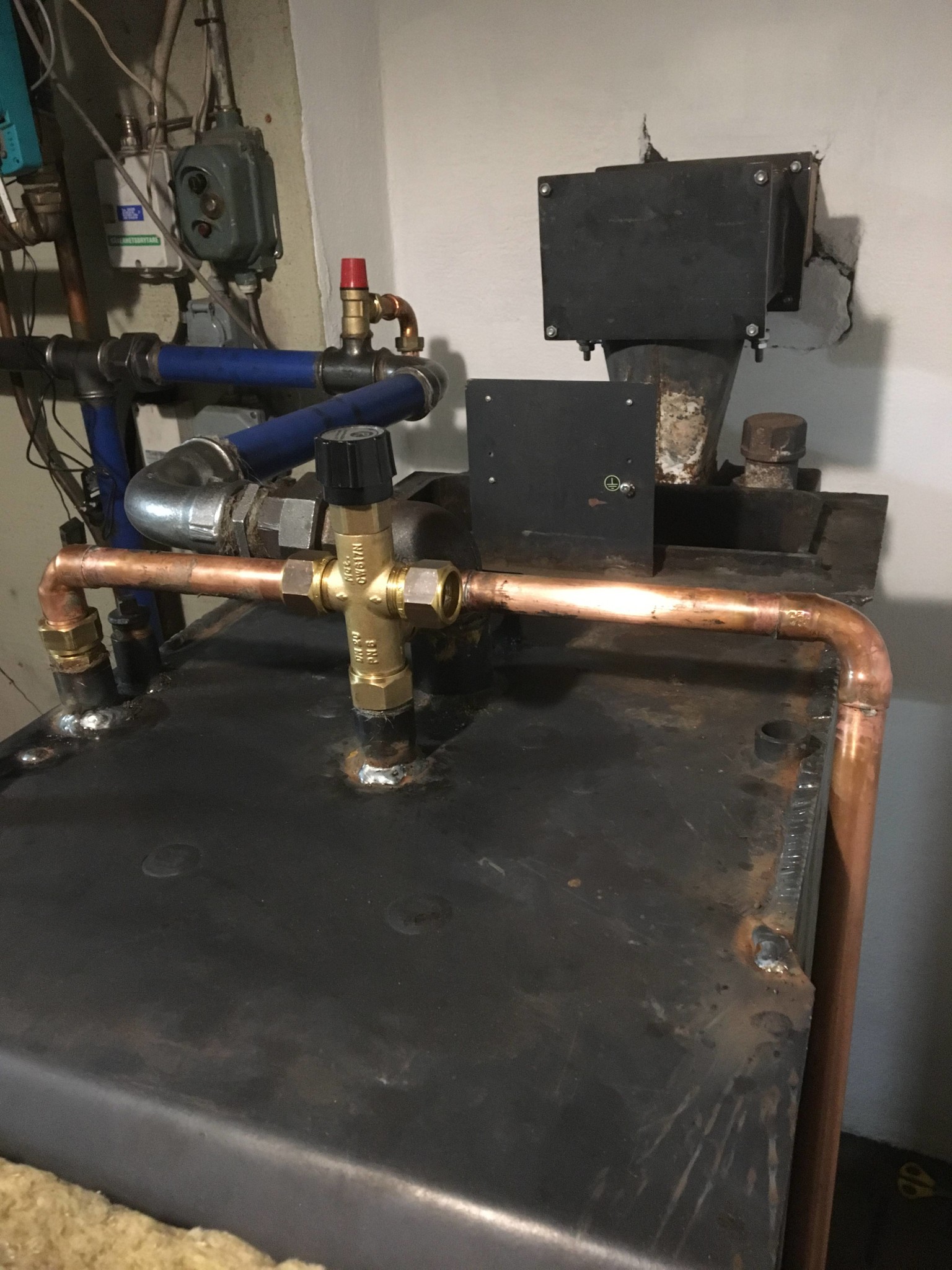

Så här ser nörkylningsventilen ut. .
Hetvatten släpps ut i mitten om temperaturen går över 97grader. Vattnet leds ut i röret till höger. Det är draget bakom isoleringen och mynnar på vänster framkant nära golvbrunnen.
Kallvatten släpps samtidigt in i röret till vänster. Matningen är ännu inte ansluten. När locket kommer på pannan är det bara vredet på timmen som sticket ut. Enligt mig en klart snyggare och billigare lösning än motsvarande lösning från SYR.
Placeringen av min blev dock lite för långt bak. Det är verkligen på håret att dräneringsledningen gick att montera.
I bakgrunden syns hetvattenledningen till tankarna. Eftersom jag förde in en ventil för att kunna isolera pannan från resten av systemet fins det en extra övertrycksventil där.

Dragbegränsare kanske du ska fundera på att sätta på vertikala frontplåten på ditt fina rökrör. Jag satte en Tigex 50 på rökröret till min Solo Innova 30. Den brinner jämnt och fint, men avgjort mindre jämnt när jag glömt lossa spärren på dragluckan, så luckan gör nytta. Skorstenen är omkring 6 meter och 180 mm cirkulär kanal, draget blir för starkt ibland.
Då skulle den nog komma i vägen gör sotluckan på pannan. Så om jag ska ha en sådan är nog sidan bättre.
