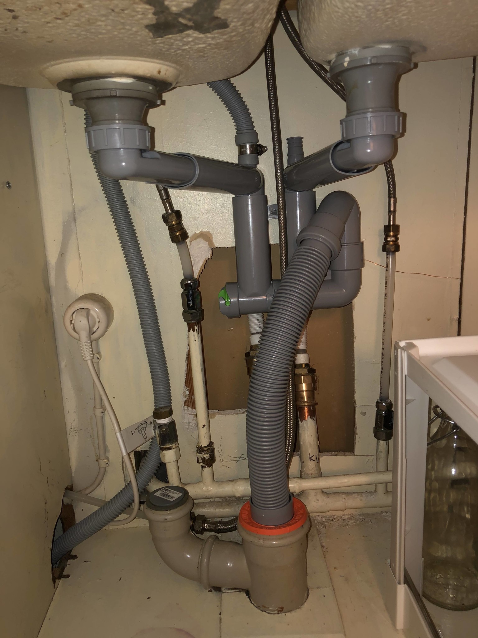

Håller på att göra lite konstgjord andning på mitt gamla kök i väntan på renovering.
Häromdagen gav den gamla diskmaskinen upp och ny bättre begagnad sattes in.
Jag märkte då att vattenlåset småläcker lite och kanske är onödigt komplicerat.
Började kika på att byta det men stöter på patrull då röret som kommer upp ur golvet är 70mm. Verkar som att den dimensionen är gammal standard.
Hade tänkt köpa ett sånt här https://www.bauhaus.se/diskbanksvattenas-prevex-smartloc-2-gren
och helt enkelt plugga avsticket (50mm) som är till diskmaskinen idag.
Är det någon som har något tips på hur jag får ihop det?
Tack på förhand!

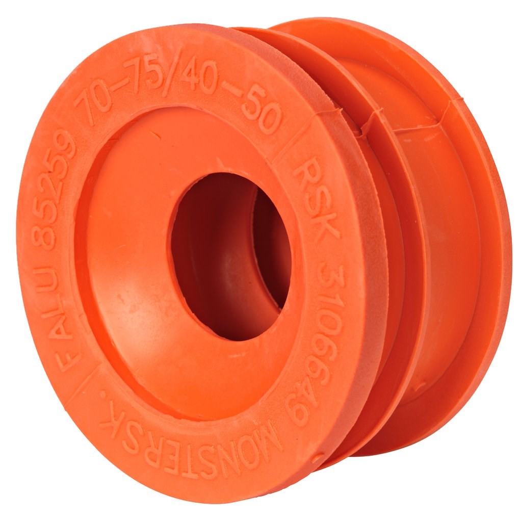

Jag är osäker men tänker reducera med en gumminippel till 50mm och bara driva ned det nya vattenlåset i den!? Typ en sån här!

Det tror jag - Det är ju inte att så att det är belastning och tryck på grejerna... Vattnet rinner ju nedåt, änden på vattenlåset du länkade till från Bauhaus är ju gjort för att passa i 75 eller 50 rör i ändan.

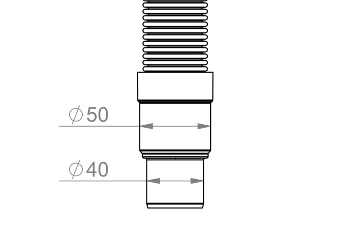

Jag tolkade det som att vattenlåset jag kikade på är 40 eller 50mm i utloppet. Men att mitt rör är 70. Kan ju gå att pressa i en 75mm gumminippel beroende på hur designen är kan jag tänka mig.
Du har helt rätt - Vattenlåset är 40 eller 50 - Med en gumminippel så är det bara att pressa ned.
Den nippeln jag länkade till är ju för 70 eller 75mm rör ned till 40-50mm. Så det är ju precisen sån du skall ha. Finns säkert på Bauhaus....

Nu har jag shoppat och börjat montering. Jag körde gumminippeln från jula som verkade mest lämplig för min installation. Den kändes också mer flexibel än den som fanns på Bauhaus som skulle kapas för att passa.

Här kommer slutresultatet. Det enda jag inte är riktigt nöjd med så är det pluggningen av det gamla diskmaskinsavloppet. Den hade någon gummibussning i sig som inte var varken 50 eller 40. Blev en 40 plugg där men den går att lyfta ganska så lätt. Kan hända att jag får fixa en annan krök där för att få det rätt. Vill ju inte att vattnet ska rinna ut där om det blir stopp längre ut.

Ser ju propert ut det där! Som sagt, se över pluggen, stopp längre ned är nog mer osannolikt än dåligt lukt som kan sippra upp från avloppet och ställa till det i matlagningen.
Återstår att spola och om det är rätt - Jag brukar fylla upp hon lite och släppa proppen så det blir lite massor som kommer för att säkerställa att det verkligen håller tätt.
