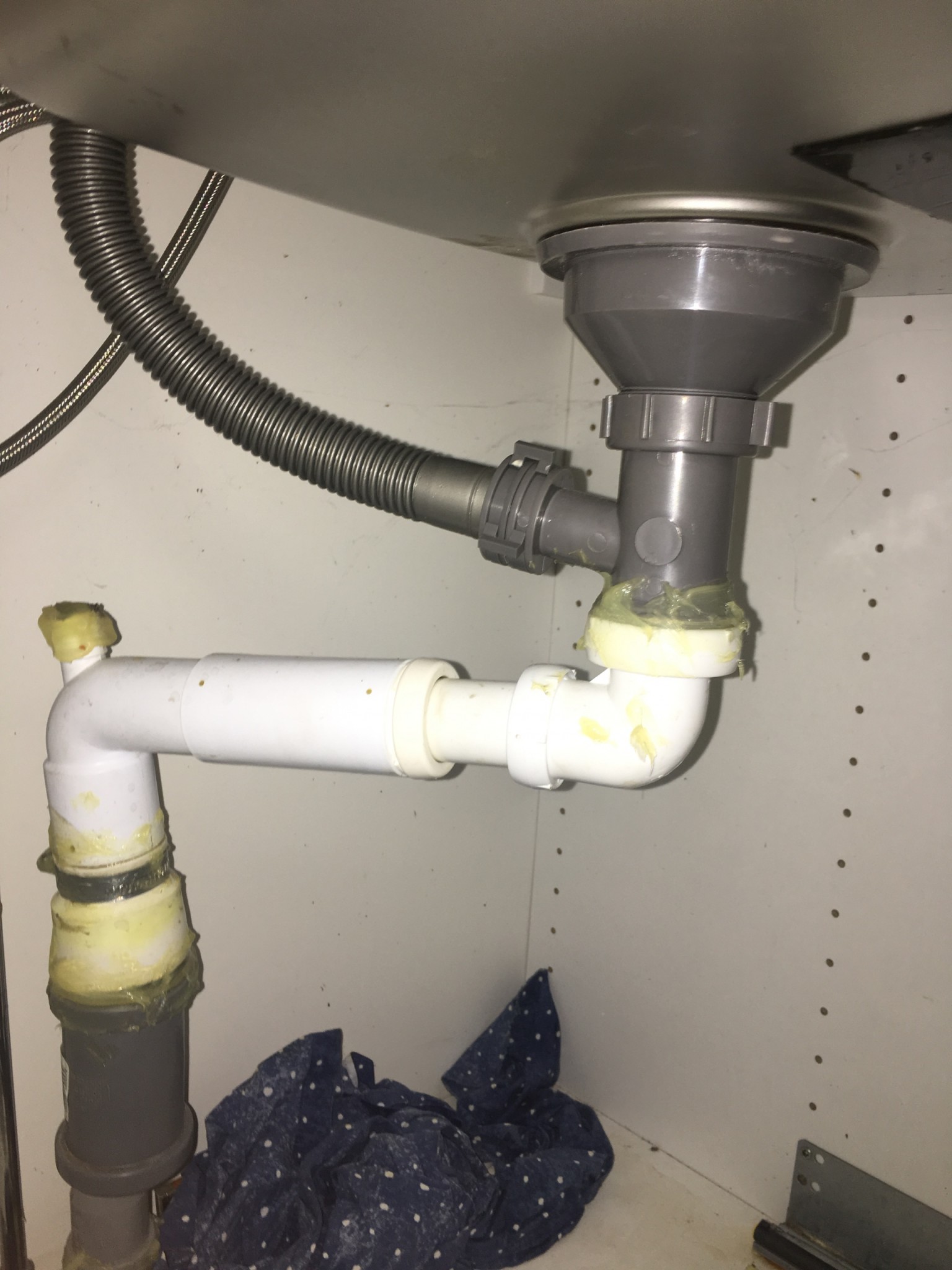

Under vasken har det sett ut så här:
Avloppsrör under vask med tejp och tätning, misstänkt felaktig installation.

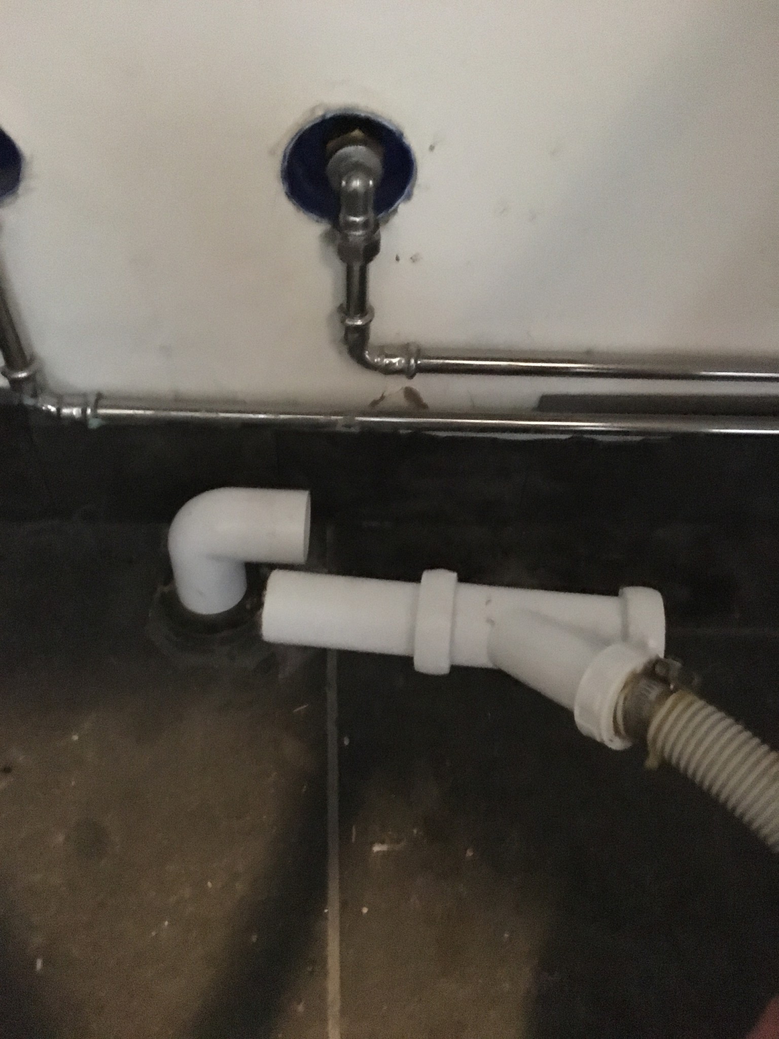

Ser inte helt reko ut. Fortsätter ner under skåpet med några krökar och vita rör:
Vit avloppsrörinstallation under tvättstugevask med misstänkt inadekvat dimensionering och potentiell orenlighet.

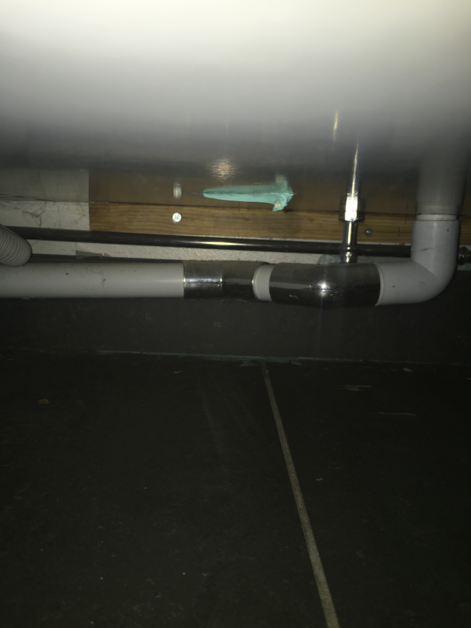

Slutar sen ner i golvet, tvättmaskinens avlopp kopplar på precis innan.
Tvättstugeavlopp med krökar och vitt rör i 35mm som går ner i golvet.
Det vita röret som är i vinkel ner i golvet är ca 35 mm i innerdiameter.
Mina fråga är om den lösningen ner i golvet är reko. Det vita röret sitter någorlunda fast och har inte viljat vålda loss det. Förstått att normalt vill man ha 50mm avloppsrör. Bör jag ha en VVS:are som löser nåt annat ner i golvet eller ska jag sätta vattenlås etc och konvertera ner till 35 mm för avslutningen?
Sitter det inte en reduceringsmuff (av gummi) i golvet då, så att det vita röret (som troligen då är standard 40mm utvändigt) passar i ett 50mm rör i golvet?
Dragningen inne i skåpet såg ju, ursäkta, helt bedrövlig ut.. Definitivt ingen rörinstallatör (eller någon med sinne för dito) som gjort det jobbet.
Jo, nån slags gummimuff satt det där. Det blev 50 mm fram till tvättmaskinskopplingen där jag konverterade ner till 32 mm som det visade sig vara. Får se om doften försvinner.
Dom har nog snålat ihop en koppling av lite vad dom har hittat liggande och sen skarvat ihop allt med lite silikon. Riktiga proffs :D
Är inte avloppet kopplat via en golvbrunn (med vattenlås) så behöver du sätta dit ett sådant.
Jag har satt ett vattenlås under vasken. Det finns ingen brunn utan det är rörgenomföring direkt med avloppsrör. Menar du att det behöver tas upp och göras om till brunn?
Luktproblem kan ju uppstå om du ansluter tvättmaskinen efter vattenlåset.
Av bilderna går det ju inte att avgöra om anslutningen går direkt i avloppssystemet eller om det ligger via en sidoanslutning i en annan golvbrunn. Hade den gjort det senare, så finns ju vattenlåset där.
Bra, då är jag med. Stort tack för dina svar. Tvättmaskinen är efter vattenlåset. Tycker att det verkar ha blivit bättre så vi får se om det kommer nån dålig lukt genom tvättmaskinen i framtiden. Annars får jag försöka leda det avloppet upp till vaskavloppet.

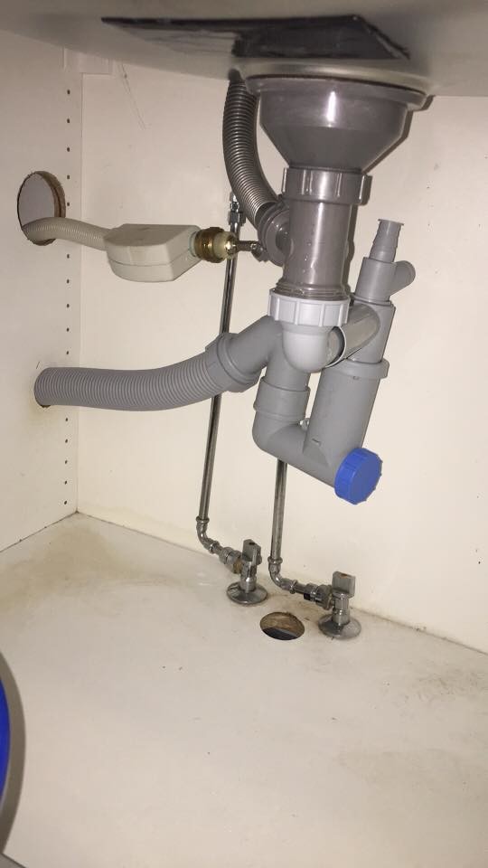

Underskåp med nyinstallerat avlopp för diskho och anslutning till tvättmaskin efter vattenlås.
Ser lite fräschare ut i alla fall med byte av rör.
Mycket snyggare..
Där har du ju också färdiga anslutningar till tvättmaskinen.
Ja, den är bara ett sånt as att få ut igen så det får mogna lite istället :)
Står den precis bredvid och tight monterad, så se upp så att den inte skakar sönder dina vattenanslutningar inne i skåpet. Även de ser lite "spännande " ut

Anslutningen till tvättmaskinen eller de ner i skåpsgolvet? Maskinen står fritt från skåpet iaf så det borde vara safe men kan vara bra att känna till vilka fler brister man ska ha koll på.
Tänkte på de ner i skåpsgolvet framför allt.
Jag har varit med om en tvättmaskin som vibrerade mer än normalt (fellastad) och rörde sig så mycket att den fick bänkskåpet bredvid att lossna och slita av en vattenanslutning. Det bör finnas marginaler för det.
