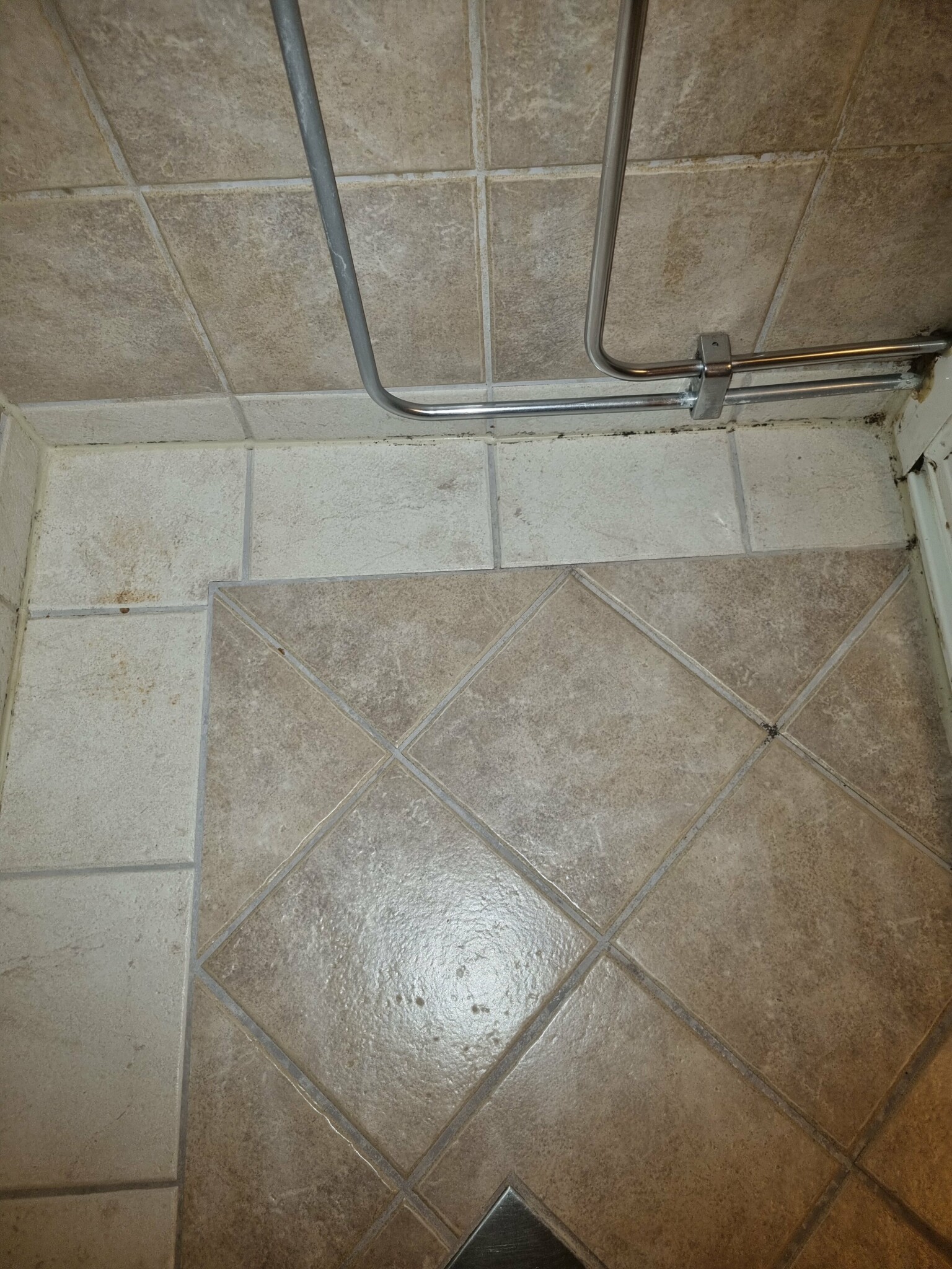

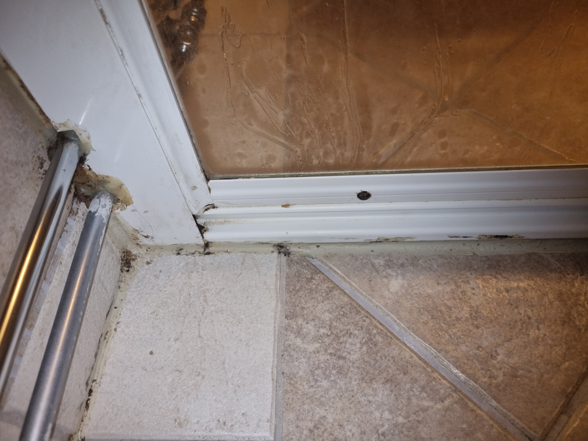

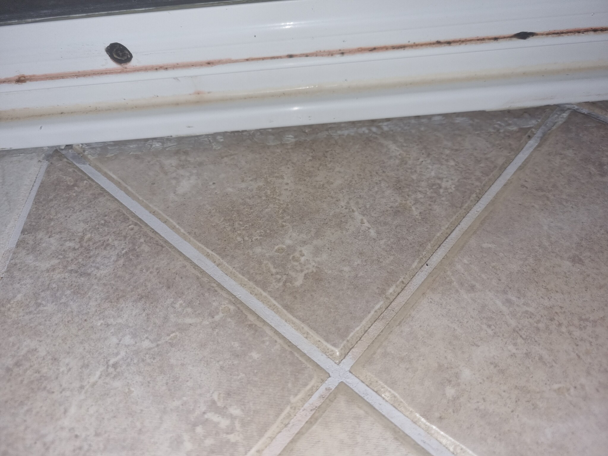

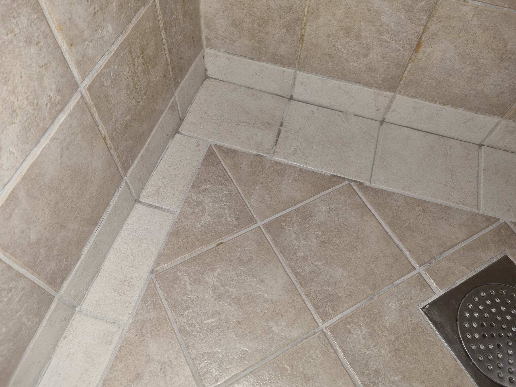

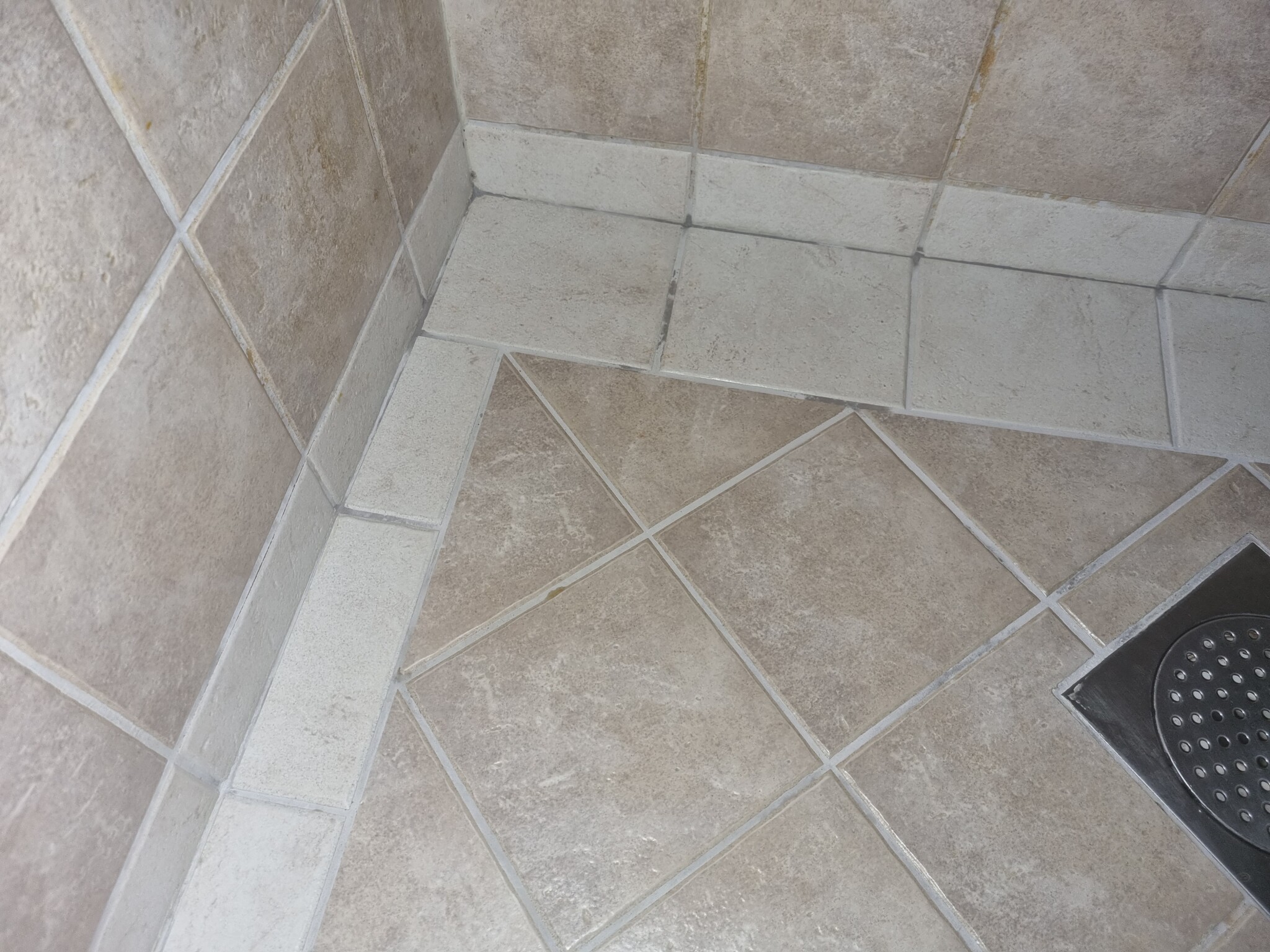

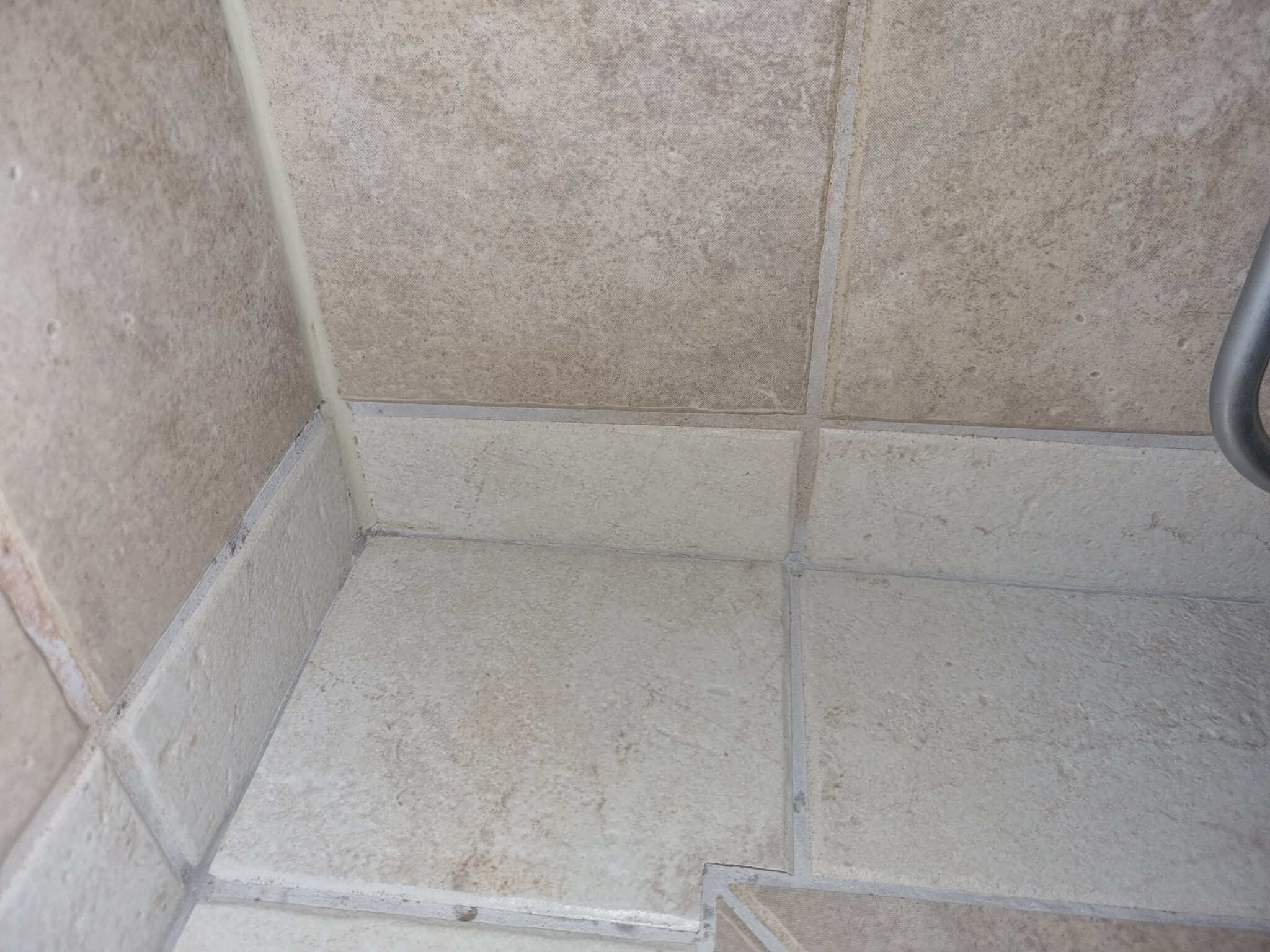

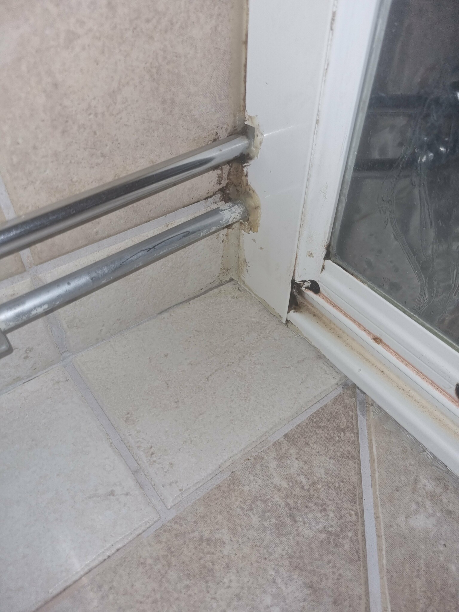

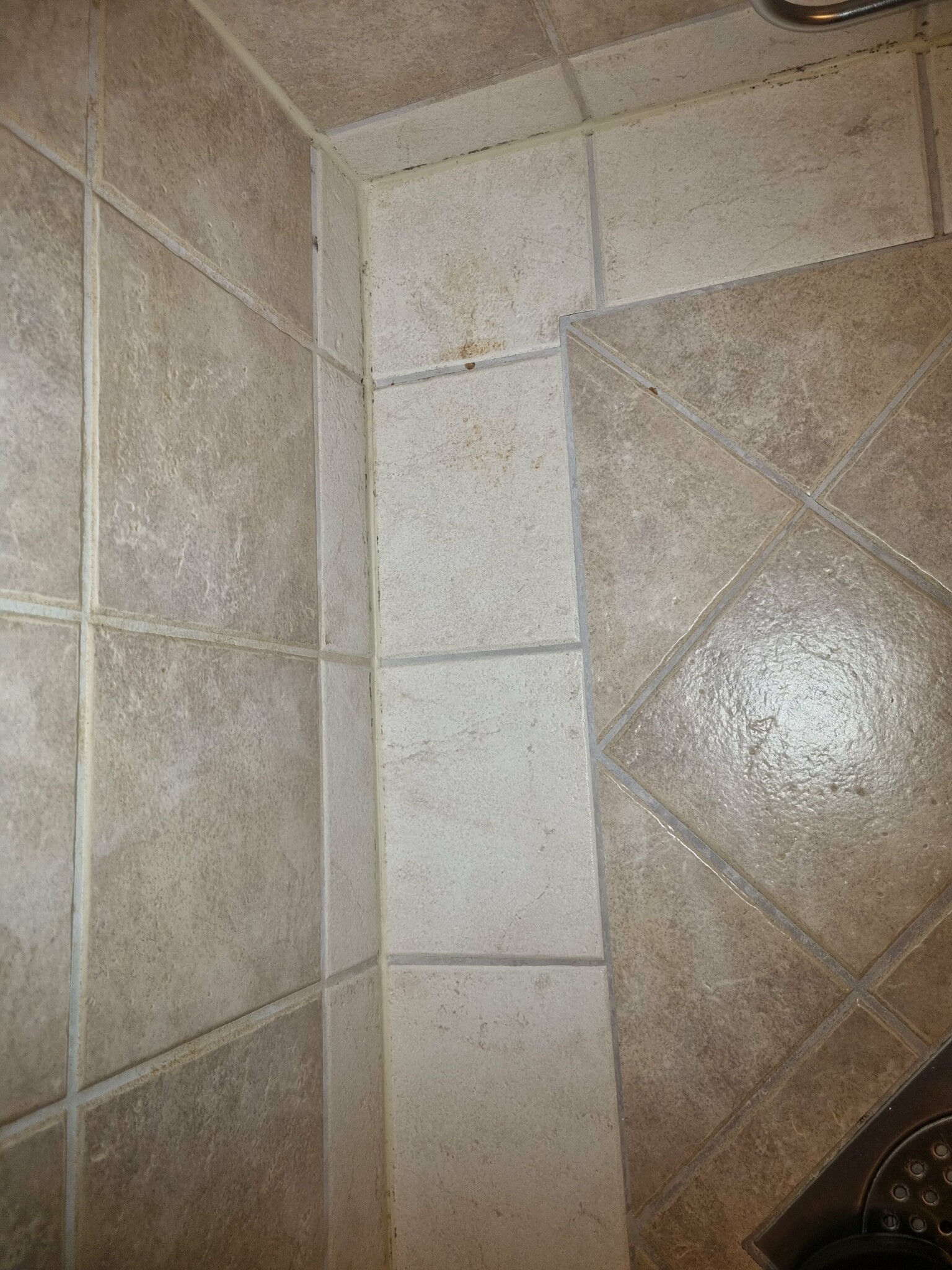

Jag tog bort den gamla silikonen i duschen där golvet möter väggen för den hade möglat.
Det var ett slarvigt jobb som tidigare ägaren hade gjort och jag fick använda kniv och skrubba med ättika för ta bort så mycket som möjligt. Sedan rengjorde jag med vatten och rengöringsmedel.

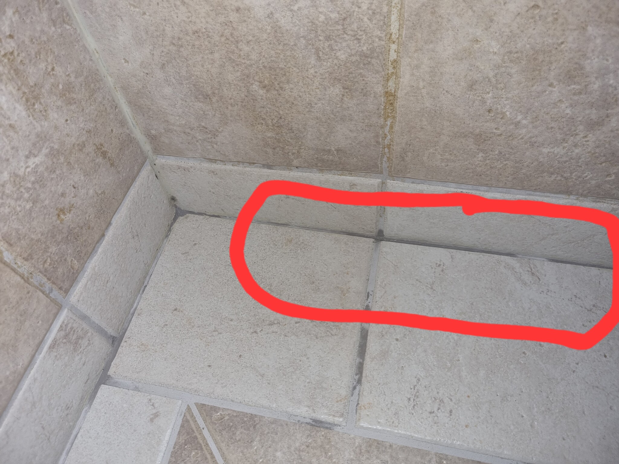

Men nu är jag jätteorolig att jag har skadat tätskiktet? När jag rör med fingret där den gamla silikonen var så är det hårt, jag vet inte hur tätskiktet ser ut så jag undrar ifall det är lugnt att bara lägga ny silikon? Vad kan det mörka som jag ringat in vara? Är det missfärgningar?

Tätskiktet är under resp. bakom plattorna så det är fullkomligt omöjligt att du tar på tätskiktet eller dess underlag. Plattorna är väl typ 10 mm tjocka.
Svårt att se på din bild, men skulle det kunna vara samma typ av fog i det inringade området som mellan plattorna på golvet?
N
Jag undrar det också...möjligen missfärgningar. Tror du det är ok att lägga på ny silikonen? :)
BirgitS
Numera har man inte silikon i vinkeln mellan golv och vägg utan bara klinkerfog. Men om det behövs för att det ska gå att hålla rent så kan du ha på silikon, men tänk på att det ska ligga som ett ytlager och inte nertryckt.
N
Tack för ditt svar. 🤗Jag funderar på att inte lägga silikon för jag misstänkte att det inte behövs för det är kakel. Den tidigare ägaren hade lagt silikonen därför trodde jag borde också göra det.
