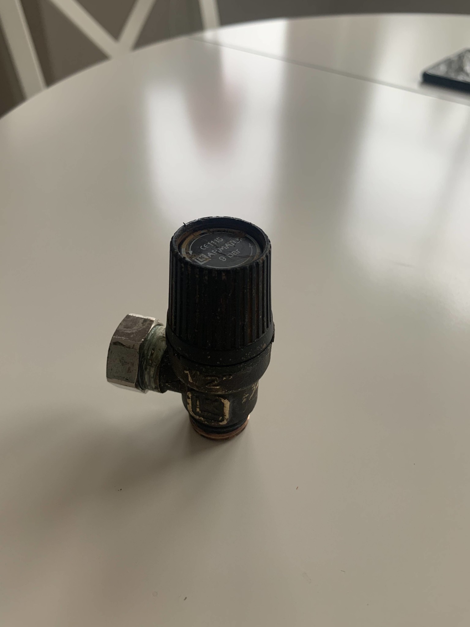

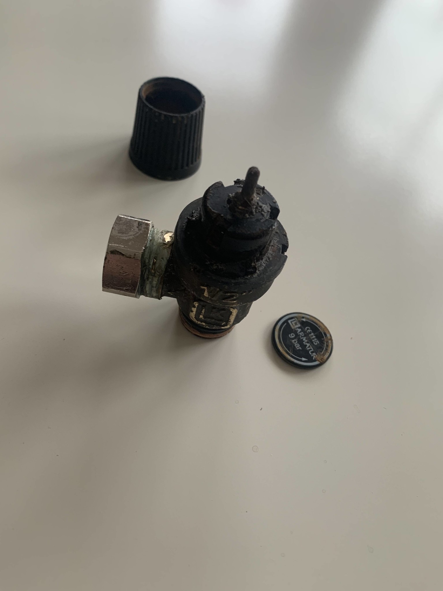

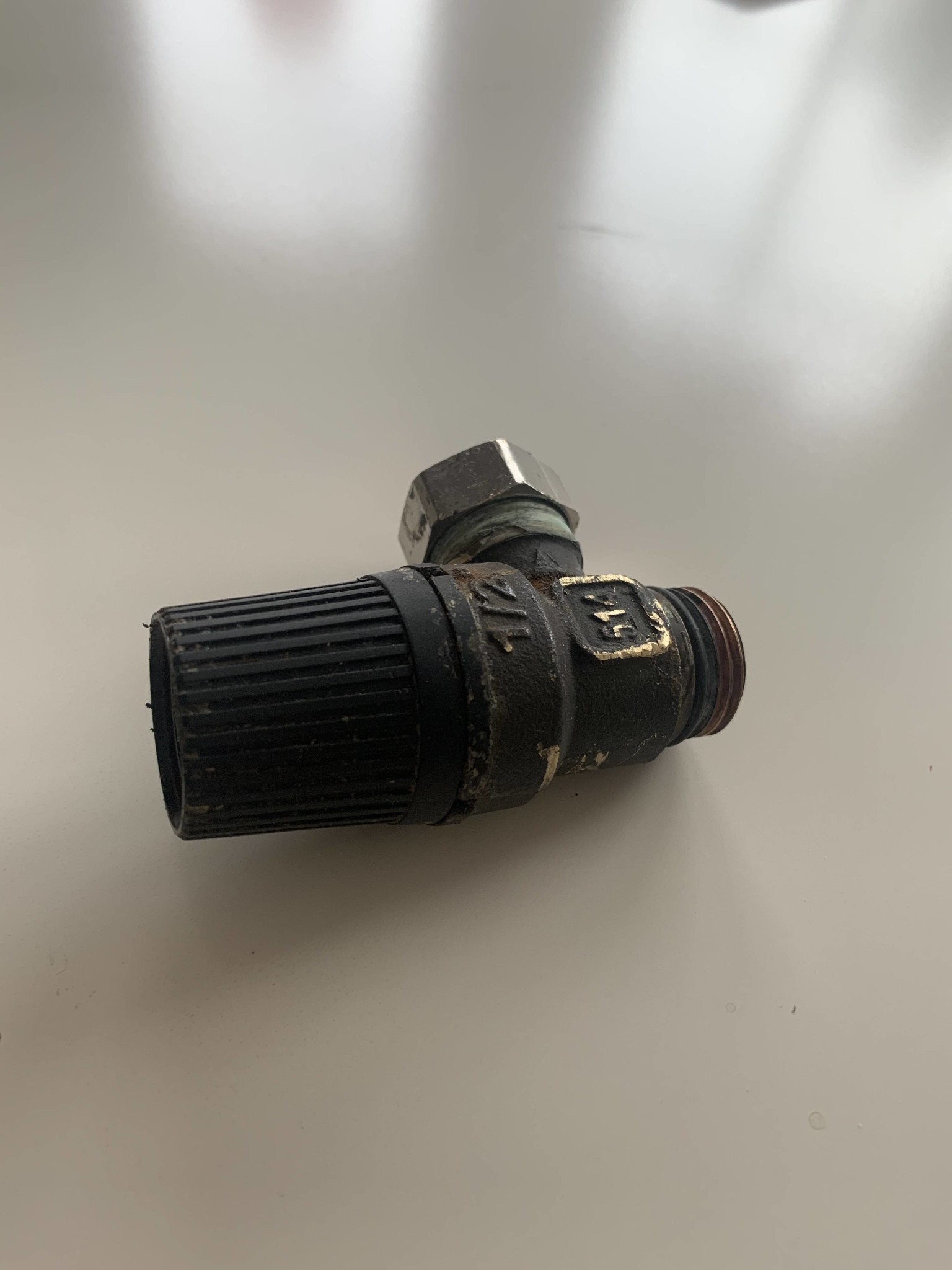

Jag undrar om man kan byta en säkerhetsventil till varmvattenberedare till vilken modell som helst såvida måtten är densamma?
Se bilder på vad jag har för modell idag, LK514 står det med 9bar. Hela ventilen ser ut att ha rostat igen och läckte skapligt innan demontering.
Kan någon vänlig själ också svara på varför man pluggat igen utloppsröret? :thinking:
Ja, vilken som funkar om den har samma gängor och öppningstryck.
Att plugga den är inte tillåtet, och borde bestraffas med livstids kölhalning.
