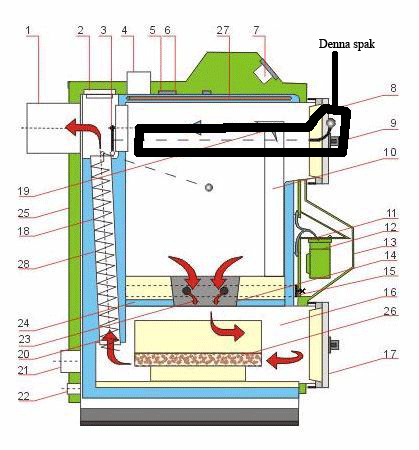

Orlan har en stor svaghet måste jag erkänna - spjällfunktionen är inte den bästa, men det kanske "smörjer upp sig" under resans gång...
1; Starteldningen med Laddomat 21 och 78 graders termostat var ingen höjdare för mig. Funkade helt enkelt inte så bra....
2; Andra körningen bytte jag till 72 graders och då började det hända lite i tankarna
3: Idag har jag tänt för 3:e gången och kan bara konstatera att nu funkar allt som det ska - rökgastermostaten öppnar vid ca 100 grader (kanske för högt?). Tankarna laddas och skiktas precis som jag vill. Har monterat dragluckan ovanför (ca 30 cm) rökröret, lite pillemarisk att ställa in, men det löser nog oxå sig.
4: Isolerade dock rökröret för klent, men ska slänga på 120-150 mm i morgon.
5: Har inte mätit gradantalet i skorstenen, men det kommer vis nästa eldning.
6: Pannan för övrigt funkar bra !!! Ingen synlig rök - bra förbränning alltså
7: Dave (som jag köpte pannan av) har ställt upp i vått & torrt som support. Ett svar fick jag f.ö av honom 00:30 en lördagnatt - snacka om service !!!!

Förtydligande bild medföljer över den svaghet jag märkt av...
