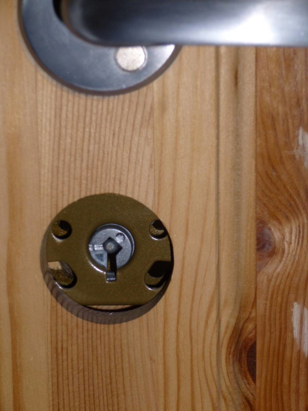

Skulle vilja byta ut det här låshuset (troligen från fyrtiotalet) till ett låshus där man kan montera ett vred för låsfunktionen istället. Finns det någon modern variant som passar rakt av?
  • Gammalt låshus på ett bord med ett måttband vid sidan för att visa dess storlek.
Det finns inget som passar rakt av.
Det närmsta du kommer är ett ASSA 585 (2580, 8788) men det kanske är bättre att montera dit ett riktigt modullåshus och nytt slutbleck.

Det är innerdörr (toalett) skulle vilja komma ifrån nyckeln och ha vred istället så man låsa upp från utsidan. Varit med om flera incidenter där barn låst in sig och inte kunnat låsa upp igen. Brukar ta bort nyckeln men ibland glöms det eller så har man gäster och de är inte så lätta att styra alla gånger.
RogerBard
Då bör du använda låshus för mellandörrar istället t.ex ASSA 2020, 2014 osv.
Jag hade ersatt med en 2020 eller 2014 samt använt WC-långskylt, det går även att använda täckskyltar samt trycke och vredsats men jag anser att WC-långskyltar är snyggare.
Ibland så kan det krävas lite spackling och målning för att slutresultatet ska bli riktigt bra.
Angående att låsa upp utifrån så brukar det gå med en skrivmejsel eller paniknyckel från utsidan, en del behör skickar även med en plastnyckel för öppning från utsidan..

Det är ett lås med nyckel - inget fyrkantigt hål! Däri ligger problemet.

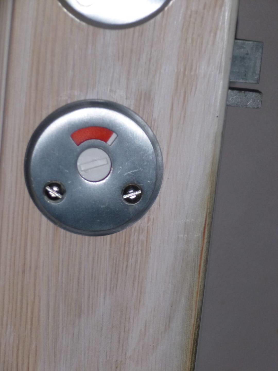

En vanlig innerdörr, eller hur?
Nyckelns funktion är att skjuta ut eller dra in låstungan
Närbild av en låscylinder med nyckelhål på en ljus träinnerdörr, med dörrhandtag ovanför.
Och ändra skylten från vitt till rött, eller tvärt om
Detaljbild av en innerdörr med en synlig låsmekanism och indikatorskylt, delvis vitt och rött.
Innerdörr med låsmekanism indikerande upptaget med rött område och låstunga ute.
Och på insidan sitter vredet, som verkar på samma mekanism i låset.
Inget som är beroende av nyckelns ax där!
Närbild på silverfärgad innerdörrshandtag och matchande lås med indikatorskylt på vit dörr.

Ja, men titta på TS bild, så visar den ett gammalt lås med nyckel och då passar dessa vred dåligt. Om TS byter låset, så är det ju en annan sak, men det var väl det han inte ville?
Suck, ja, jag har kanske fel igen :confused:
