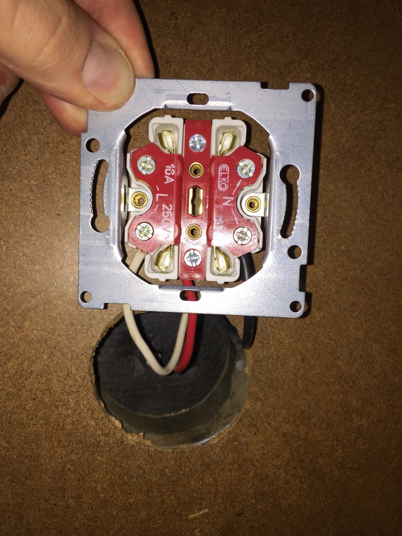

Har du inte en multimeter så köp en. Mellan nolla och jord bör du inte ha någon spänning. Mellan jord och fas bör du ha 230V.

Jag kan "erkänna" att även jag brukar följa märkningen även om jag tycker det är tramsigt. Skulle dock aldrig våga lita på märkningen om jag exempelvis skulle sy vidare från uttaget.MagHam skrev:

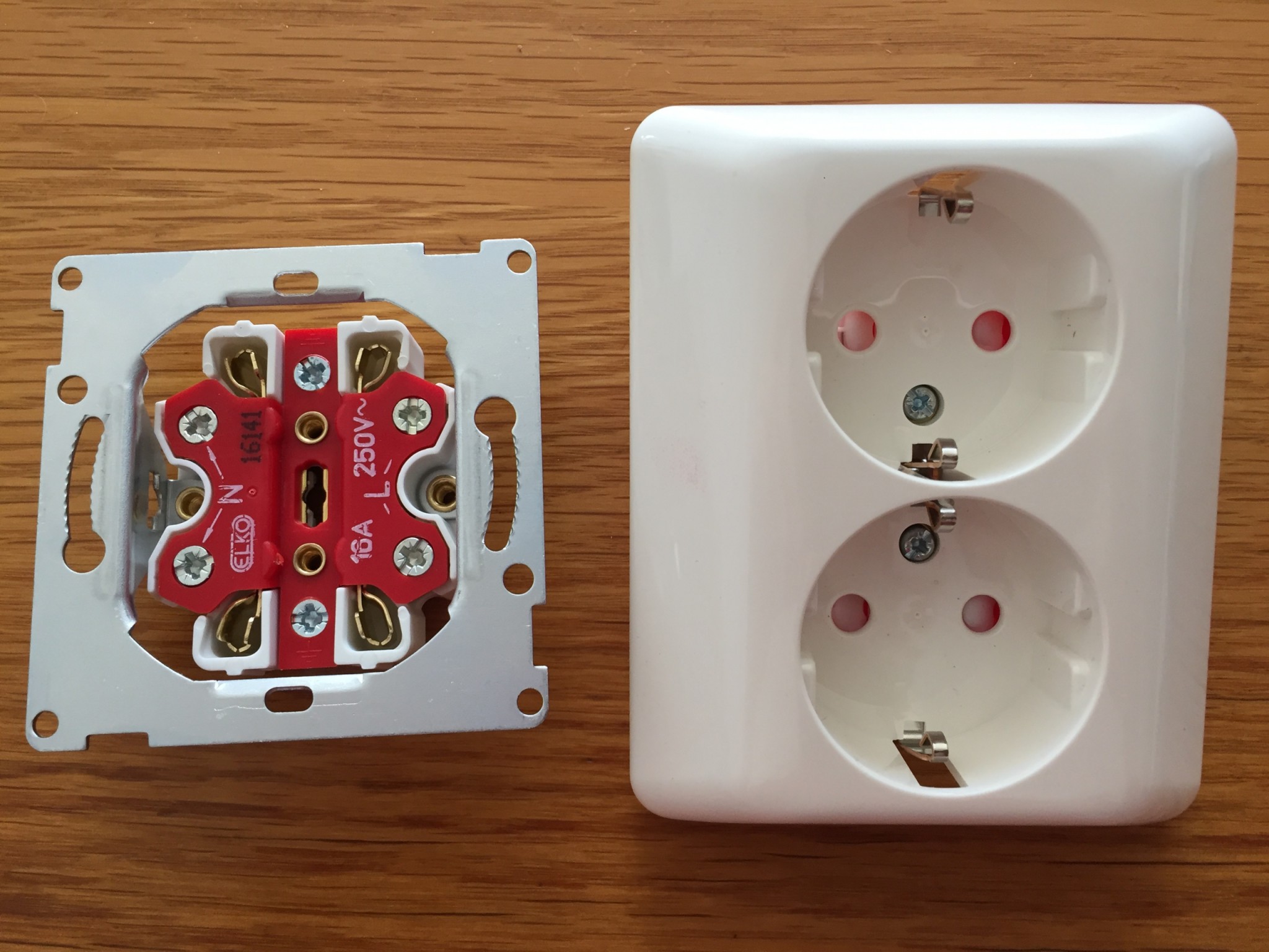

Uttaget du har köpt ser ut att sakna "klor". Det gamla uttaget sitter med klor.
Det är alltså en äldre metod att fästa uttag/bytare i dosan. Två plåtarmar med lite taggiga kanter som fälls ut mot dosans väggar när man skruvar på fästskruvarna.
Moderna dosor har skruvar i sidorna som passar i skruvhålen i plåtramen. På ditt nya uttag skulle de här skruvarna sitta i de avlånga taggiga spåren. De ser ut så för att man skall kunna justera uttaget lite med en vridning, innan man slutligt drar fast skruvarna.
Det ser ut som din dosa är för gammal för att ha dessa dosskruvar.
Det finns att köpa klor som tillbehör till de flesta moderna uttag/brytare. Det finns även en typ av "clips", som man kan slå fasti doskanten på äldre dosor som ger skruvhål för skruvar. De är dock svårare att hitta i normala butiker. Men finns i en del nätbutiker.
I nödfall kan du skruva fast det nya uttaget i hålen i hörnen. Risken där är att du kan råka skruva igenom ett elrör.

Kopplingsmässigt så är det viktiga att jorden hamnar rätt, annars blir det väldigt farligt.
Men på det gamla uttaget så kan du själv se att den röda är i kontakt med jordblecken. På det nya har du (troligen) en tydlig syymbol för jord, där den skall anslutas.

Uppdraget slutfört med lyckat resultat!
Jag mätte och svart var nolla och vit var fas.
Kopplade därmed enligt bilden.
Kablarna var i gott skick och inte spröda och det var heller inga problem med att få fast den i dosan.
