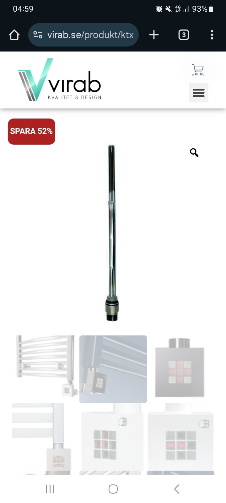

Behöver lite hjälp min säkring slår ner hela tiden i badrummet och jag har hittat vad som utlöser detta och det är våran handukstork.

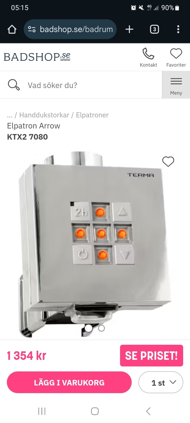

Så det är elpatronen som är trasig antar jag och vill byta den så måste jag köpa då en plint som ni ser på bild 1 eller räcker det att köpa just en elpatron bild 2.
Är det lätt att byta en elpatron hur gör jag?
Uppskattar svar från er kunniga.
  • Elpatron för handdukstork från Virab, visas liggande vertikalt med en metallisk yta och svarta detaljer i nederkanten.
  • Elpatron Arrow KTX2 7080 från Terma med kontrollpanel och orange indikatorer på en webbsida från badshop.se med pris och köpknappar.

Vad jag känner till så säljs elpatroner till handdukstorkar bara kompletta, alltså både själva elpatronen och styrenheten.
Har varit inne på bägge hemsidorna och på bägge ställerna säljs de kompletta.
