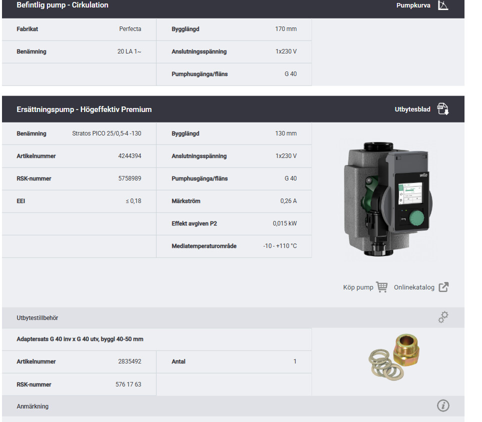

Hej, har någon erfarenhet av denna panna?
Eller vet vad som passar vid byte?
Packning mot panna Norrahammar 2000 1967:
diameter 60mm, bredd 4mm, höjd 2,5mm
Befintlig Cirkulationspump är vattensmord:
API Perfecta 20 L - 1" (34), nr 501707,
E-Mot, typ WB50/2-8, 220v, 0.02kW, Per 50/s, 0.3A, cos 0.87, 2750 T/min, 1.5 microF, 400 VDB, nr R0407235 (komma betyder ny inforuta)
(Har försökt renovera gamla utan att lyckas)
/Stefan

Vad är det du inte hittar?
S Stefan Norrahammar skrev:
Norrahammar
Det du ska leta efter är cirkulationspumpen, inte namnet på pannan.
Finns inget om API....
Det är inte panntillverkaren du ska ange utan tillverkaren av cirkulationspumpen.
Sen har @Dilato redan gjort sökningen och postat resultatet, det blev två olika pumpar.

Nä, men Petfecta.
Den heter inte API..den heter Perfekta.
På sidan https://pumplotsen.se/pumpar/befintlig-pump/cirkulation/20-la-1
visas två olika pumpar som passar tillsammans med en adaptersats för att förlänga ledningen från 130 till 170 mm.
Bild som visar specifikationer och en bild av en ersättningspump "Stratos PICO", med bygglängd 130 mm och anslutning 1x230 V, samt adaptersats.
Det finns alldeles säkert massor med andra pumpar som passar också..

Den jag söker sitter direktmonterad på pannan... inte externt!
Och?
Alla pumpar är lösa detaljer som kan bytas, även om dom sitter "i" eller "på" pannan eller inte.
Längden på den befintliga pumpen är 170mm. Indag finns det i princip bara 130mm och 180mm. Men valfri 130mm pump med en adapter fungerar. 130mm pumpar kan du hitta var som helst, till och med biltema. Förlängningsnippeln är lite ovanligare.
