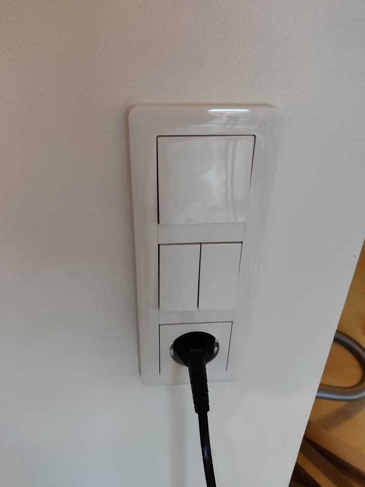

Någon som kan tala om vad jag behöver för att ersätta den övre brytaren till en dimmerbrytare. Fick för mej att det var Elko men är osäker. Vill ha en dimmer som klarar både halogen och ledlampor.

  • Väggmonterat eluttag med dubbla strömbrytare överst och stickkontakt i nedre delen.
Du behöver en universal dosdimmer och en impulsfjäder till soppan
Med all sannolikhet även nolla ner till dosan
Och sist men inte minst, en elektriker som kopplar in den
