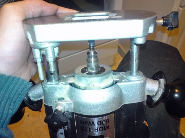

Har en gammal handöverfräs som jag hittade i pappas förråd. Det är en Elu mof 179. Men det verkar helt omöjligt att byta borr!? Har ingen aning om hur jag skall göra, efter att ha försökt på alla möjliga sätt och hittar inget specialverktyg heller.
Bifogar lite bilder på maskinen.
Någon som har lite tips?
Det ser ut som att muttern redan är borta, och att bara spännhylsan och fräsen sitter kvar. Egentligen ska nu frässtålet komma ut väldigt lätt, kanske har det fastnat pga rost eller för att fräsen har blivit för hårt fastspänd. Mitt tips är att ta med tex en polygrip runt skaftet, dvs det runda utan skär, på fräsen och försöka, försiktigt, "rucka" ut den. Det kan hjälpa att hålla fast axeln med en u-nyckel (om det inte finns någon knapp för att låsa axeln, vilket jag inte tror att det gör).
Produkter som diskuteras: "polygrip"
Polygriptänger
Polygriptänger, även kända som vattentång, är mångsidiga handverktyg som ofta används inom VVS, mekanik och andra fält där man behöver greppa, hålla, vrida eller lossa olika föremål. De är kända för sin justerbara design, vilket gör
Det skall sitta en mutter på spännhylsan som sticker ut ur axeln på din fräs. När man lossar muttern så skall den normalt dra med sig hylsan ut ur spindeln/axeln på något sätt har den lossnat. Det borde gå att få isär om du håller i spindeln på nyckelgreppet sedan vrider på fräsen som sitter fast med polygrip eller liknande tång fräsen dör men hellre det än slå på spindeln. sprängskiss i denna länk http://www.mtmc.co.uk/prodtype.asp?PT_ID=12709470&strPageHistory=cat
mutter och hylsa borde du kunna köpa från småmaskinservice

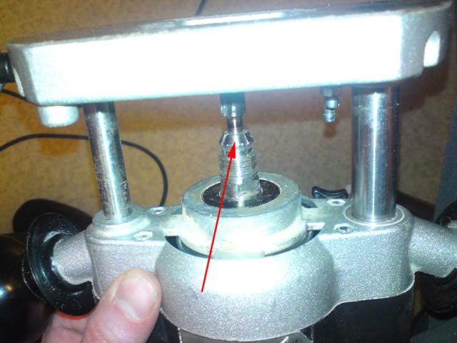

Ja, muttern har jag tagit bort. Frågan är vidare om den där hylsan (som pilen pekar på) skall följa med ut eller om man ska trycka in den?? Av svaren att döma skall den gå att putta ut.. Men allt sitter som berget.
Normalt sett så lossar man bara muttern några varv och då kommer fräsen lätt ut. Därför så plockar man bara ut spännhylsa och mutter när man vill byta till en annan storlek på spännhylsa.
Men spännhylsan skall alltså gå att ta ut (dock är det nog lättast att först ta ut fräsen), vilket jag också rekommenderar dig att göra så att du kan se att de tär int enågra grader eller andra skador varken på den eller på axeln.
Om du inte får något vidare grepp kring fräsens skaft så sätt träbitar på båda sidorna om fräsens skär och grip sedan om alltihop med en polygrip.
Börja med att försöka hålla axeln stilla (genom u-nyckeln) och vrid runt (inte dra ut, bara vrid) frässtålet - testa åt båda håll. Innan dess, spruta 5-56 eller WD40. När du har fått den att snurra så kan du börja försöka dra ut den. Men var försiktig, drar du för hårt eller slår är det risk att du fördärvar fräsen.
Att vrida runt blir förmodligen lättast om du sänker fräsen så att stålet sticker upp igenom sulan.

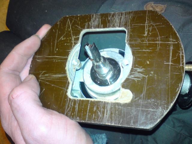

Herregud, jag fick ut skiten :-D
Låsoljan gjorde susen. Jag kunde vrida runt fräsen och plötsligt kunde jag få ut den med polygripen !!
Hoppas nu inte själva maskinen blev skadad av allt joxande, men det ger väl sig..
Men spännhylsan känns allt annat än medgörlig för det. Den är fast, men inte typ superfast. Den går att flytta på, men med nöd o näppe.
Men bara inte låsoljan förvärrar läget på ett annat sätt, nämligen att den nya fräsen jag köper inte riktigt fäster utan glider/slirar i hylsan
Prova med lite låsolja där med, och sen en flacktång över kanten på en av flikarna på spännhylsa. Ta inte över flera flikar samtidigt, och absolut inte tvärs över spännhylsan. Utan ta istället "uppifrån".
· Värmlands län
· 2 899 inlägg
Det är nog ingen fara med oljan. Många fräsar har lite olja på skaftet från fabrik.
Mer låsolja gör nog nytta för att få ut spännhylsan. När du vridit lite på den har olja spritts ut, då borde det gå bra. Spännhylsorna är ju normalt sett nästan lösa när man tar bort muttern.

En bild på hela fräsen inkl sinkningsanordningen;Mr Handyman skrev:Det är nog ingen fara med oljan. Många fräsar har lite olja på skaftet från fabrik.
