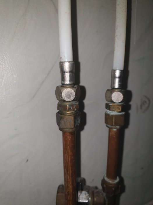

Förra blandaren har 3/8” anslutning med lekande mutter och packning (biltema köksblandare Art. 86-5611) och ny blandare är FM Mattssons 9000E II Eco Plus med 10 mm slät koppling.
Insåg när jag lossade gamla blandaren och skulle montera den nya att det här kommer ju inte alls att gå. Vad behöver jag köpa för koppling/adapter för att det ska funka?
Bilden visar den gamla blandaren och dess kopplingar.
Gamla blandarens 3/8 tums lekande mutter och packning med röranslutningar.
Tack på förhand
/Nybörjare
Antar att rören är 12 mm i diameter? Då behöver du nya klämringskopplingar som är 10x12, förlaget ovan är väl ännu bättre om du vill ha möjlighet att stänga av vattnet.
Ifall jag väljer att inte ha kulventiler, är det en sån här du menar?
Det är det han menar men varför vill du inte ha kulventiler?
Det är nog svårt att argumentera emot det.
Tack för all hjälp
