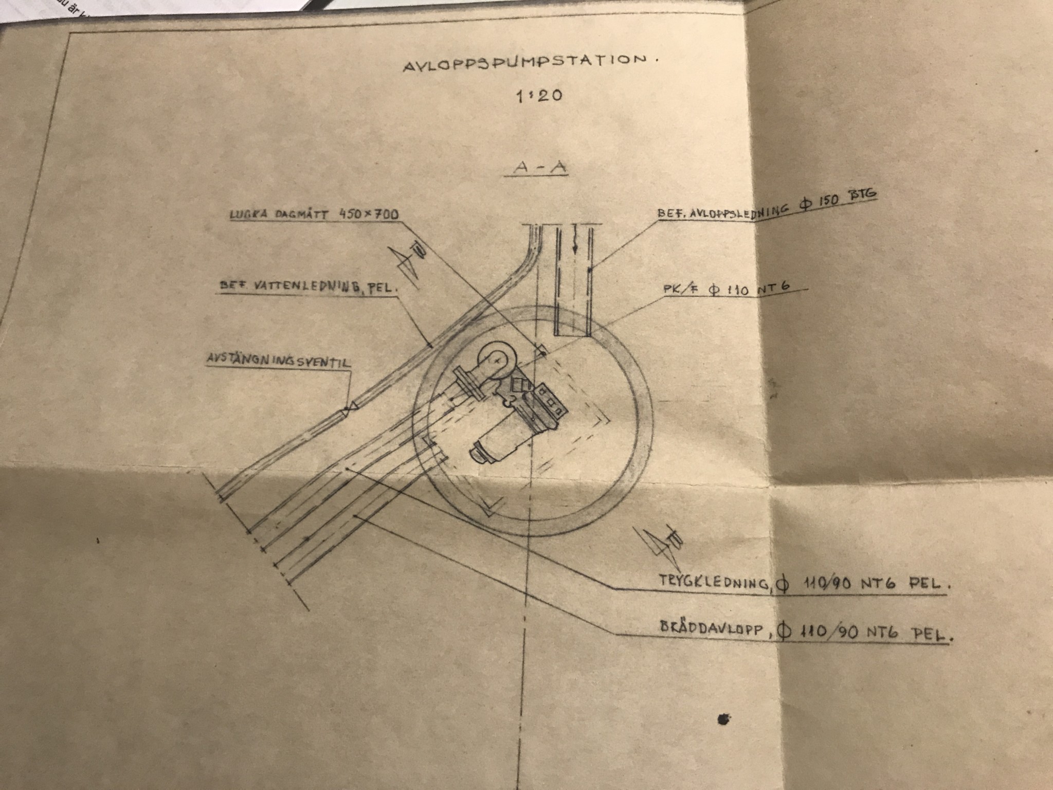

Har en mindre brunn på gården med en pump där avloppsvattnet pumpas vidare it i en ledning i sjön som sedan pumpas vidare till kommunala avloppet.
Denna anläggning är installerad 72 och det känns som pumpen börjar ha gjort sitt nu.
Kan någon tyda bilderna och komma med en uppskattning om vad en sån insats kan kosta?
Och vilken pump som kan va vettig, ska man ha en skärande?
Handledning av gammal avloppspumpstation med mått och ledningar ritade på brunaktigt papper.
Handritad teknisk ritning av en brunn med mått och pumpdetaljer som referens för byte och kostnadsuppskattning.

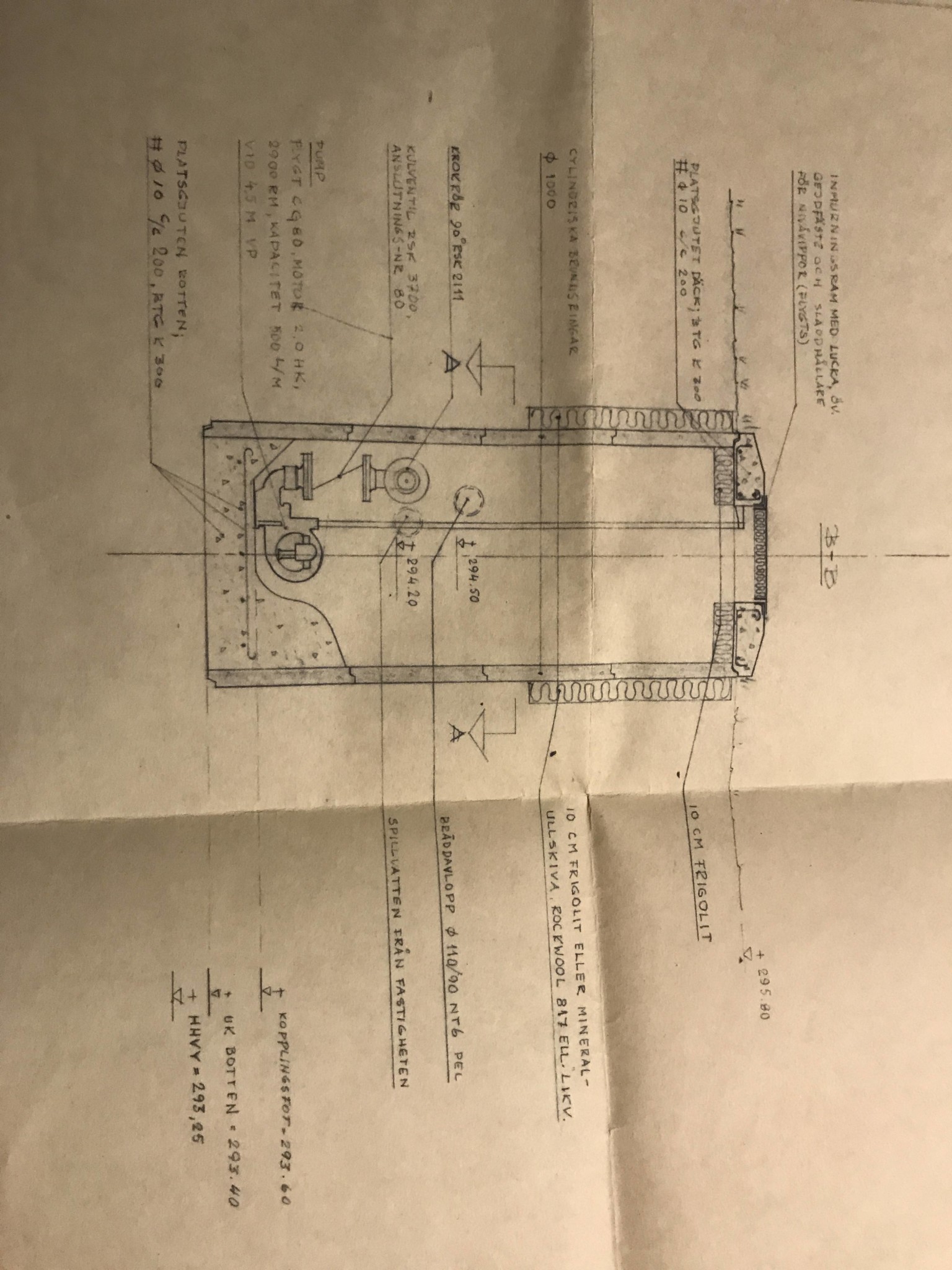

Äldre handritad teknisk skiss av en pump, modell Flygt C9 80 med specifikationer för kapacitet och motorstyrka.

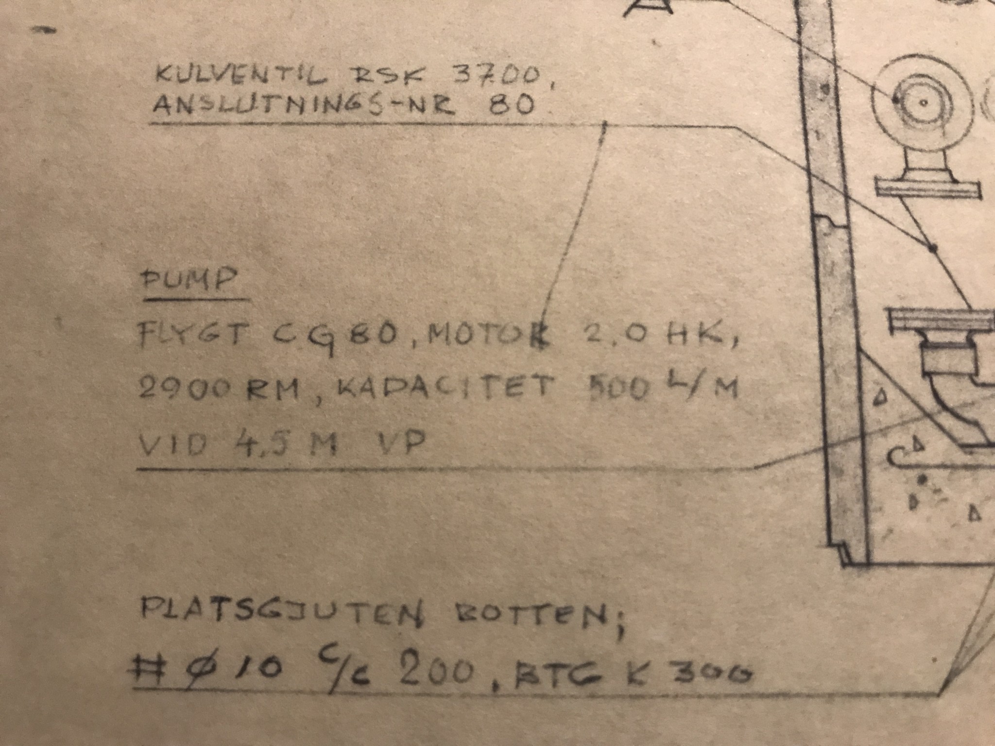

På bild 3 står att det är en
Flygtpump modell CG 80 motor 2HK 2900 varv 500 Minutliter vid lyfthöjd 4,5 meter
och eftersom det verkar lite långt att pumpa så rekommenderas inte till någon budjetpump
Kontakta Flygt 010- 6035000 så kommer du att få hjälp med rätt pump , tror att dom har ändrat modellbeteckningarna lite ,
