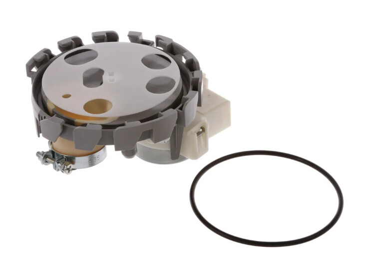

Fick den klassiska felkoden E15 på vår Siemens diskmaskin, men det visade sig inte varta packningen utan gummistosen på vattenfördelaren man ansluter pumpmotorn till som hade spruckit.
Är det nån som vet om den sitter bara genom att vridas fast, som en bajonettfattning, och om det går att byta utan att plocka loss hela inlopps/utloppskorgen?
Siemens diskmaskins vattenfördelare med gummistos och O-ring, lös komponent över vit bakgrund.

bara att ta åtta helv--e och vrida loss efter tu tagit ur motor och ev zeolit
