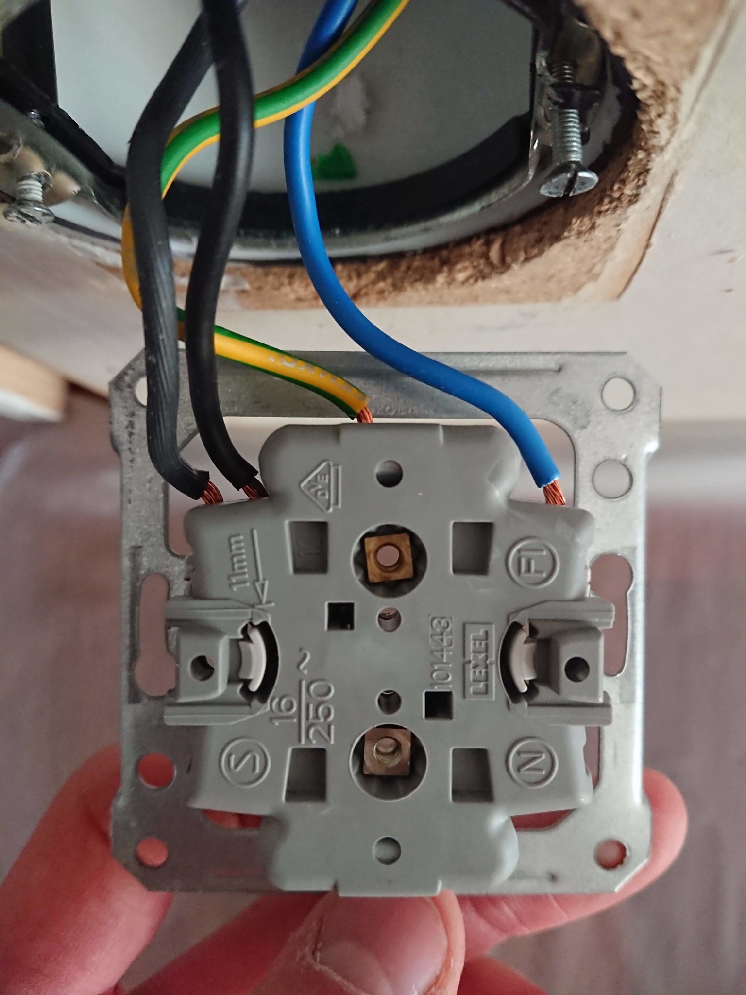

Håller på att byta lite vägguttag hemma, men så stötte jag på detta och blev bara lite nyfiken på vilket som är rätt/bäst..
Koppla bägge faserna i samma(tvinna), eller sätta en i varje?(en I det övre och en i det nedre)
De andra uttagen har bara varit o byta rakt av men detta gav mig en liten tankeställare..
Tacksam för svar!

En i varje
K
Tack!
Samma sak gäller då när de är 2 kablar i varje "hål" på den gamla, en i varje respektive inklusive jord på nya.
Det kändes rätt men lika bra o dubbelkolla
BirgitS
Ja, precis.
Aldrig tvinna och inte sätta flera kablar i samma hål. Det är stor risk att det blir dålig kontakt och varmgång.
Det är därför uttagen (ofta) har flera anslutningar.

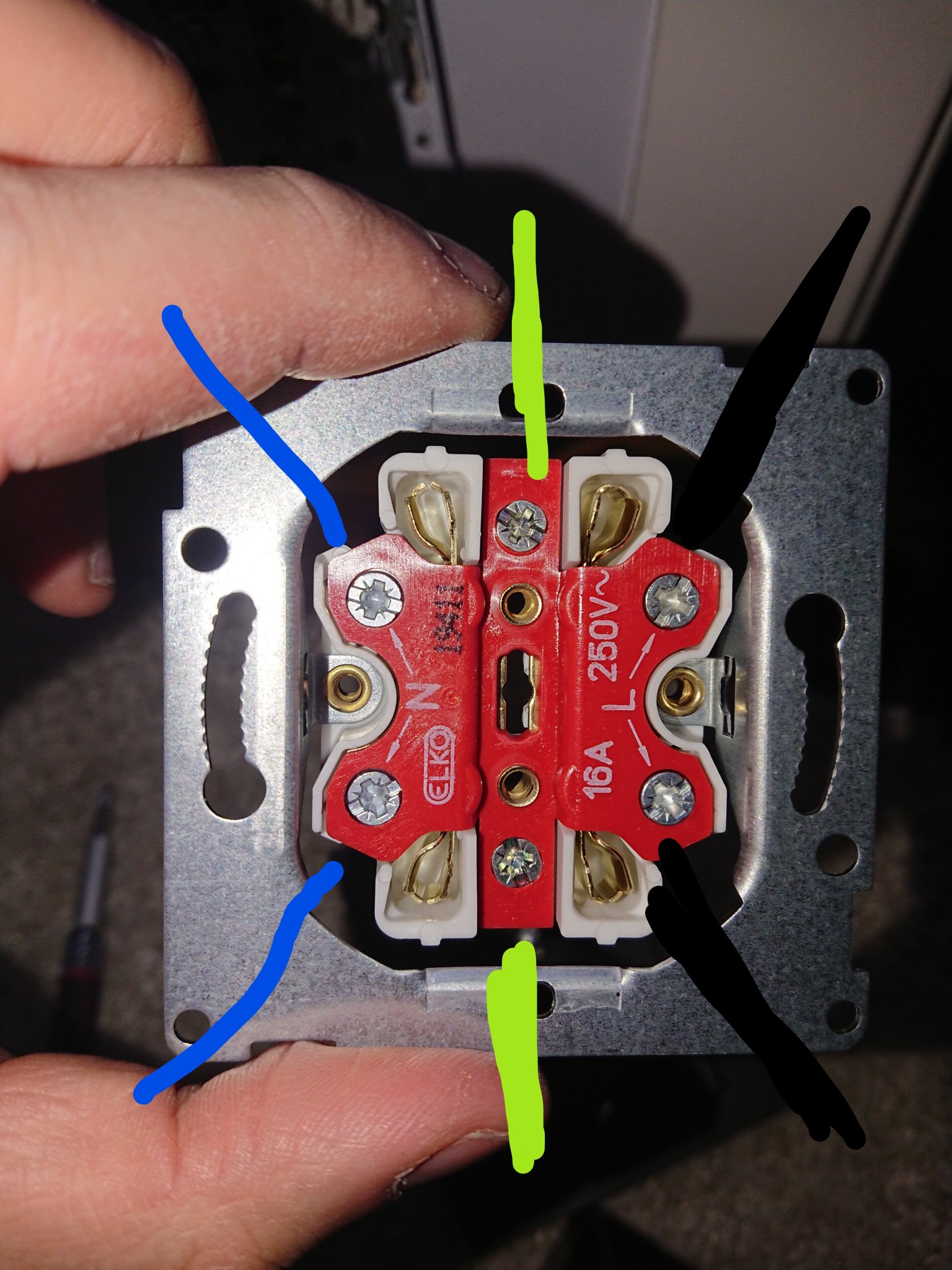

Sådär! Då var alla uttag på plats! Tog mig tiden att göra en lite paintbild bara för att vara helt 100%, testade även med mätare för att se så det fanns ström till samtliga uttag samt så att jordfelsbrytaren funkade!
Men det är såhär jag kopplade på en, och på en annan så fick jag koppla en på varje upptill samt en extra svart nedtill.

tommib
"en extra svart"??? Vad var det för något? Det är ovanligt att ha flera fasledare än jord/nolla.
K
Ärligt så vet jag inte, såhär såg det ut iallafall.
En hand som håller en elektrisk strömbrytare med osäkert anslutna kablar.
tommib
Jag hade nog velat veta vart tåtarna tar vägen om det var mitt uttag.
Du har för övrigt skalat för långt (eller tryckt in ledarna för dåligt), det ska inte synas så där mycket koppar. Just detta uttag vill ha en skalning som är 11 mm lång (står där till vänster).

Detta är det gamla uttagen, de nya är röda Elko RS med skruvkopplingar.
På de uttagen där det var för mycket koppar kapade jag av i lämplig längd.
Tack för tipset om att det står på, det visste jag inte! :)
