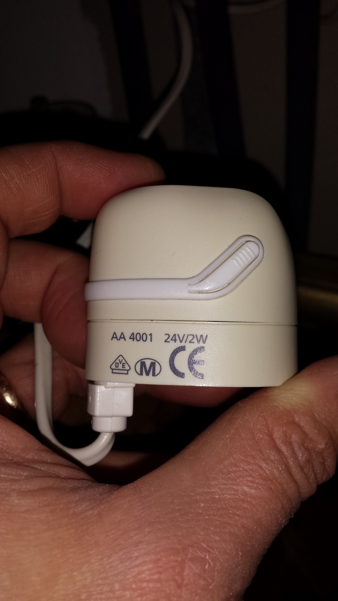

Byta ut trasigt reglerdon "no name" till golvvärme?
Jag har märkt att två reglerdon är trasiga, de öppnar inte trots 24v spänning.
Jag flyttade två stycken och då fungerade det på samma slingor.
Nu är mitt problem att reglerdonen saknar synligt fabrikat, hur skall jag då veta vad jag kan byta ut dem till?
Bilden visar all märkning det har...
Tacksam för förslag...

Hej och tack för ditt svar!
Även de är utan fabrikat, lurigt värre.
Fast de har ju hållt sedan 2001 så någon form av kvalitet måste de ju ha...

Jag får kanske kliva in på en rörfirma och se om de känner igen den...
tycker det verkar konstigt att det inte skulle stå något alls på något tex vid fördelaren vet ju inte om det e trådbundet eller trådlöst men antar att det e trådbundet.. hur ser huvudet ut på fördelaren kanske kan funka med vilken som helst bara man har adapters.. http://www.wermgo.se/golvva...som rme/produktinfo/stalldon-alpha kan också vara altec dahls eget märke.......
eller http://www.vvsochbad.se/Vaermesyste...raadbunden-och-traadloes-styrning-381182.html
som sagt svårt när man inte har nått mer att gå på men du får titta noggrant. eller ringa förra hus ägaren eller den som installerat systemet

Smart tänkt, att ta med spänning mm i sökningen.
Jag sökte på bara AA4001 men det blev ju ingen träff direkt...
Fick lite mer matnyttigt med din variant! Men inte heller där något definintivt.. :-/

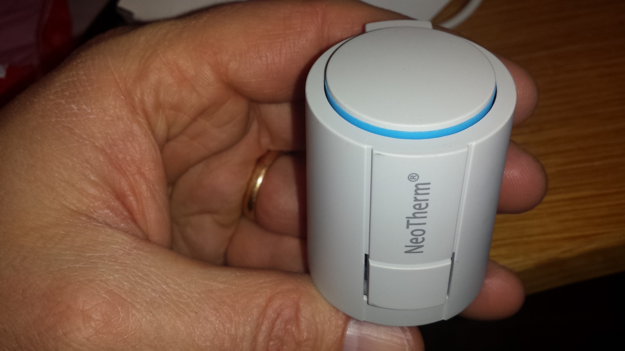

Nu har jag iaf snackat med en rörfirma och fått tag på något som inte alls liknar min gamla, men han sa att alla passar via olika plastringar, det är bara viktigt att skilja på NC och NO som stod för "Normally Open" resp. "Normaly Closed" det vill säga om den öppnar resp. stänger när den är strömlös.
Den nya jag köpte ser ut så här, vilket inte ens är lite likt den g:a, skall bli spännande att se om den funkar... ; )

Det står inte Energijägarna på rumstermostaterna?
Tycker det är misstänkt likt ut de som de använder.
De du ska hitta är OEM från Möhlenhoff. Som några märken rebrandar till sitt eget. De är bra kvalité.
Tllverkas I Europa. Den nya på bilden verkar vara en Möhlenhoff.

Bara ta reda på gänga och om det är NO eller NC. Sen köper du valfri ställdon och rätt adapter. Snöa inte in dig på att det ska vara samma sort sen tidigare.
