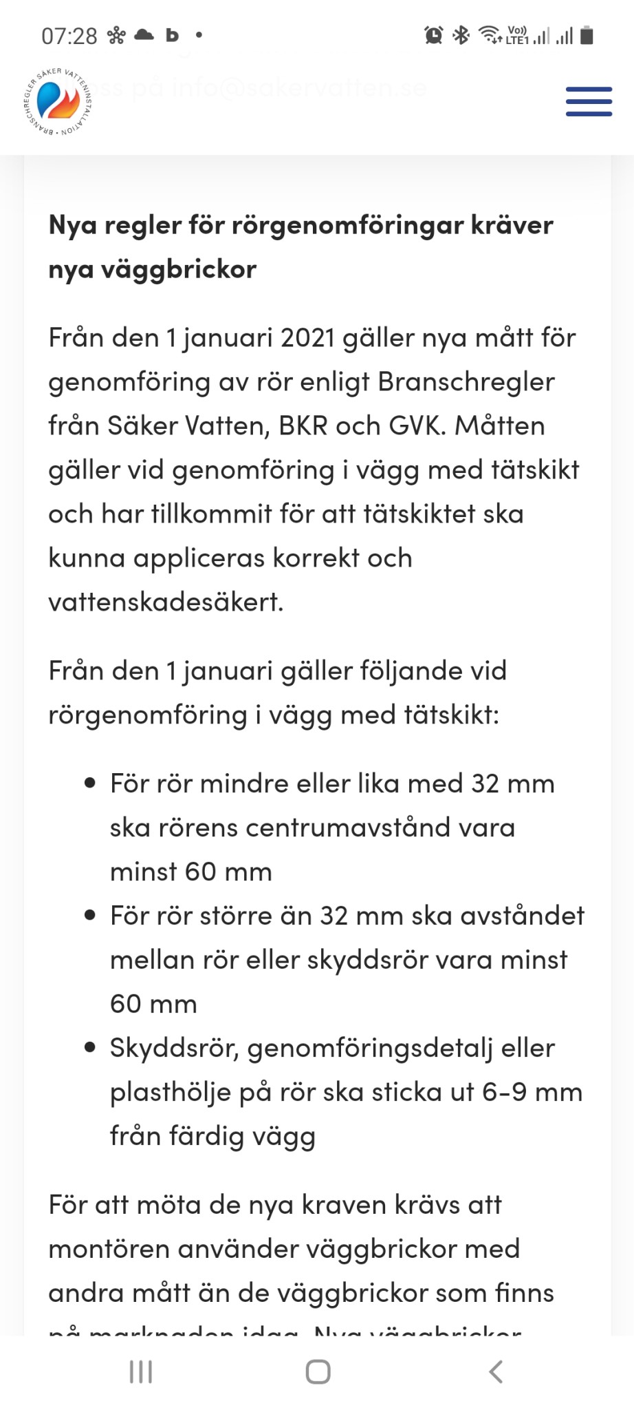

Jag har dragit tappvatten Uponor rör-i-rör 18 mm med skyddsrör 28 mm. Jag gjorde en rejäl miss och satte väggbockfixturerna med cc 40 mm vilket inte verkar fungera med vägg genomföringsbrickor då cc ska vara 60 mm för 18 mm pex (40cc är för 15 mm).
Har någon förslag på åtgärd? Finns vägg genomföringsbrickor för 2-rör i 40cc för 18mm pex?

Jag tror inte kravet har med 15 eller 18mm att göra. Har fått för mig att det ändrats i säkervatten nyligen, så att cc40 numera är fel. Det handlar om tätskiktet. Man vill ha större fri yta runt genomföringar.

Inte tillräckligt länge för att tillverkarna och butikerna ska hinna med....useless skrev:
Tror lip var den enda som lyckats få in cc-60 på hyllan i min lilla stad. Väljer man annat fabrikat får man gott beställa och vänta.

Så kan kraven vara nu men nu har jag cc 40 mm på mina rör, tätskikt och kakel på plats så inte aktuellt att riva väggen (jobbet gjordes innan 2021 men har inte orkat ta tag i mitt misstag innan nu)
Så åter till frågan "Gör jag bäst i att byta mina 18mm pex till 15 mm för att då kunna sätta en dubbel bricka (om det funkar då vill säga) eller finns det någon bricka/lösning för 18 mm pex och cc 40 mm?"
Om inte rören är för långa och i en massa krökar så byter du snabbt ut dem mot 15 mm. Så skulle jag ha gjort. Kolla i Uponors beskrivning där finns några tips.P Proton skrev:Så kan kraven vara nu men nu har jag cc 40 mm på mina rör, tätskikt och kakel på plats så inte aktuellt att riva väggen (jobbet gjordes innan 2021 men har inte orkat ta tag i mitt misstag innan nu)

Tack. Rören går direkt från fördelaren ner i isoleringen i golvet raka vägen till badrummet där det är en 90gr väggbocksfixtur, ca 13meter bort. Borde funka då tänker jag!E Elvvsbygg skrev:
En liten inflikning bara. Om arbetet påbörjats innan 2021 så gäller de gamla säkert vatten reglerna och du behöver inte bry dig om 6c/c i det avseendetP Proton skrev:Så kan kraven vara nu men nu har jag cc 40 mm på mina rör, tätskikt och kakel på plats så inte aktuellt att riva väggen (jobbet gjordes innan 2021 men har inte orkat ta tag i mitt misstag innan nu)
