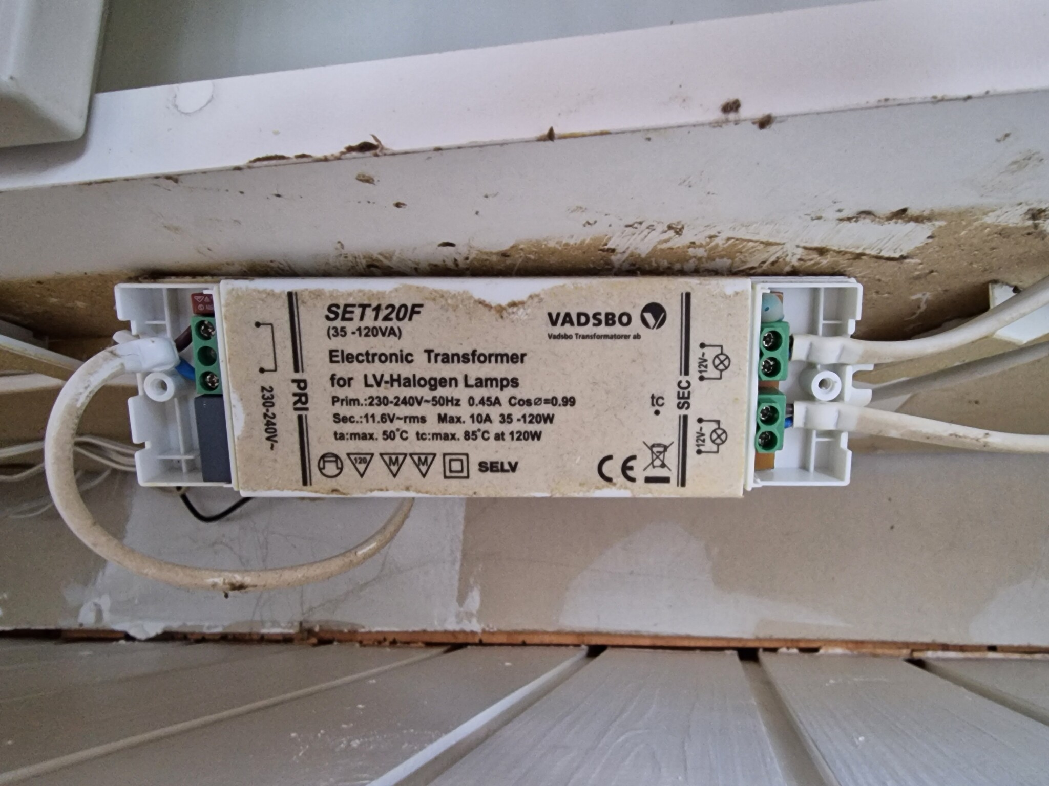

Min transformator av modellen Vadsbo Set120f har gett upp. Enklaste vore att köpa en ny och ha kvar allt annat. Dock är spotarna slitna och av halogen. Funderar därför att byta ut transformator och lamporna till led.
Förutsättningar är att jag inte behöver göra några större ingrepp. Idag finns en 220v stickkontakt ovanför skåpen som transformatorn är kopplad till. Den styrs av en dimmer och systemet måste därför klara av det.

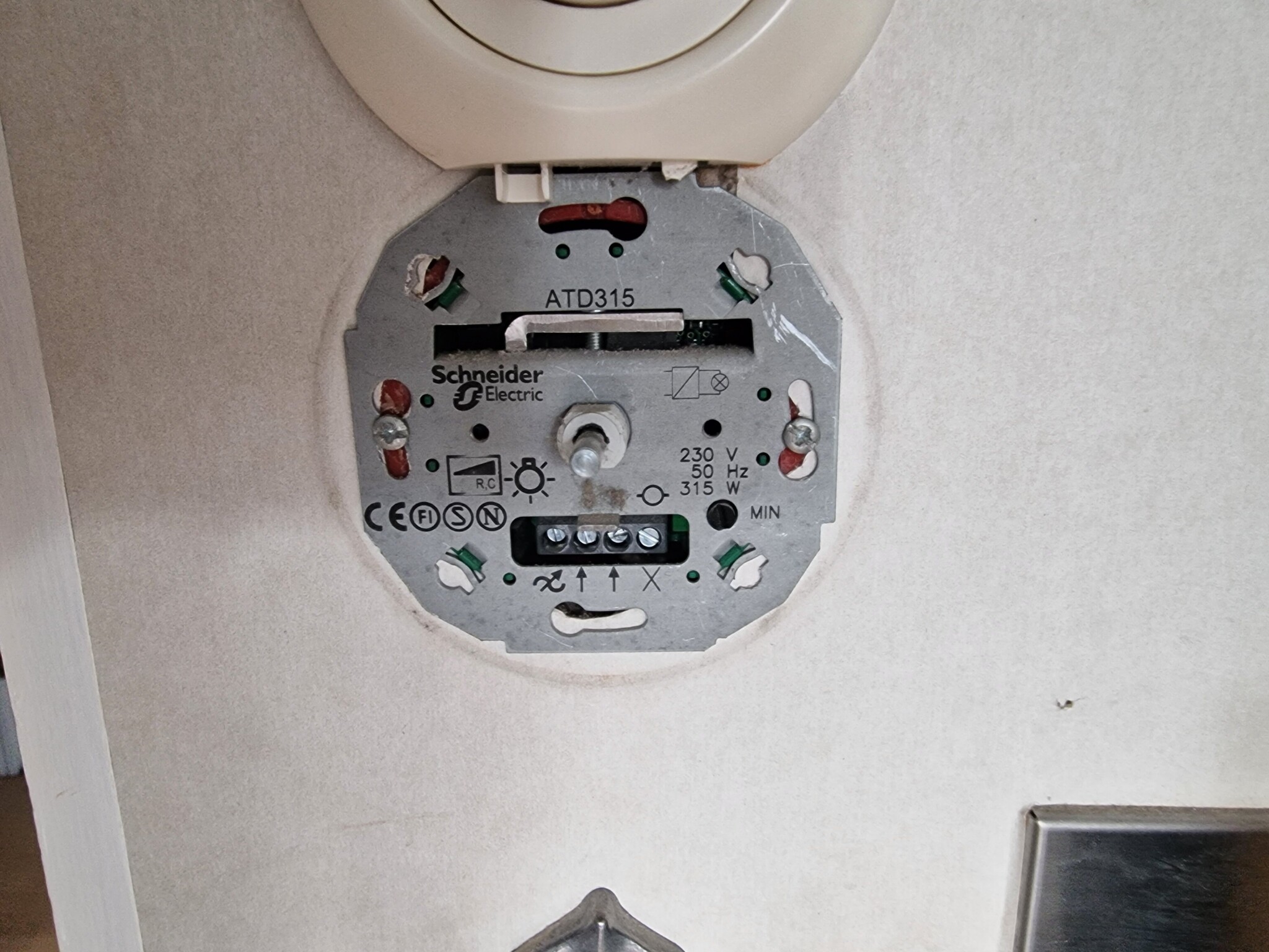

Bifogar bilder på dimmer och transformatorn. Transformatorn är kopplad via stickkontakt ovanför skåpen, där uttaget är draget från dimmern. Vet inte om den beskrivningen är förståeligt?
  • Dimmer från Schneider Electric monterad på en vägg, visande anslutningar och spänningseffekter, använd i ett elektriskt kretsbaserat projekt.
  • Elektronisk transformator för lågspänning halogenlampor monterad på en vägg med flera anslutna kablar.

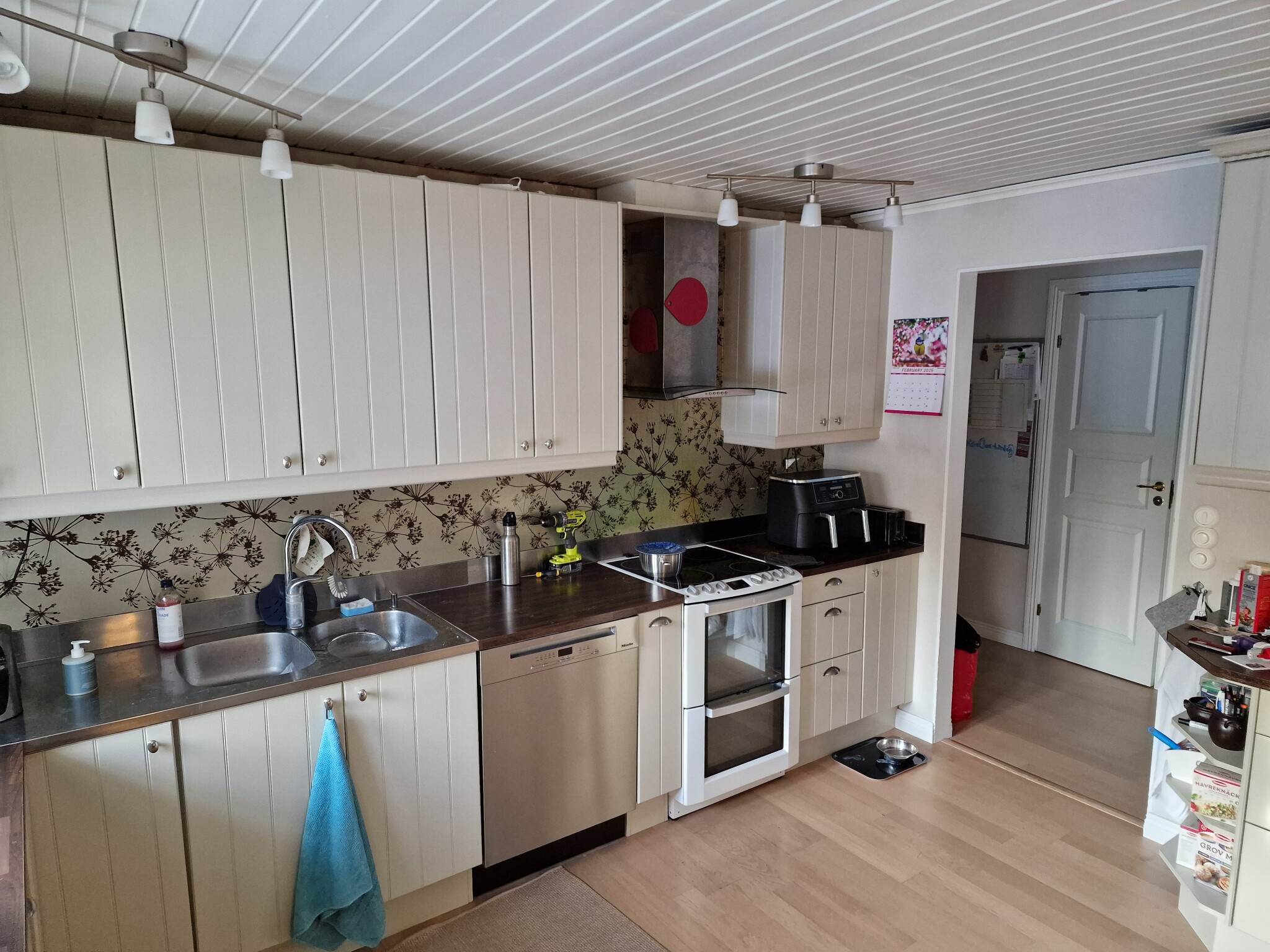

Bild 1, översiktsbild. Fem lampor på vänster sida av spisen, en på höger sidan. Kopplingar och transformatorn är ovanpå skåpen.
Bild 2 lamporna under skåpen. Ser lite hängiga ut. Går givetvis tejpa upp om jag behåller det befintliga.

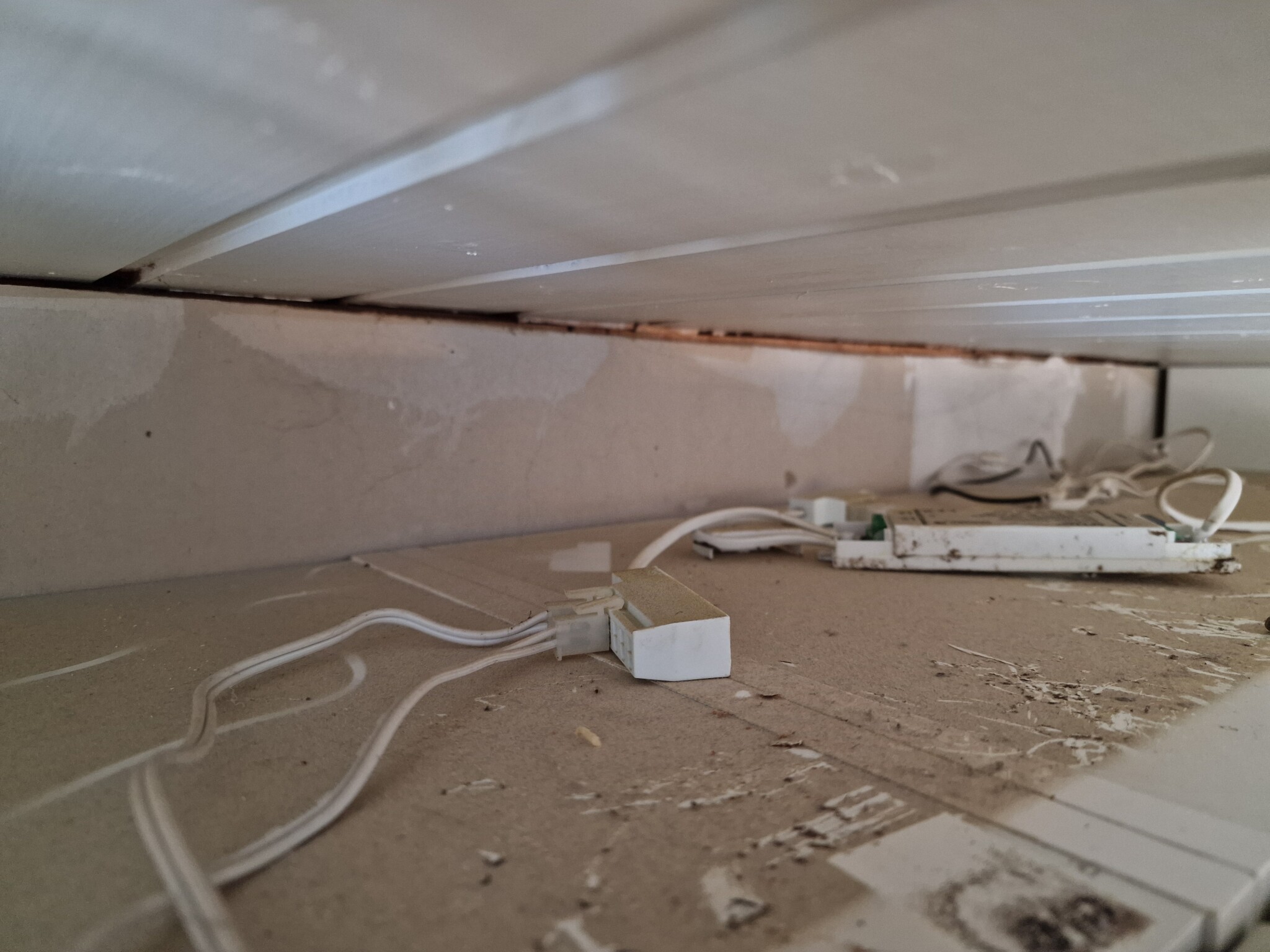

Bild 3-4, kopplingarna vid transformatorn.
Bild 5, anslutning av slingan till kontakten som går till dimmern.
Det finns en slinga till på andra sidan av öppningen i väggen. Den har separat transformator och två lampor. Den slingan fungerar.
  • Översiktsbild av kök med vita skåp, där fem lampor syns ovanför skåpen på vänster sida av spisen och en lampa på höger sida.
  • Lampor under köksskåp ovanför diskbänk, några lampor hänger ner. Vägg med blommönster och kökstillbehör syns i bakgrunden.

Hej, Det finns två alternativ, antingen byter du den elektroniska transformatorn, eller allt!
Det går inte att använda renova dimmern till led, och du kan inte blanda leddrivdon med trafo till halogen!
Dock så finns LED retrofit puckar att använda med elektronisk transformator och befintlig dimmer
Hidealite 1202 12V Dock så gäller det att den elektroniska transformatorn klarar av den låga lasten som led tar, då kan vadsbos alldimmertransformator Zero 105 vara ett bra alternativ då den klarar av last från 0W
Vadsbos trafo zero 105 kan vara en bra tillfällig lösning då den fungerar både till LED och halogen. samt fungerar med befintlig dimmer, dock så blir dimmringen inget bra om man blandar LED med Halogen.
