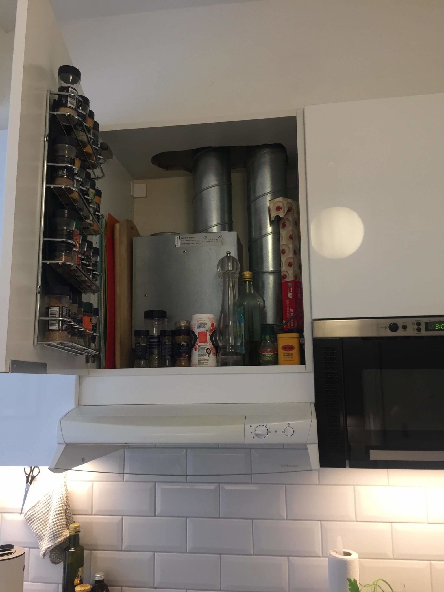

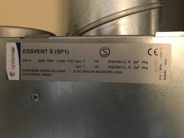

Vi har precis köpt en bostadsrätt som har centralventilation; Essevent C1 120F.
Spiskåpan som sitter där nu är gräslig och jag undrar vad det finns för alternativ att byta ut denna.

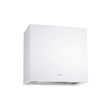

Drömsceneriet är att ha en lösning som ser ut som fläkten Box från Fjäråskupan. Dvs en box som täcker aggregatet med ett inbyggt spjäll nertill. Någon som antigen har förslag på snygga spiskåpor eller andra lösningar?
Jag skulle bli så lycklig att få slippa denna fula kåpa.

  • Etikett på en Essevent S (SP1) centralventilationsenhet som visar tekniska specifikationer.
  • Spis med gammal vit spiskåpa under ventilationssystem, kryddhylla, och köksskåp.
  • Vit modern spiskåpa av modellen Box från Fjäråskupan med inbyggt spjäll.

esventen är för att ventilera samtliga våtutrymmen plus kök så den kan du inte ta bort.
kåpan är bara en kåpa
så du skall ha tag i en kåpa som passar dig utan någon fläktmotor i men en med möjlighet till att ändra draget respektive fläkt hastigheten
detta är mycket viktigt

Essvent Enessen ... det känner jag igen: Till vår gamla fläkt hade vi en liknande kåpa (om möjligt ännu fulare). Vi har en helt annan sorts fläkt nu.
Det kan finnas utbyteskåpor på ventilationsbutikerna, men de ser likadana ut som din. Kanske finns det någon lämplig modell hos Franke. En variant för villor?
https://www.franke.com/se/sv/ks/products/hoods/central-ventilation-hoods.html
Om dessa kåpor är kompatibla, vet jag inte. Det får du kolla upp.
