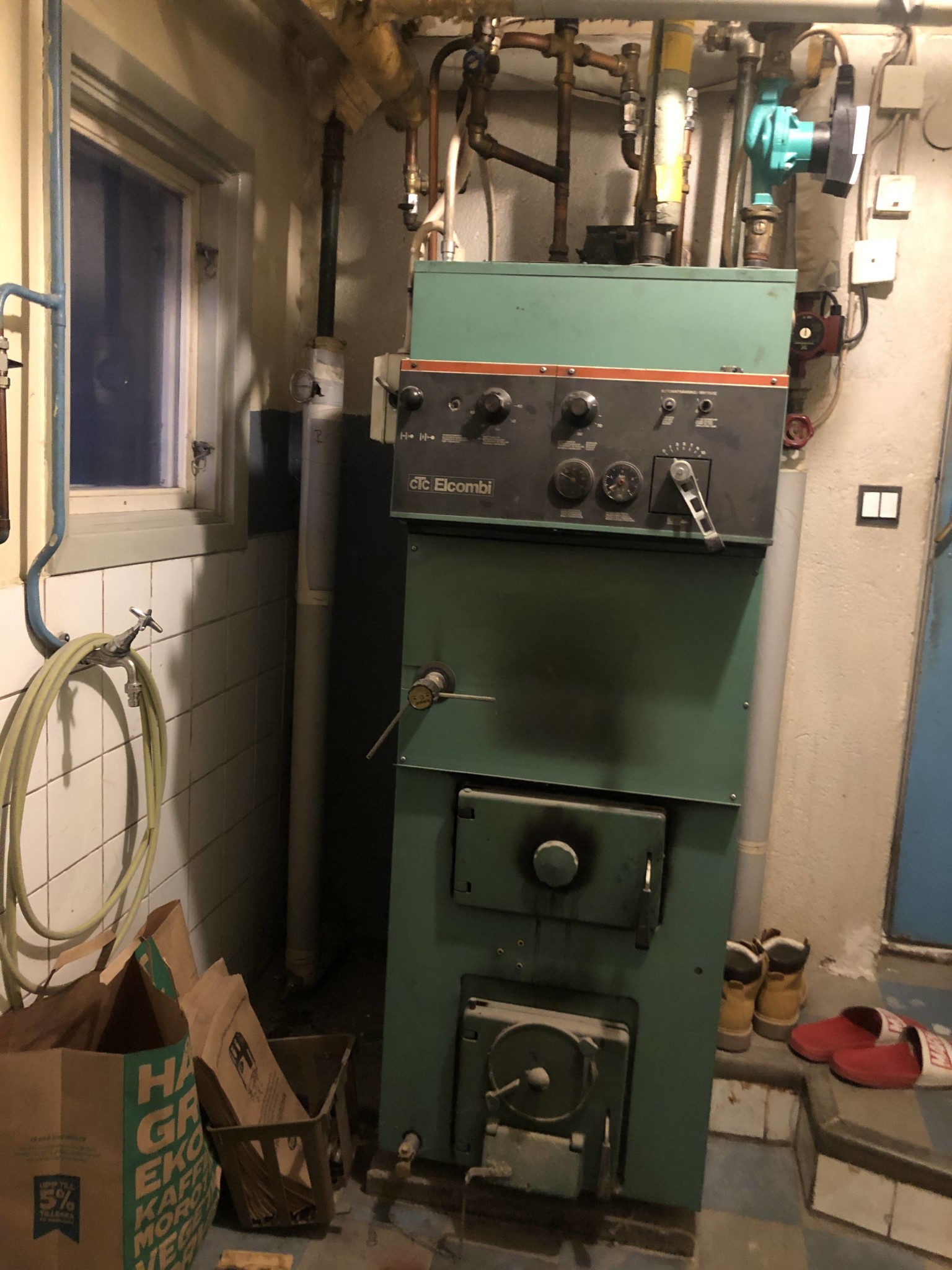

Hej! funderar på att byta ut min elpanna.
Har en panna från -85 med vattenburet system samt en luft/luft som värme nu.
Vad ska man byta till?
Är det värt att borra för bergvärme eller ska man satsa på luft/vatten?
Bor två mil ovanför sthlm i en enplansvilla på 120 kvm från -63.
Gammal grön elpanna från -85 i pannrum med rörkopplingar, nära ett fönster och husets entré.
Du har iallafall mer än el i den där pannan. Kör du bara el nu eller vad? Du skulle ju ha möjlighet att elda pellets där och kanske komma ner i kostnader. Utan att byta panna alltså.
Jag röstar för luft/vatten. Mycket för att det är billigare än bergvärme och bekvämare än pellets.

Ja det går att elda men har ingen acktank och är inget jag kommer hålla på med.
Du behöver ingen acktank för att elda med pellets.
Men det behövs ett pelletsförråd. Vad är det för total elförbrukning per år?

bara bott 4 månader, men kring 20-25000 kvh.
Men pannan har börjat strula till och från.
Ok, med en väl dimensionerad värmepump, bergvärme eller luftvatten, bör det absolut gå att få ner elförbrukningen till i runda slängar 12.000 kWh/år. Nuvarande luftluftvärmepump gör inte särskilt stor nytta om man ser till hela huset.
Vad finns det för rörsystem och radiatorer i huset?
I äldre hus är det vanligt att det krävs en högre framledningstemperatur till systemet än vad en värmepump normalt gillar att jobba med. Vilket kan betyda att man får tillföra mer spetseffekt eller byta radiatorerna till större.

kanske skulle räcka med en varmvattenberedare och köra värmen med luft/luft?
Både vi och grannen har (hade) exakt samma panna. Dock från 83.
Grannens la av förrförra vintern och han kör nu fjärrvärme, vi kopplar in fjärrvärme och blir av med pannan nästa vecka.
Bor i enplans på ca 130 kvm (vattenburen värme, ettrörssystem) och kör luft/luft, pannan används i stort sätt bara till varmvatten och stödvärme dom dagar när vi kryper under -5, dock sällan här i Skåne.
Ser ut som om skorstenen är bortplockad på din panna, så börja elda är ett litet större ingrepp.
