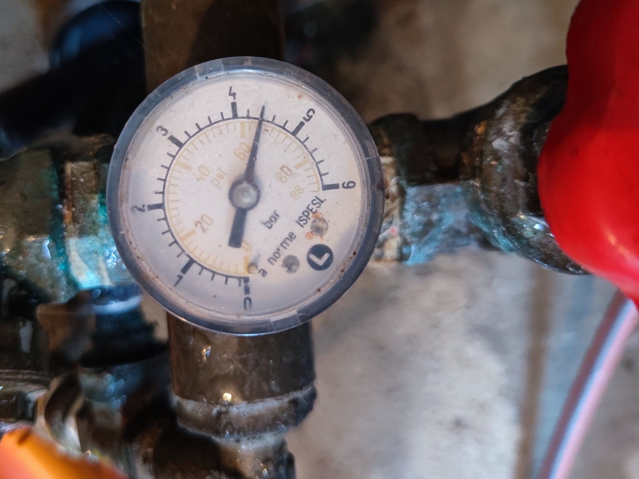

Tryckmätaren på min hydrofor verkar ha fastnat och jag tänkte byta den. Men den sitter vid hydroforens utlopp längst ner utan en föregående ventil. Behöver man tömma hela hydroforen för att byta den? Tänker det blir svårt under fullt tryck? Eller kan man fixa en sån här på något sätt utan att byta den?
Kan se mig själv försöka skruva en ny på plats helt genomdränkt och sönderstressad och säkert med fel storlek på gängan...
Något smutsig tryckmätare på en hydrofor med skalan i bar, fastnat visare synlig, utan ventil nära utloppet.
Om du inte har någon lämplig avstängning, så är det troligen bäst att :
1. Slå ifrån spänningen till pumpen.
2. Slå av spänningen till varmvattenberedaren också för säkerhets skull utifall något går snett.
3. Öppna en kallvattenkran och spola tills det inte rinner längre och stäng sedan kranen.
4. Skruva bort och byt tryckmätaren.
5. Starta pumpen igen.
6. Om ingen luft kommit in i varmvattenberedaren, så slå på den igen.
7. Klart !!!
