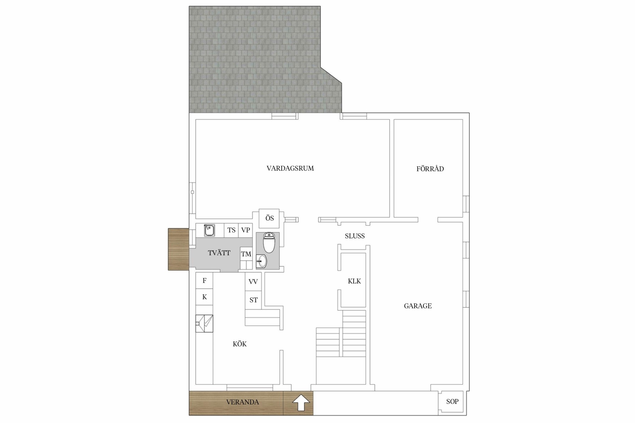

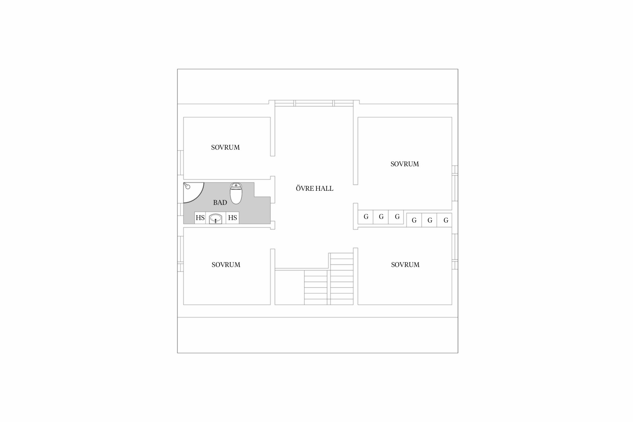

Med all rapportering om elpriserna nu och framöver så har jag börjat titta på möjlighet att byta värmesystem i mitt hus från elburen till vattenburen värme med (förmodligen) luft-vattenvärmepump.
Tror mig ha fått en ok uppfattning om kostnad och dylikt men kan inte hitta speciellt mycket info om hur lämpligt det är i min typ av hus. Någon som haft liknande förutsättningar och kan säga hur det blev? Är mån om det estetiska och ser framför mig att det kommer bli fula rör överallt då jag ej har källare...
Är inte övertygad om att det kommer betala tillbaka sig men tror att jag är ok med det om det i gengäld är värdehöjande för huset och ger trevligare innemiljö.
Eller ska jag strunta i att titta vidare på detta? Tacksam för input i frågan!
Förutsättningar:
- Byggt 1972. Platta på mark. 1,5 plan och 133m2
- nuvarande uppvärming är elelement samt luft-luft-värmepump med innedel direkt ovanför ytterdörr.
- solpaneler på tak.
- byggt på en leråker så tror ej bergvärme är möjligt. Fin uppvuxen trädgård så jordvärme är kanske inte heller ett alternativ.
- ytskikt nyligen omgjort i sovrummen, Allrum och vardagsrum så viss onödig kostnad att återställa får räknas med.
- badrum, kök och förråd/garage ska renoveras under närmaste året eller två så här gör det ingenting om rördragning förstör nuvarande ytskikt.
- möjlig placering av värmepump är tvättstuga, garage eller förråd.
Mvh Hillevi

Både vi och svärfar har dragit in vattenburet i våra resp. 70-tals hus. Svärfar har också platta på mark och luft/vatten.
Alla rör drogs utanpåliggande och är inget man tänker på, men det är klart att man behöver lägga lite tankemöda på planeringen av rördragningen. Utifrån er planlösning så ser det definitivt görbart ut.
Förutom den ekonomiska aspekten så är framförallt vinsten ingen betydligt bättre värmekomfort.
