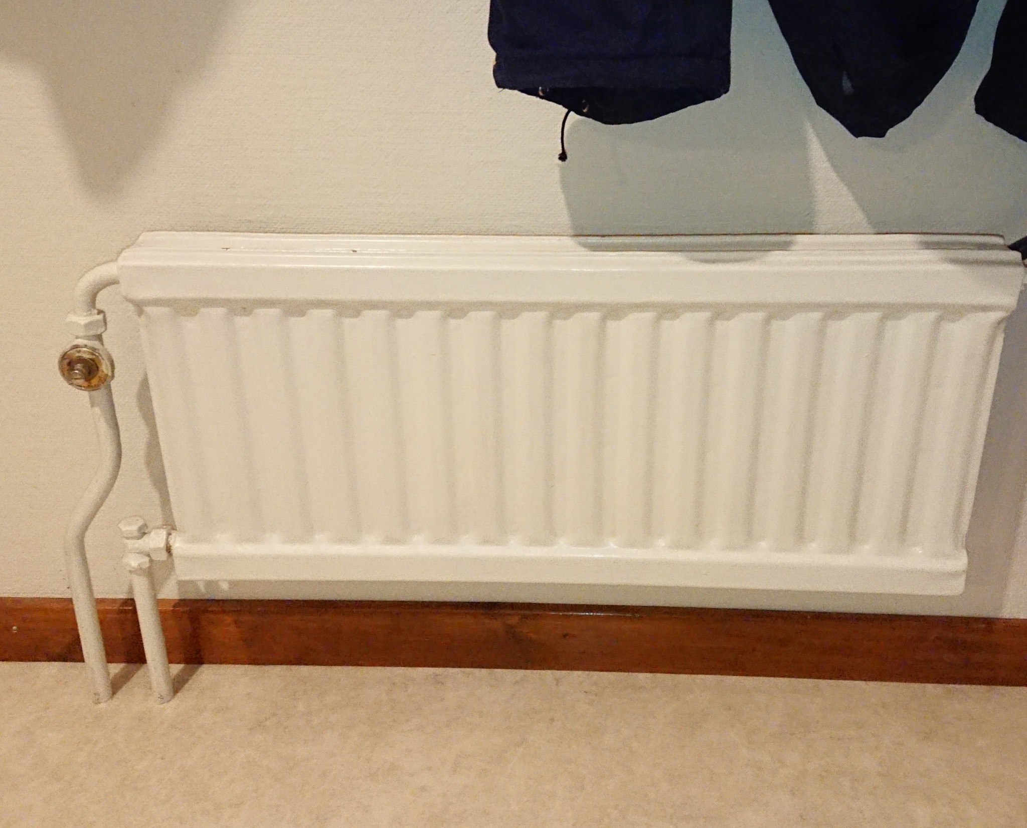

Vi har fått tips på att sänka uppvärmningskostnaden genom att byta ut gamla strypventiler till termostatventiler. Sen började min mor dilla om att det ska göras bara på sommaren då man kan riskera vattenskador annars.
Verktyg finns, rörtång, skiftnyckel, polygrip, bågfil, filar, m.m.
Det enda som fattas är ventilhus och termostat och gängtejp (eller kör man med nått annat idag?)
Något man bör tänka på och förbereda inför bytet? Är slutet vattensystem via panna, ska väl tömma trycket mha expansionskärl och stänga cirkulationspumpen under arbetet.
Hur kan man kolla säkrast ev läckage o dyl?

Du behöver tömma systemet innan arbetet och sedan fylla det igen när allt är klart, det stämmer.B bradgard skrev:Vi har fått tips på att sänka uppvärmningskostnaden genom att byta ut gamla strypventiler till termostatventiler. Sen började min mor dilla om att det ska göras bara på sommaren då man kan riskera vattenskador annars.

Det är bra att göra arbetet på sommaren eftersom du inte har någon uppvärmning när systemet är tömt. Räkna med att något kommer att krångla och arbetet kommer att ta längre tid än du tänkte från början.
Det gäller framför allt att du hittar nya ventilhus som passar där de gamla satt. Måste du börja kapa och gänga om rören blir det väldigt mycket besvärligare.
För att täta gängor är lin fortfarande det bästa. Mycket bättre än gängtejp.
