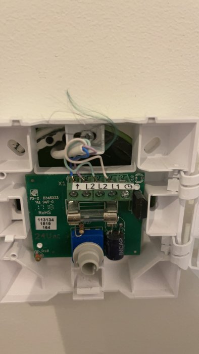

En bild kanske skulle underlätta?!
  • Öppet eluttag med synlig kretskort och anslutna trådar under installation eller reparation.

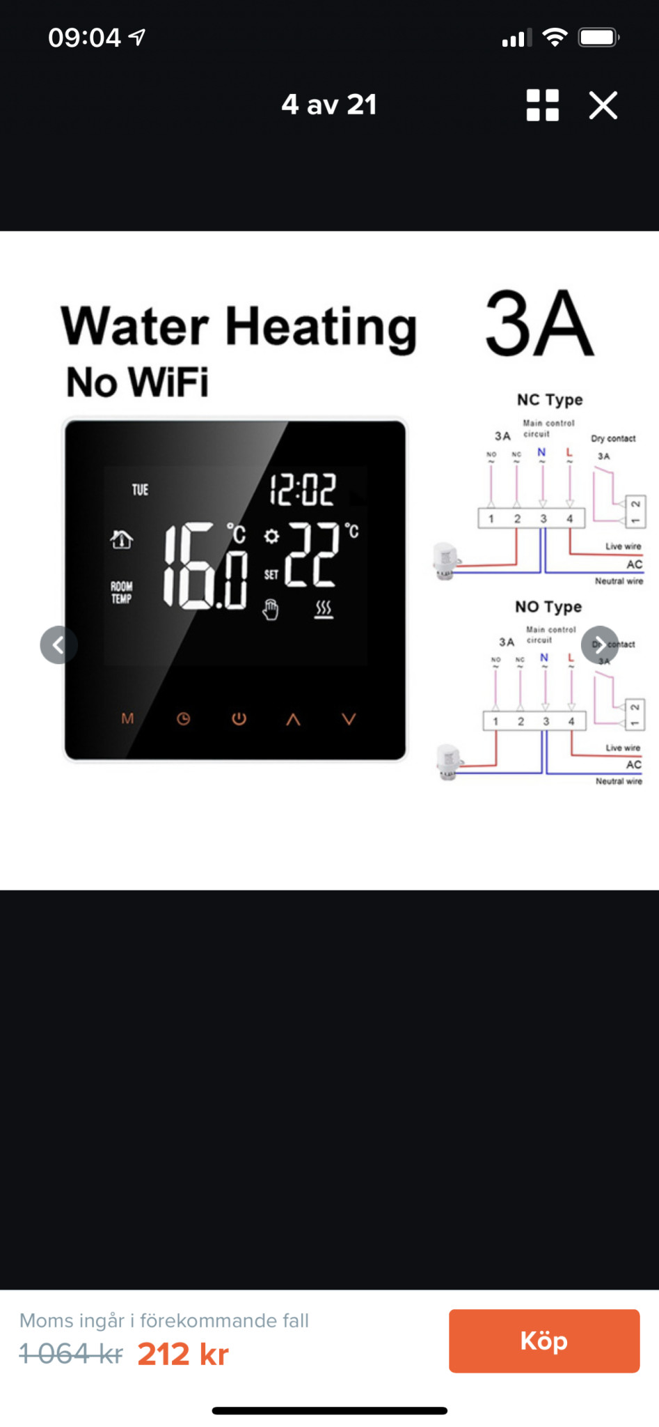

  • Digital termostat för vattenvärme med temperaturvisning och installationsdiagram, prisinformation inkluderad.

Först måste du läsa på ditt ställdon och befintlig utrustning om de ens är Kompatibelt.
Ställdonet har en betäckning som är NO/NC
Sedan skall du följa koppling schemat för det nya ställdonet.
Det "wifi" du länkat till ser ut som en 230v utrustning, din befintliga är säkert bara 24v
Då kommer det nog ej att passa.
