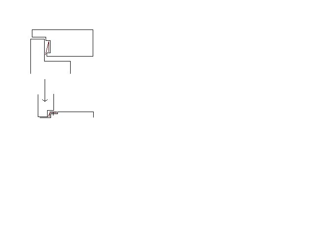

Jag har en ytterdörr från Ji-Te nuvarande Swedoor som behöver nya tätningslister. Vad bör jag använda för lister?
Längs långsidorna och i överkant sitter idag V-lister fästade i ett spår ca 7 mm brett, 4 mm djupt. I nederkant är det någon form av speciallist. Ungefär som en V-list men med en extra tunga som ligger inunder en plåtlist som är skruvad i ytterkanten på tröskeln uppifrån.
Ingen mästare på ritprogram men bifogar ett försök till illustration. Den övre teckningen visar sidolisterna och den undre tröskeln.

Det är bitvis löst. Till sidorna och till överliggaren skulle det vare en "V-profil med fot för spårmontering. Jag hittade den på K-rauta. Tesa beställningsnummer 05396-00000-00. Till tröskeln ska det sock vara något annat som jag inte hittat. Jag löste det istället med att låta den gamla sitta kvar och sedan sätta en P-list på dörrbladet. Det fungerar bra.
