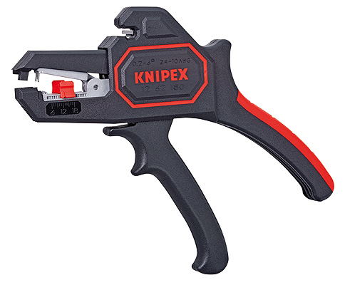

Men det här med att byta kontakt, själva skruvandet är ju inte det krångliga, det krångliga blir ju när man ska skala kabeln. Utan en kabelavskalare så blir det nog ett ett antal misslyckanden först. Är sladden på laddaren kort skulle jag nog träna på någon lampsladd först.
Hur många av oss har inte genom ungdomsåren stått där med hovtång och morakniv alt en sidavbitare o svurit..:@
Efter att jag för kanske typ 10 år sedan skaffade en kusin till denna:
Så är kabelavskalning ingen issue längre. Tyvärr efter hundratals avskalningar så börjar min budgetmodell slira.
Lärdom, köp kvalitet! Därför blir det en Knipex nästa gång för min del.
Och för er som inte har en kabelavskalare, köp en nu i helgen! En nobrainer, nyp till 2ggr med tången och den har skalat av en sladd inkl ytterhöljet perfekt.
