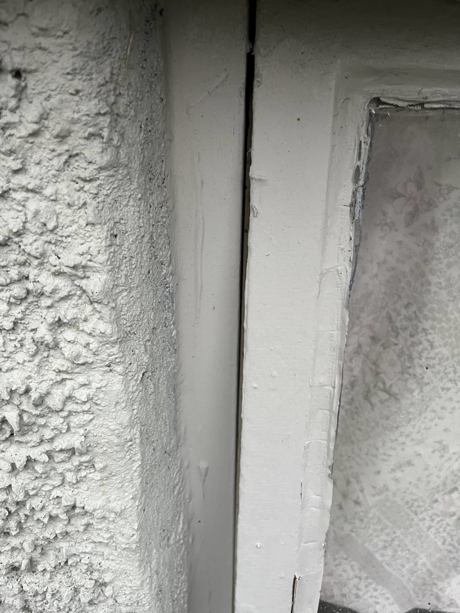

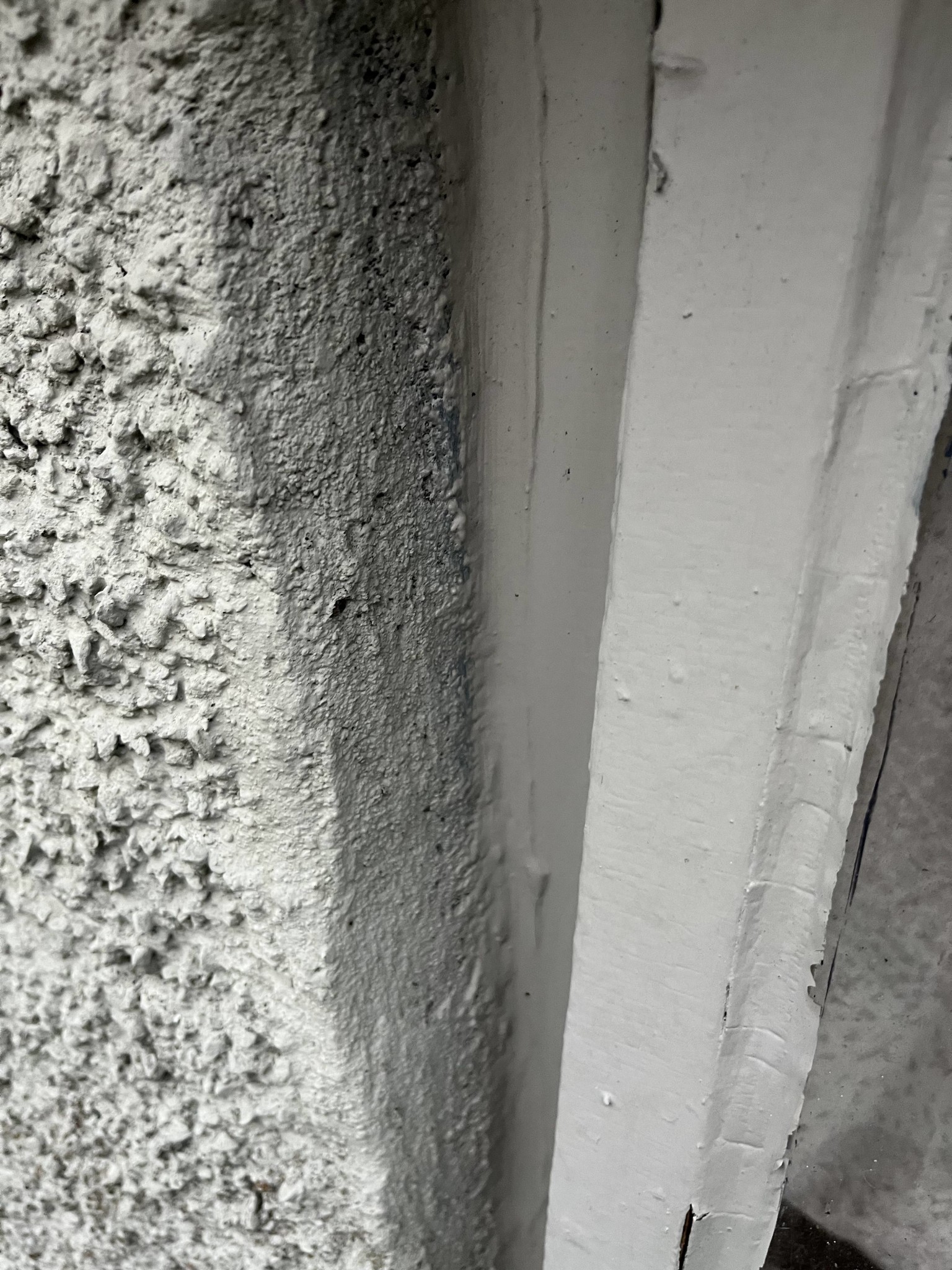

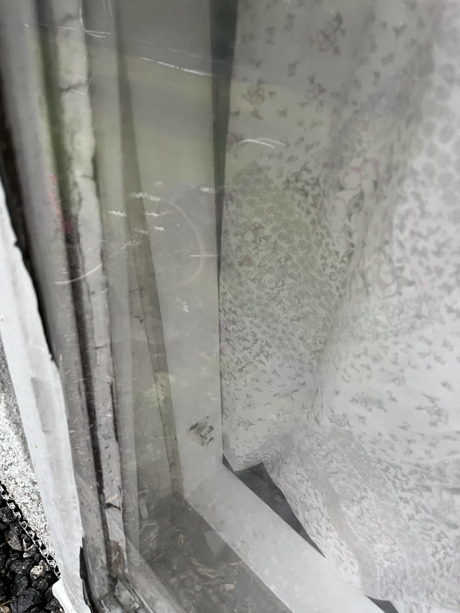

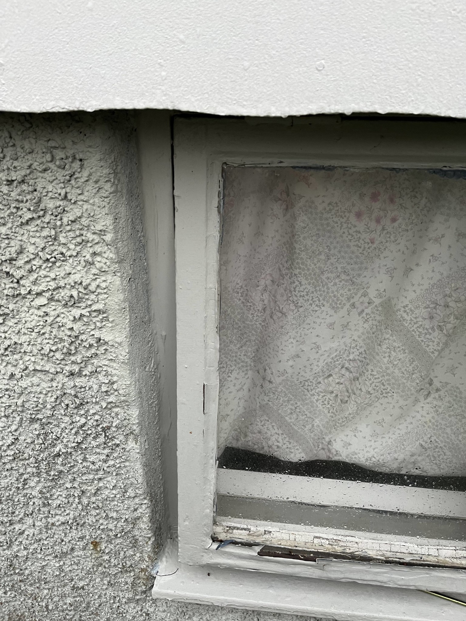

Ett hus från 50-talet där nu fönstrena behöver bytas helt (inkl karm). De är ca 50x40cm och sitter i en källarvägg och karmen är av trä. Vill gärna byta till underhållsfria pvc fönster.
Min undran är, hur får jag ut mina nuvarande fönster? Och var sågar man? Kör man tigersåg med nått speciellt blad?

Sitter spikade rakt in i väggen. Troligtvis behöver du knacka fram smygen från insidan.

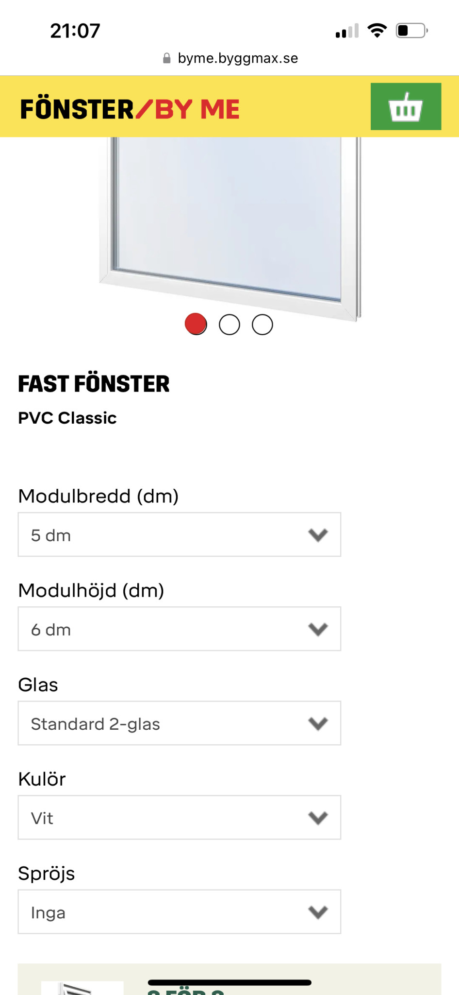

Samt, när man väljer modulmått, är detta fönster 50x60cm inkl karm?

Kan man såga med tigersåg längs med runtom och få ut hela karmen? Kör man med blad för stål hela vägen på sågen? Ska smygen sitta kvar och därmed såga bort spiken mellan smyg och karm och låta smyg sitta kvar?
Fönstret BÖR vara 15-25mm mindre än angivna karmyttermåttet (5x6 modul)(500x600mm) dvs ca 480x580mm fysiskt mått.
jag skulle börja jobba mig fram inifrån. Såga av spiken med tigersåg när putsen är bortknackad. Ladda gärna upp bilder från insidan.

Men problemet är ju att man köper färdiga modulmått som är just 50x60cm, verkar inte som man kan välja tex 48x58cm?
Är du säker på det? 100% säker?
Med vänlig hälsning, fremax
Nä men de står bara modulmått
Nej du har rätt, de har tagit bort 2cm runtom!

du kan såga utan att knacka puts på insidan. Stor risk att du går genom till utsidan eller att du nockas av tigersågen när den slår i putsen. Ett tips kan vara att såga av karmen för att sedan bryta in den och ut ur nischen. Hur som helst kommer du behöva att ta bort och ersätta putsen på in eller utsidan.

Ja okej, måste nästan ge mig på det för att se vilket modulmått de blir :/
Dock är de 4 veckors leveranstid :/

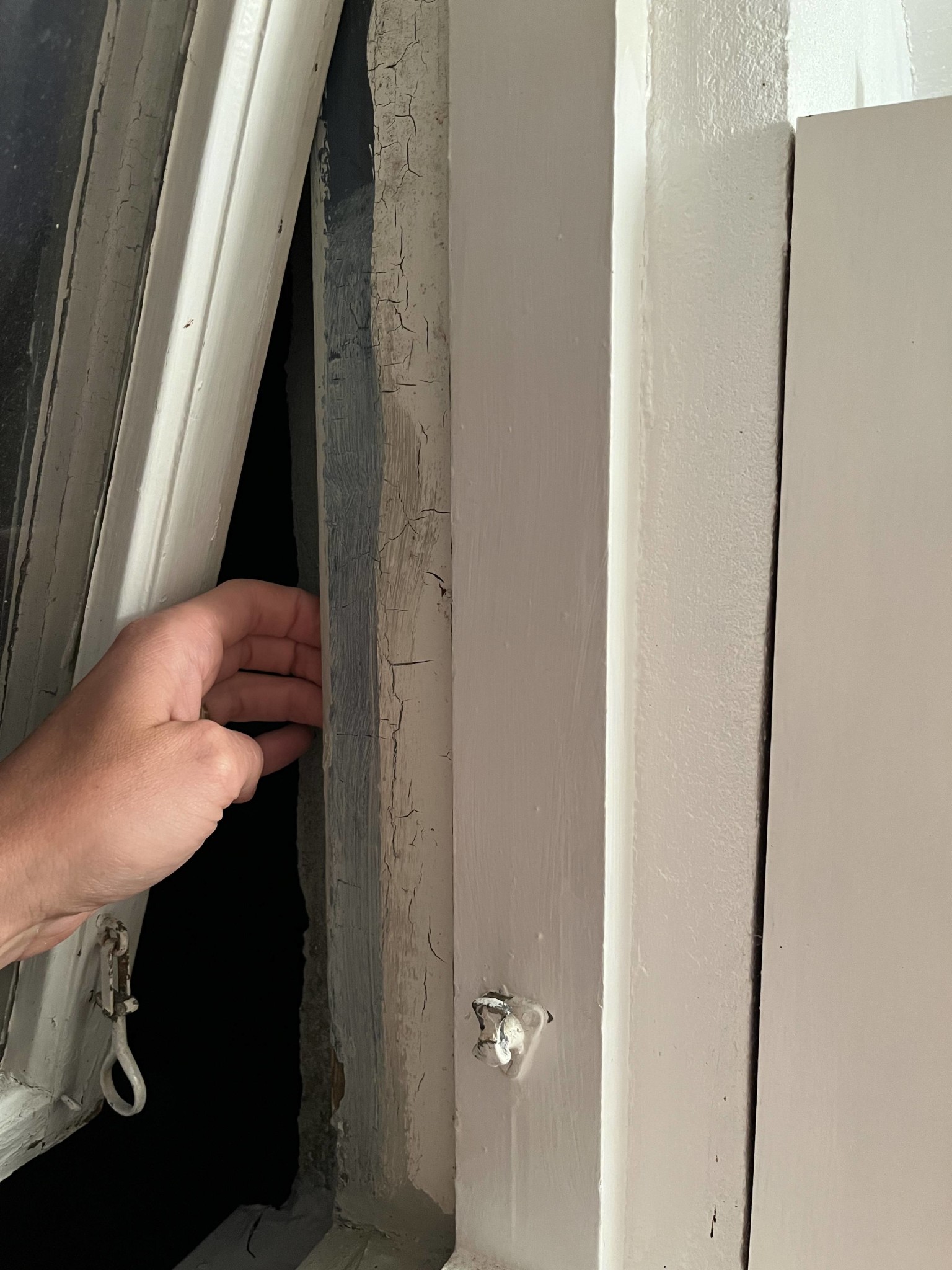

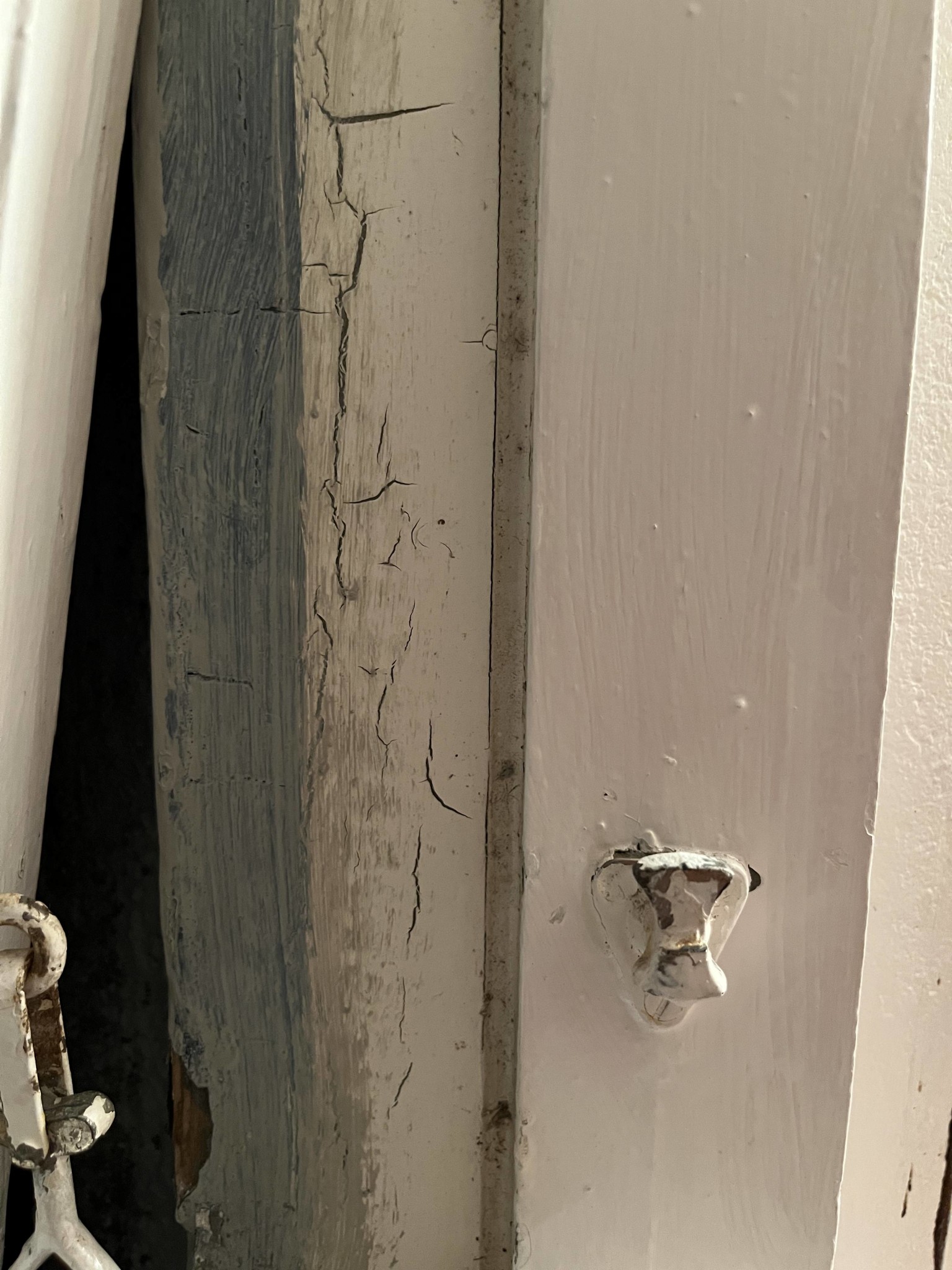

Se här, ska båda kasetterna ut? Den vita smygen också?

ladda upp bilder när det sker så lovar jag att du får hjälp med ett smidigt byte. Lycka till
I värsta fall (riktigt otur ) så har du inte modulmått och behöver göra ingrepp i väggen.. men det hoppas vi att du inte har.

Ok, som det ser ut så är det nästan lättare att ta ut och montera fönstren utifrån. Hur som helst så kommer du att behöva putsa/mura/plåta för att få det fint efteråt.
