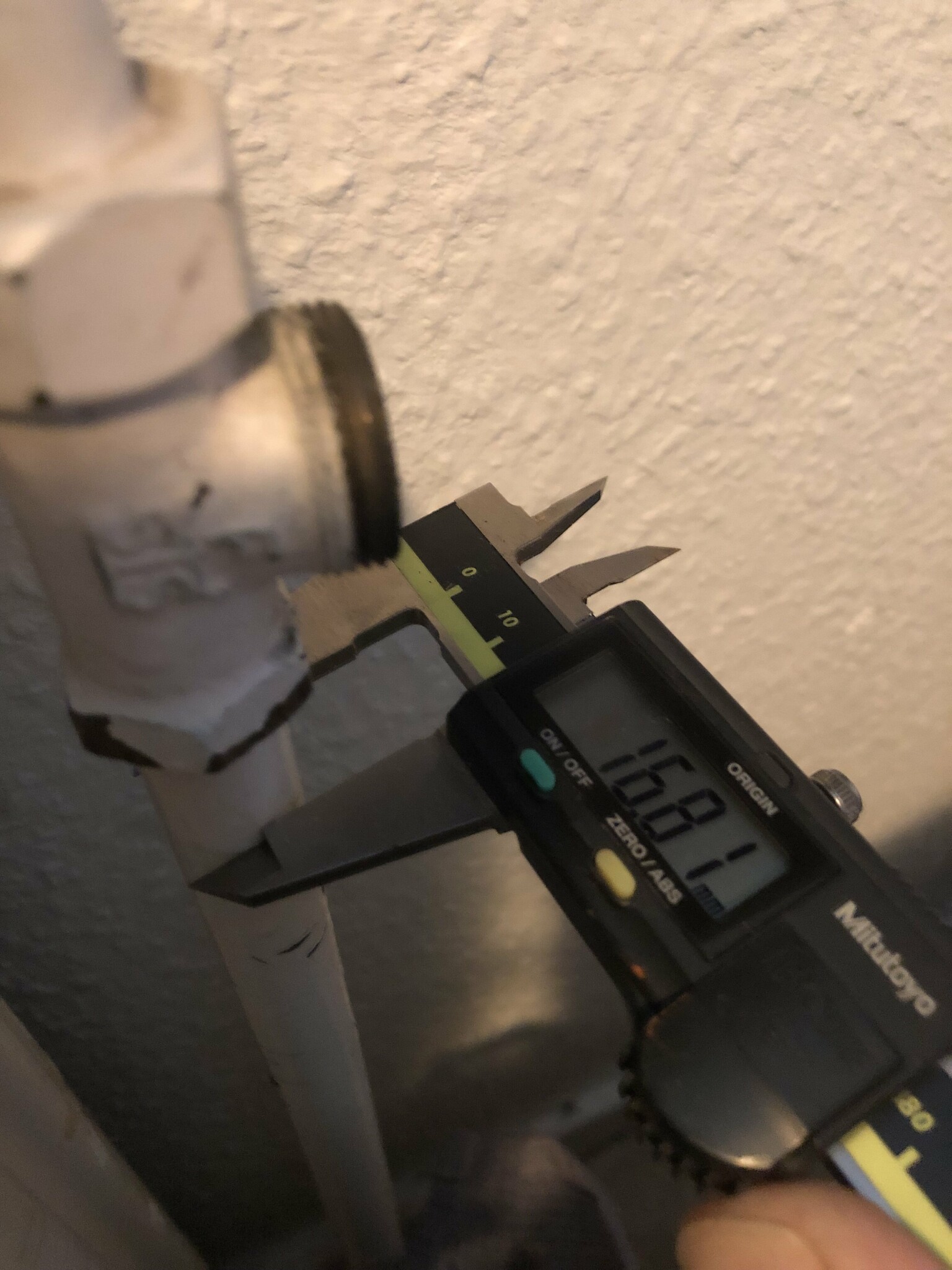

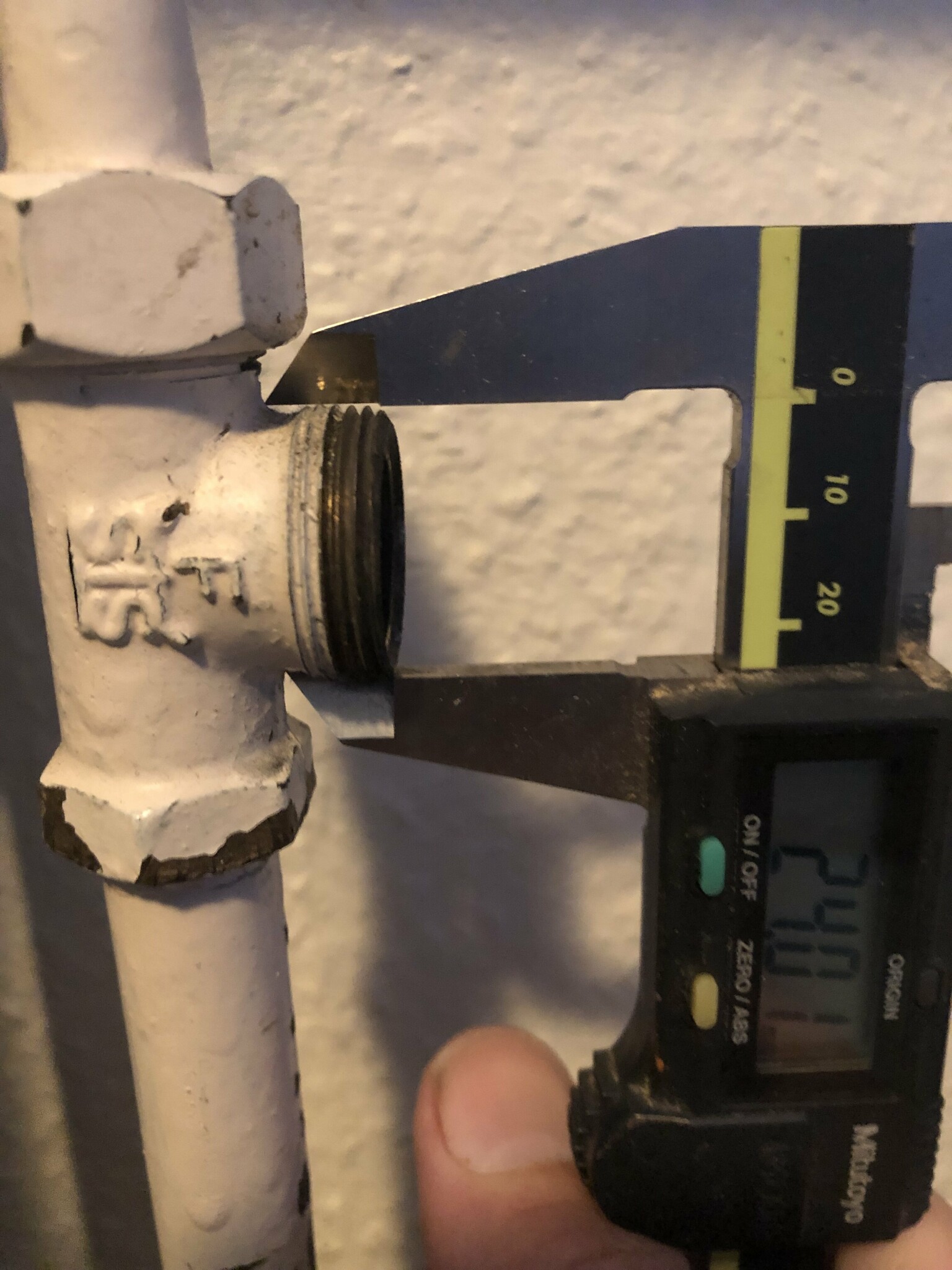

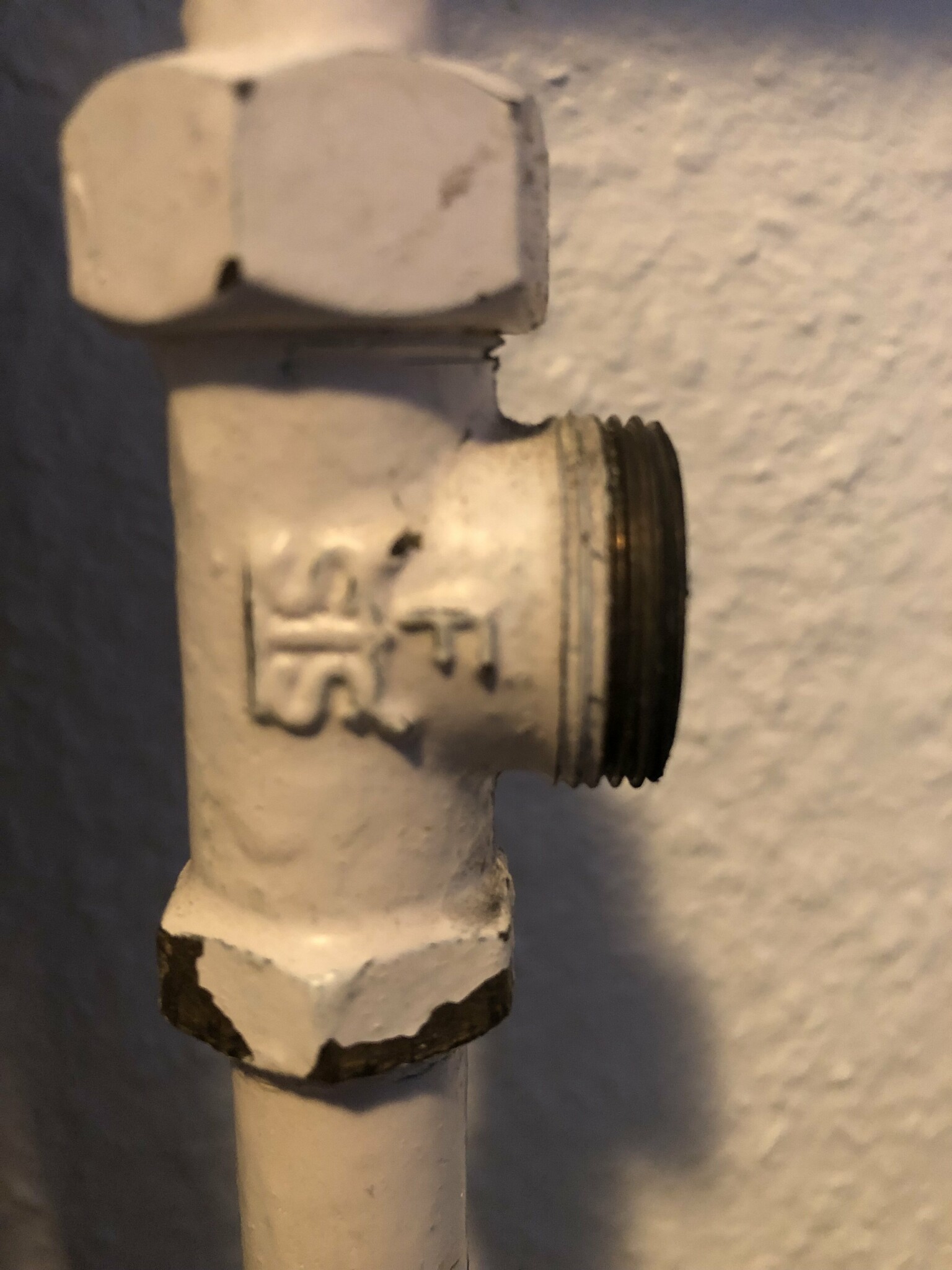

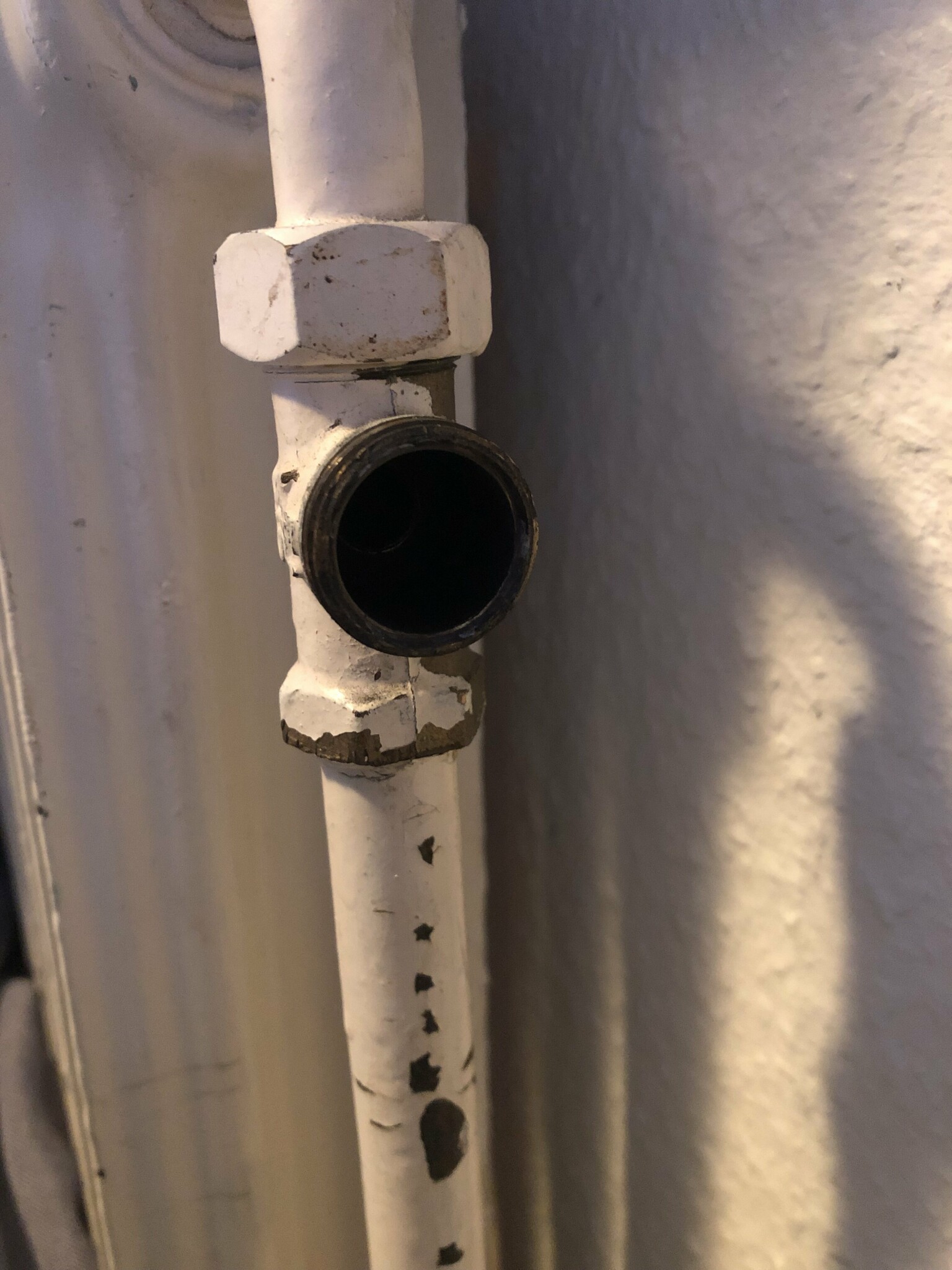

Hej alla snälla kunniga personer här.
Jag har ett vattenelement med en gammal slotsventil.
Jag vill byta ut den mot en modern ventil och termostat.
Någon som vet vad jag behöver för att utföra detta byte?
Jag har kollat runt lite men blir inte riktigt klok på vad och vilka som passar (dimensioner m.m)

Det ska finnas någon adapter.
Med det sagt måste jag slå ett slag för slottsvred. Är de inte helt sönderärjade så plockar man isär, rengör och fettar in / packar om så har man en betydligt mer felfri ventil än de flesta moderna. Och snyggare. Och oftast bättre om man har bergvärme iom att flödet är bättre.
Om man har ett rum med annan värmekälla och vill ha termostat kan det vara förståeligt. Men man ska inte sätta termostater i alla rum, bara de som har en extra värme tillförsel. För värmepumpen vill ha stort flöde och reglera själv. Inte bli strypt med termostater.
Om man ändå vill byta så kan man med fördel ge bort slottsvredet till någon som behöver reservdelar. Släng det inte för de tillverkas inte längre.

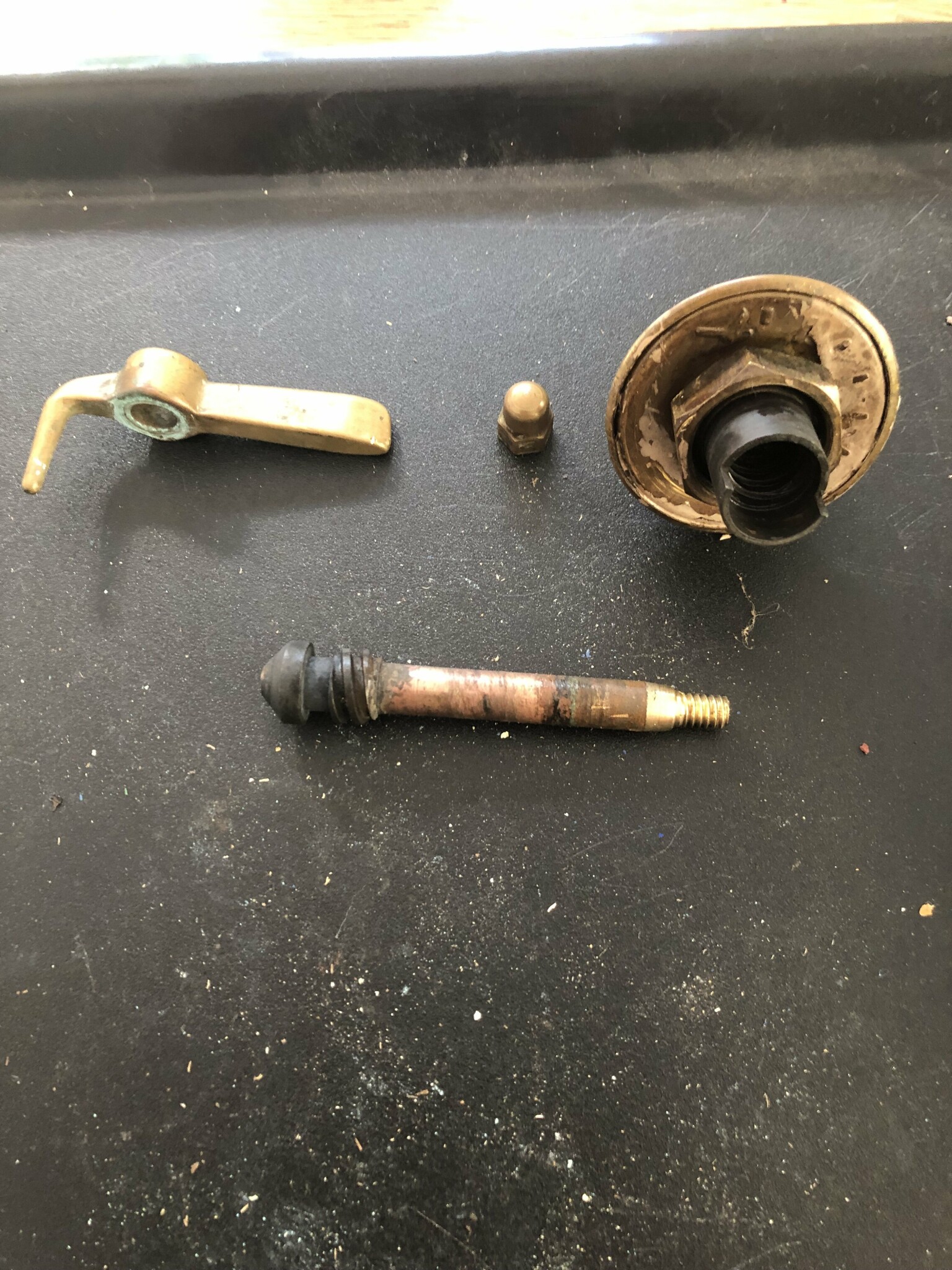

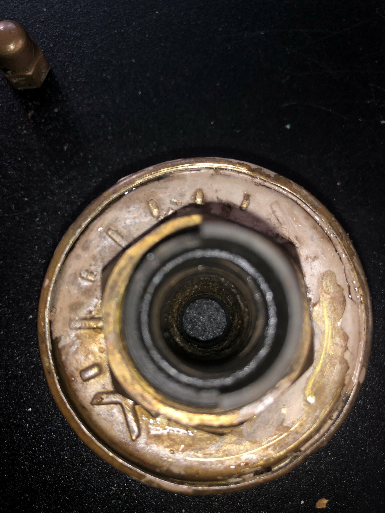

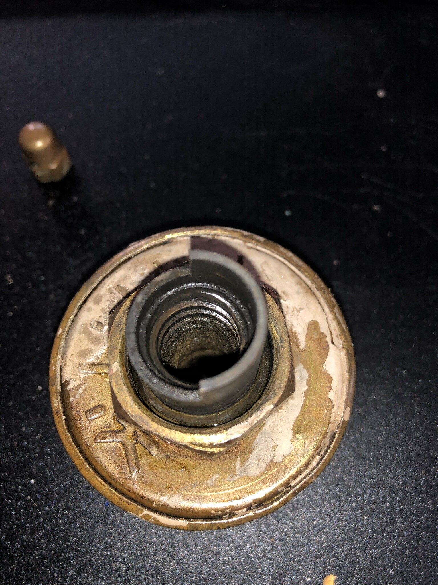

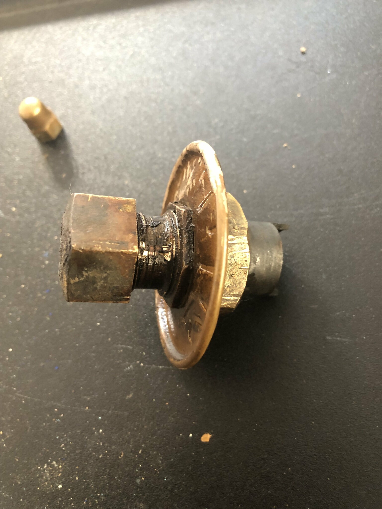

Uppdatering på min egen tråd.
Monterade av och isär mitt slotsvred igår. Rengjorde så gott jag kunde och monterade ihop det igen. Tyvärr så läcker det nu.
Har läst lite om att renovera/packa om slottsvred men inte riktigt blivit klok på hur man gör. I mitt satt det ingen fjäder eller någon packning av något slag vad jag kunde se. Har läst att vissa monterat en o-ring när deras vred läckt men var ska den sitta då?
Bifogar bilder och en liten film på hur mitt ser ut och hoppas på hjälp från detta fantastiska forum och alla kunniga här inne. Isärtagna delar av ett slotsvred inklusive en spak, mutter, packning och andra komponenter ligger på en svart yta.
Använd slotsvred som har tagits isär och rengjorts, med synliga tecken på slitage och rost på metallen, placerat på ett mörkt underlag.
Närbild på ett isärmonterat slottsvred med åtdragningsmekanism, liggandes på en mörk yta.
Närbild på ett isärmonterat slotsvred som ligger på en svart yta. En mindre komponent av slotsvredet syns i bakgrunden.
Närbild av isärtaget slotsvred, rengjort men läckande, monterat utan fjäder eller packning, med synlig slitage runt kanterna.
Närbild av ett slotsvred som monterats isär, med ytor av mässing och synliga inre komponenter som visar en gängad cylindrisk del.

Propelleraxelfett och linsnöre har jag använt. Och spänna muttern lagom mycket. Har även provat oring. Axeln bör vara utan hack, puts/smärgelduk annars.
J
Det där kommer du fixa med oring och eller linsnöre och fett!

Tack för svaret.

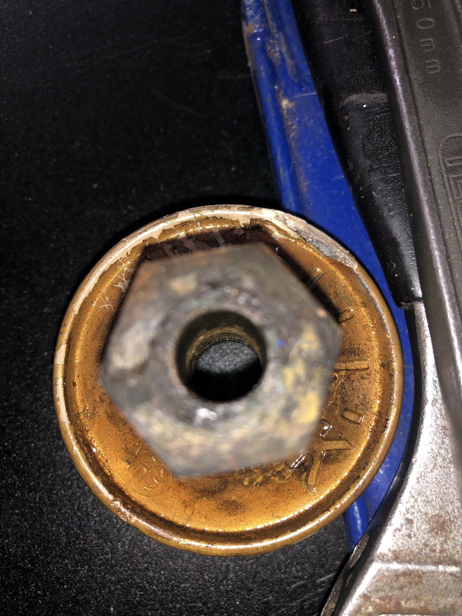

Muttern där det läcker kan jag ej få loss. Ska den gå att lossa?
Ska o-ringen monteras på axeln så den tätar mot muttern där jag har läckage?

Gick fint å få reda på vilka delar man behövde genom att kontakta Markaryd www.mma.se du behöver någon form av ROT ventilinsats och en vanlig termostatknopp. Delarna som jag fick info om fock jag sedan köpa av min rörfirma.

Det är överfallsmuttern, under den sitter packningen... Försök värma den med värmepistol eller gas, knacka på den osv. Du behöver få den lös. Den spänner man så det press på packningen med balans gå trögt och hålla tätt...

Om överfallsmuttern går att lossa tar du bara bort kulmuttern, vredet och överfallsmuttern, lägger i ett infettat linsnöre eller en oring och sen sätter tillbaka muttern och drar åt lagom mycket, för mycket går det trögt och packningen går sönder, för löst läcker det. Under tror jag det sitter en fjäder, men vi har flera olika modeller på vred och alla har inte haft fjäder har jag för mig. Likaså har det på några varit fett som stelnat här. Det behöver vara friskt fett kring packningen.
Om man bara lossar överfallsmuttern så tappas inget vatten ut om man först stänger vredet helt. Dvs alla framtida packningsbyten görs utan att "öppna" systemet. Men propelleraxelfett på alla delar inne i vredet så går det lätt, troligen för en lång framtid.
