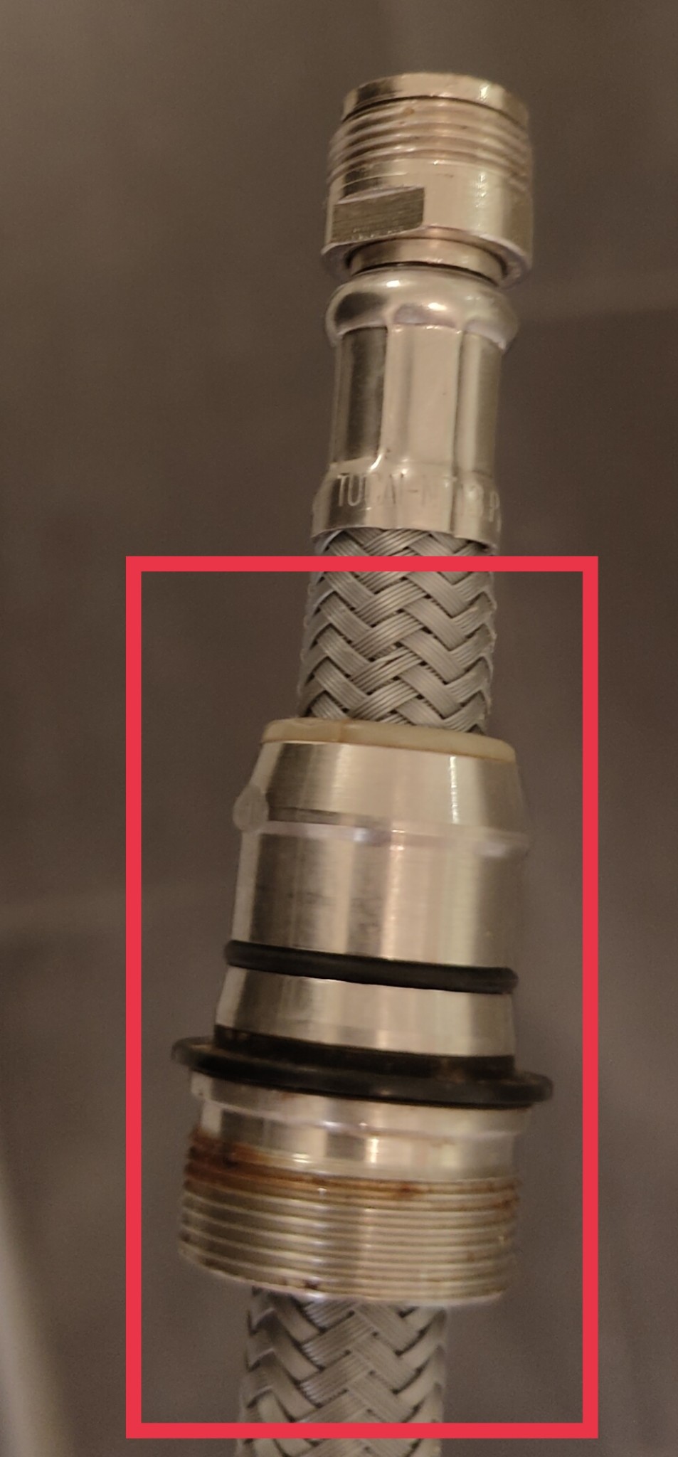

AndersMalmgren #1 Renoverare · Stockholm · 21 118 inlägg 26 okt 2022 18:28 AndersMalmgren Renoverare Stockholm 21 118 inlägg 26 okt 2022 18:28 #1 Hej, försöker byta slang på en Franke EOS köksblandare. Delen inringat i rött (ansluter till dushmunstycket) följer inte med reservdelen och är tänkt flyttas över. Men nylonkragen på den tillåter inte att glidas över nippeln på slangen. Förslag? Inloggade ser högupplösta bilder Logga in Skapa konto Gratis och tar endast 30 sekunder Redigerat: 2022-10-26

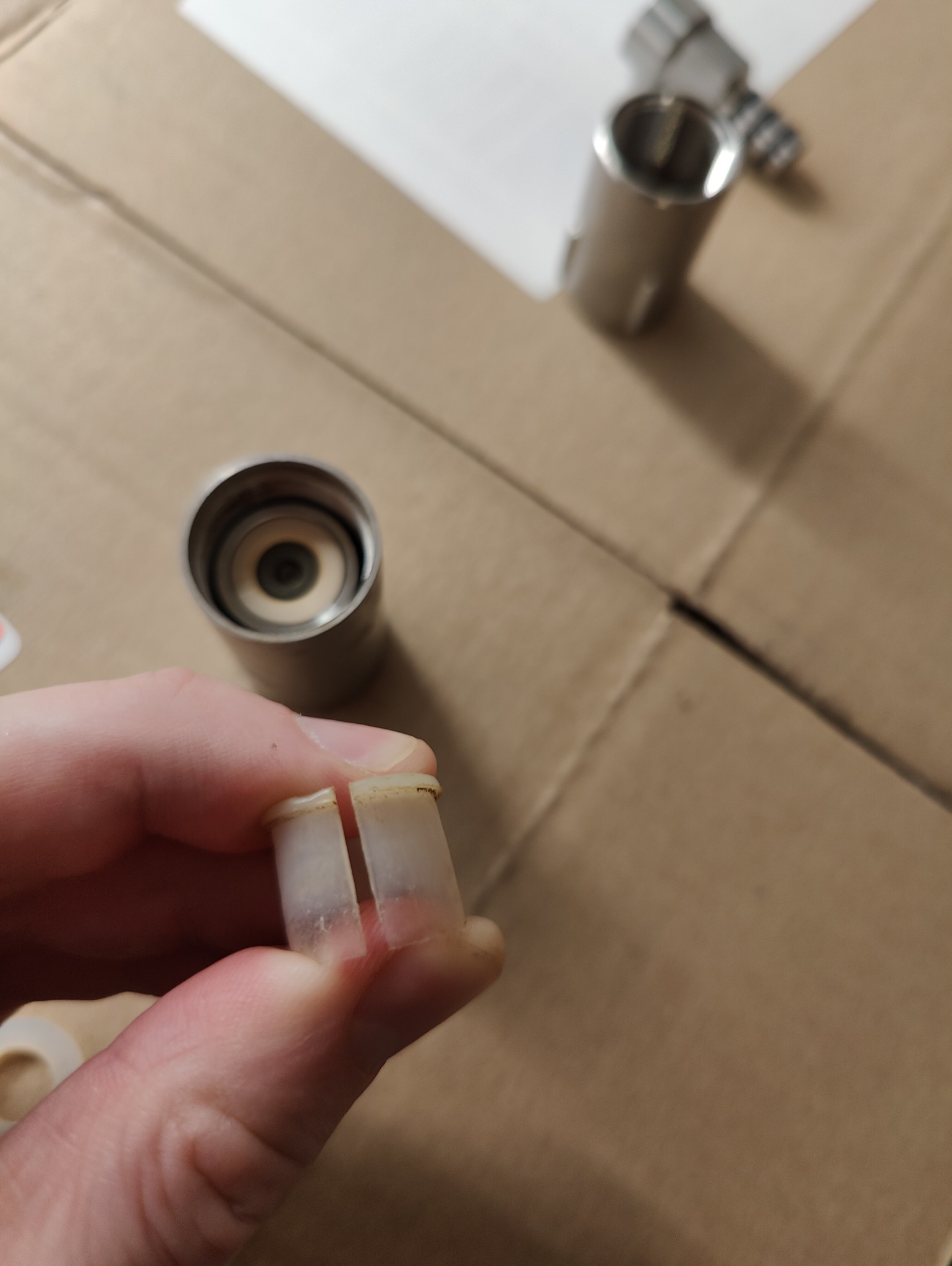

AndersMalmgren #2 Renoverare · Stockholm · 21 118 inlägg 26 okt 2022 18:31 AndersMalmgren Renoverare Stockholm 21 118 inlägg 26 okt 2022 18:31 #2 Det var en liten slits på nylonkragen så man kunde få bort den Inloggade ser högupplösta bilder Logga in Skapa konto Gratis och tar endast 30 sekunder
