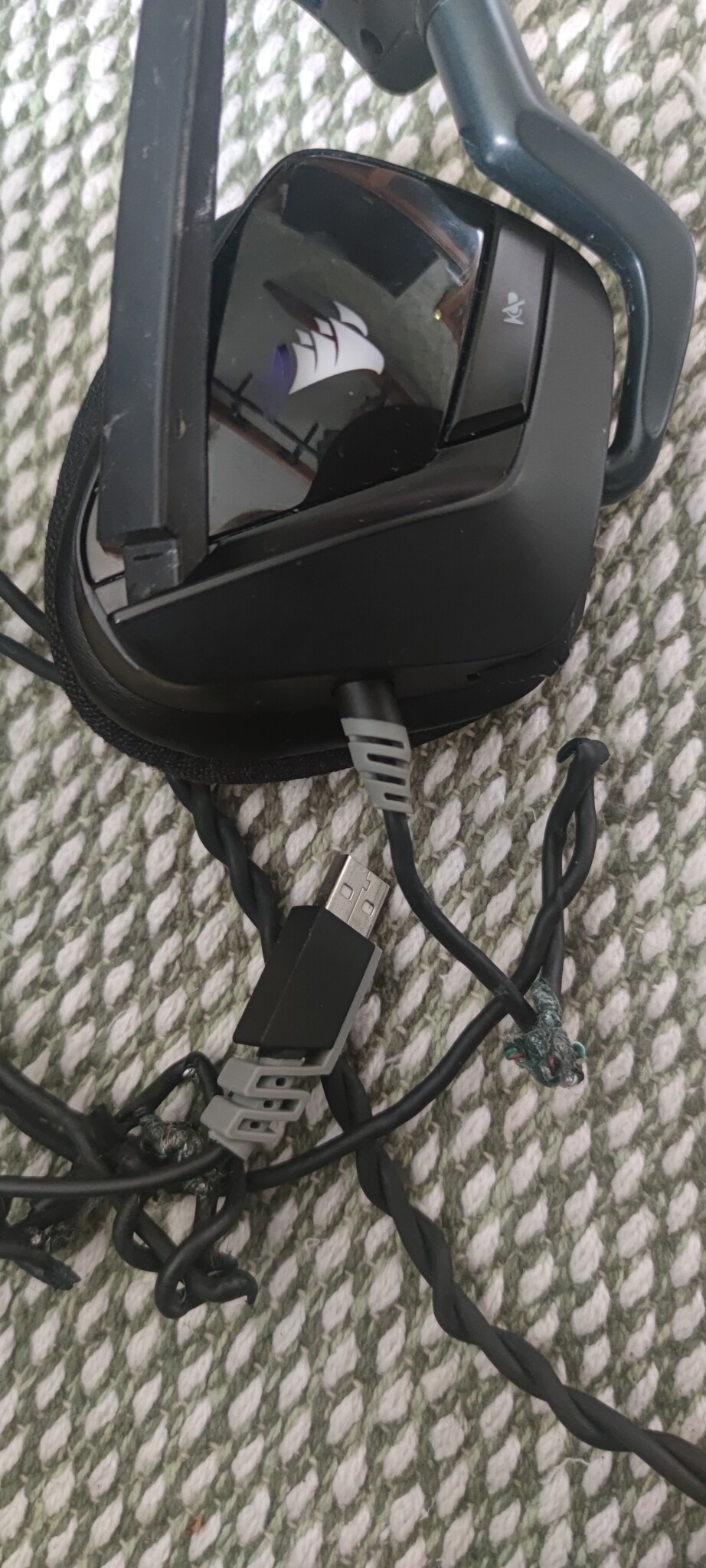

Frågar åt tonåringen här hemma. Kan man byta sladd på dessa hörlurar? Svart gamingheadset med synlig USB-kabel och skadad kabel på en vit-grönrandig matta.

USB kabel är bara fyra ledare, kan du öppna lurarna och klarar av att löda så visst, bytbar. Men herre gud man använder trådlöst idag.
Ok, då får han ge sig på att försöka laga dem.
Vad är det för modell?

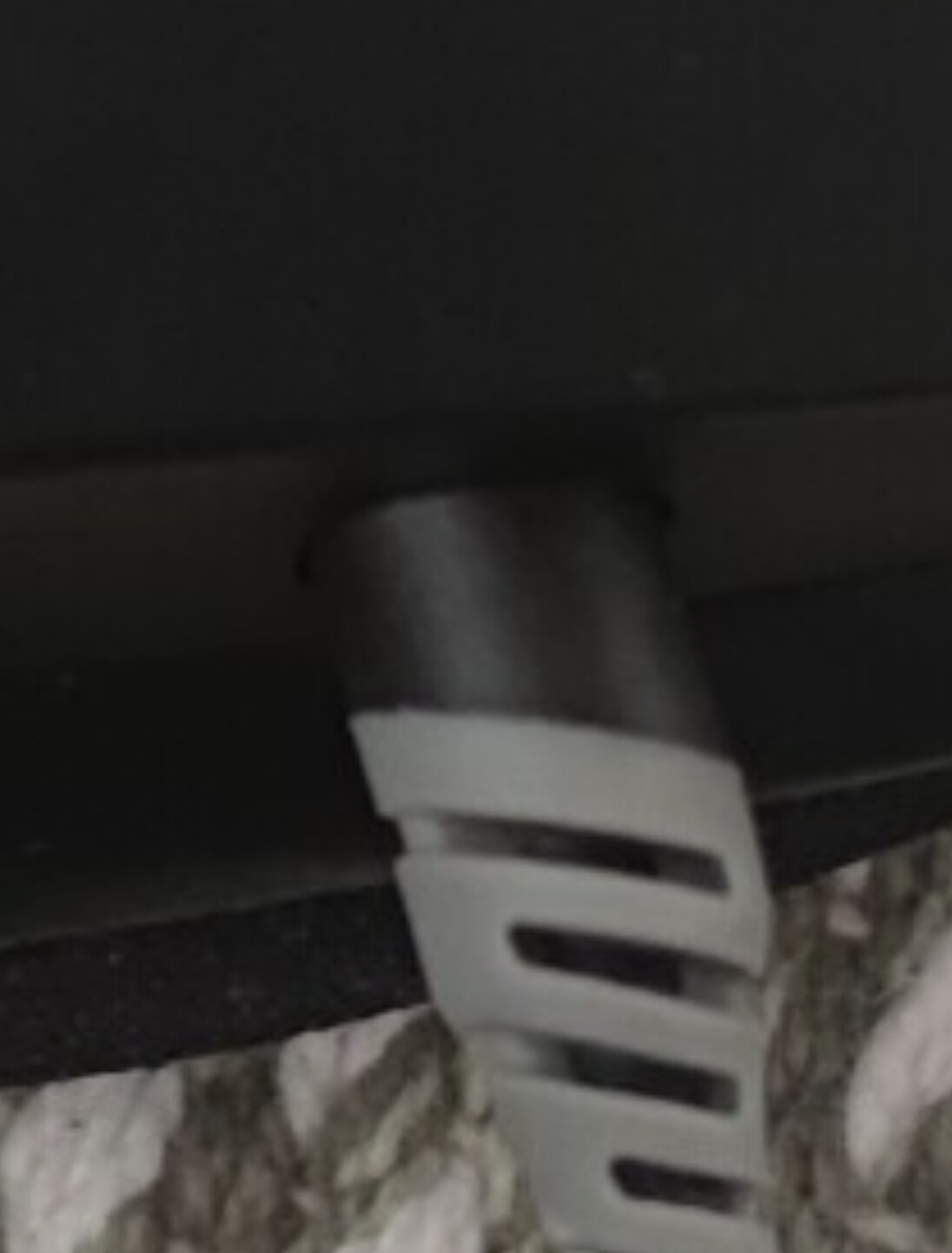

Tycker övergången mellan sladd och lur antyder att den går att ta loss och byta?

Corsair void pro nånting och verkar inte gå att ta loss.

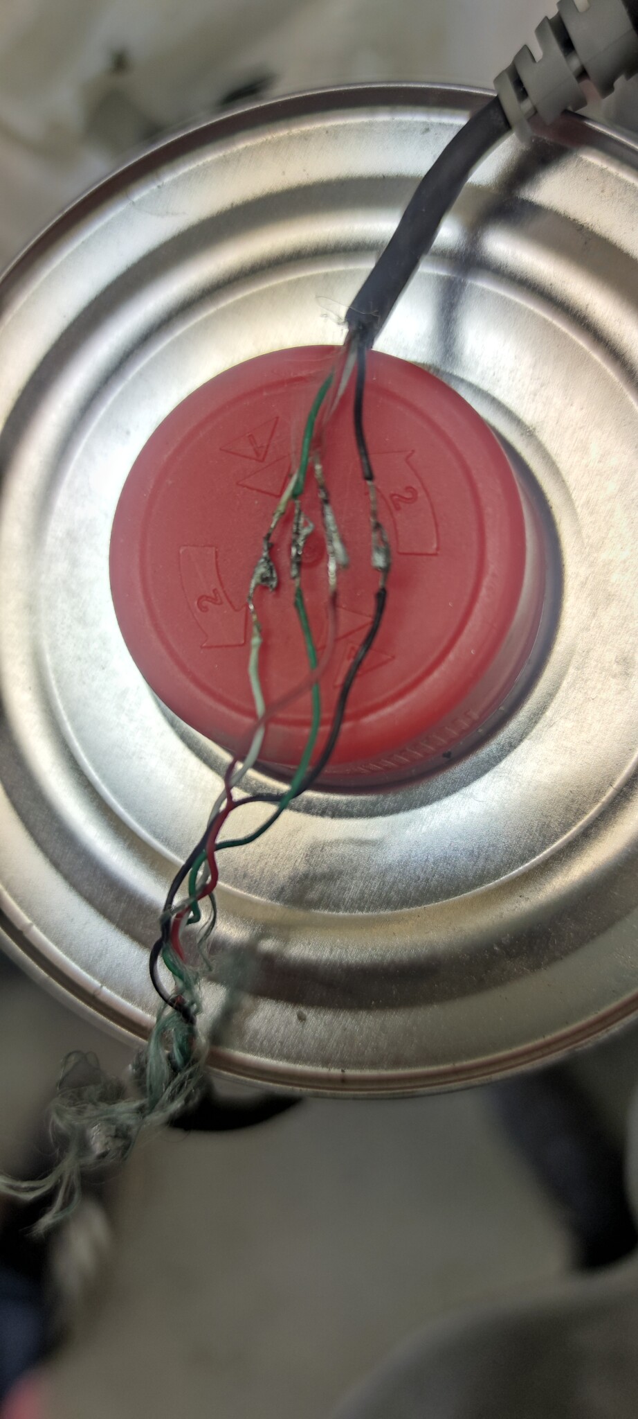

Men har övat på lite lödning, inte snyggt men funkar förhoppningsvis ett tag.
Sladdar lödda på en knappforms kapsel, med synliga trådar och karaktäristiska ledningar; amatörmässig lödning.
Dan_Johansson
Tips: Förskjut skarvarna så blir det lättare att få ihop'et.
De där sladdarna är fö ett pillande även för en van lödare.

Lagade och fungerar nu 👍
