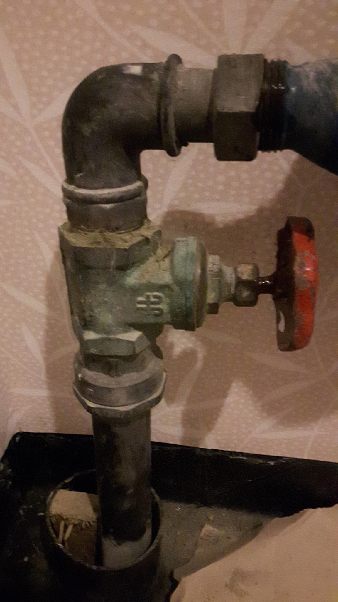

Om det är inkommande vatten, hur stänger du av då? Nätägaren där jag bor förbjuder mig som privatperson att stänga i gatan, hade inte velat ha det extrajobbet om ventilen där ute går sönder och jag får stå för kalaset..
Den svarta plastslangen sticker enbart upp 1-1,5cm i konan och kan släppa om du inte är försiktig.
Annars är det rörtång och eller skiftnyckel som gäller för att släppa på kopplingen. Jag hade inte värmt.
