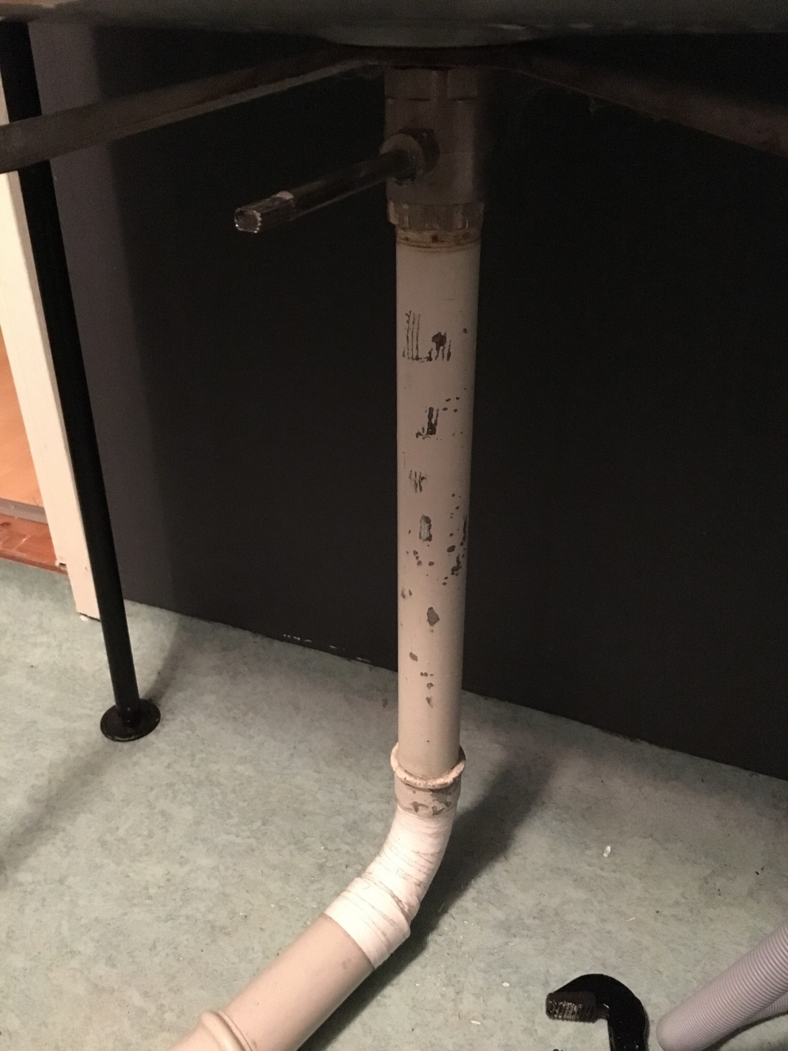

Jag tänkte ge mig på att byta rören under våran tvättlåda.
Men jag förstår inte riktigt hur jag ska göra..
Tänkte att jag skulle sätta dit ett vanligt vattenlås och anslutning till tvättmaskin..
Men måtten på dom gamla rören stämmer inte alls med vad man kan köpa (R32 och R40)..
Röret som går rakt ner är i metall och är 43mm omkrets.
Jag bifogar lite bilder på hur det ser ut och hoppas ni kan hjälpa mig!

Hade samma problem för ett tag sedan och vill minnas att gängan på den där är 1 1/4" utv. Det borde passa med en sån här http://www.evbutiken.se/vvs/5-pvc-p...ppsror-och-delar/rordelar/tvattmaskinsgrenror som går att köpa på bauhaus, hornbach eller annat valfritt välsorterat byggvaruhus.

Det va väl invändig gänga på den du länkade?
Jag var faktiskt och köpte en sådan idag, men jag tog R40 och den verkar vara några mm för stor.. typiskt!
Men det är alltså R32 utv gänga man ska ha?
Du har ingen bra idé för att lossa röret från avloppsventilen? Drog som fan med rörtången innan men det hände ingenting..
Ja, alltså det är 1 1/14" utv på ventilen. Eller det var det på min i alla fall. Men det kan ha suttit en bussning där. Om röret är 43mm så stämmer det rätt bra med att det skulle ha en 1 1/4" utvändig gänga (som är 42mm). Jag hade samma problem med att jag köpte en R40 som inte passade. Önskar att jag kom ihåg vad det var för nummer på prylen jag köpte men det var en invändig gänga på en lekande mutter och slätända på det vita röret.
För att lossa är det väl bara att ta i. Ev kan det hjälpa att värma vid gängorna, det beror på om de har gjort något kreativt när de skruvat ihop det hela. Annars kan du ju alltid kapa järnröret och använda en gummistos ner i ett 50mm rör.

Nu har jag köpt rör som ska passa..tommib skrev:
Men som sagt, får inte loss dom gamla..
Är det röret jag ska skruva eller är det den stora muttern?
